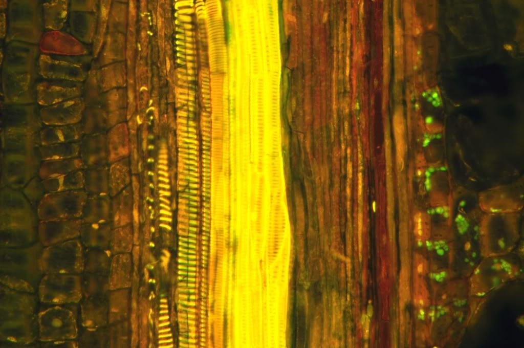

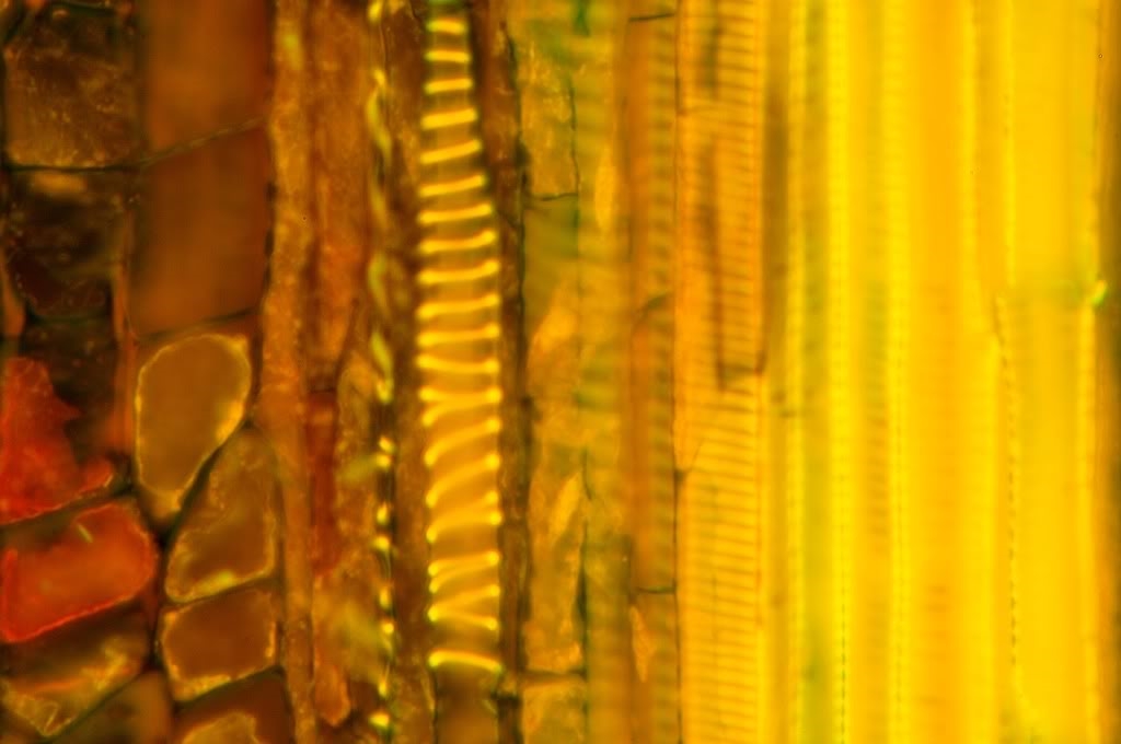

Mit Hilfe der Fluoreszenz – Technik möchte ich hier noch zwei Aufnahmen der Schraubengefäße mit  Windungen verschiedener Weite zeigen.
Rosenbaum Rhododendron
Spross Längsschnitt 35 µm; W-3A - Färbung
Bild 12 Schraubengefäß – Tracheiden  Rhododendron
Am Aufbau des Xylems (griech.: xylos  Holz) sind verschiedene Zellelemente beteiligt. Tracheiden und Tracheen.
Ich vermute es handelt sich um Tracheiden ( langgestreckte, englumige, an den Enden schräg zugespitzte Zellen).
Tracheen und Tracheiden dienen dem Ferntransport von Wasser, das von der Wurzel aufgenommen wird.
Bild 13  Schraubengefäß – Tracheen Rhododendron
Die Gefäße liegen nicht streng parallel.

Re: Der Rosenbaum oder das Rhododendron
« Antwort #4 am: Februar 03, 2011, 15:47:48 Nachmittag »
Lieber Hans-Jürgen,
ich denke, bezüglich der Tracheiden hast Du Recht - bis auf das Gefäß ganz links im ersten Bild, das ist wohl auch eine Trachee. Und danke für die zusätzlichen Bilder.  :)
