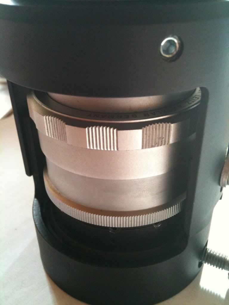

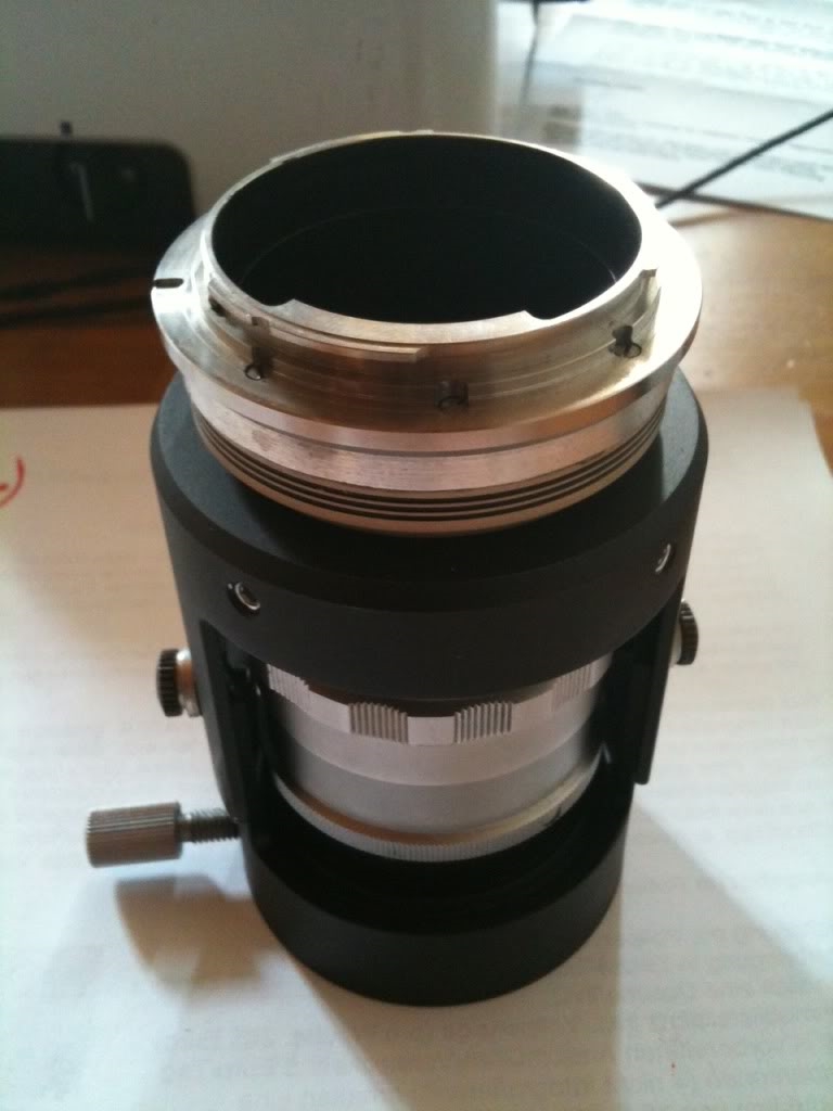

das hört sich wirklich nicht gerade ermutigend an. Deshalb habe ich gerade doch noch einmal einen Versuch mit einem hochwertigen 1,4 x Konverter an meiner Kamera gemacht. Der verlief zumindest sehr viel besser als die ersten mit einem ebenfalls guten 2 x Konverter und dem 1,4er. Leider gibt es da aber noch eine technische Schwierigkeit, die mir nicht gefällt. Sobald ich den Konverter auf den T2-Adapter setze und einrasten lasse, löst die Kamera zwar einmal aus, bricht aber dann mit einem ERR ab und verweigert den Dienst. Meine primitive Notlösung: Ich lasse den Konverter nicht vollständig am Bajonett der Kamera einrasten, dann tritt der Fehler nicht auf.
Das ist absolut keine Ideallösung, aber so komme ich mit brauchbarer Qualität von 40 x auf 56 x, allerdings nur am Bildschirm und für die Fotografie. Wahrscheinlich noch etwas besser als mit einem Objektiv zweifelhafter Herkunft und Qualität.
