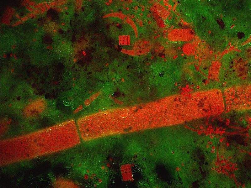

Und warum geht es bei mir nicht ?
Zunächst einige Algen unter üblicher Auflich-Fluoreszenz mit Blauanregung Zeiss BP450-490 , FT510 , LP520.
So wie man es erwartet !

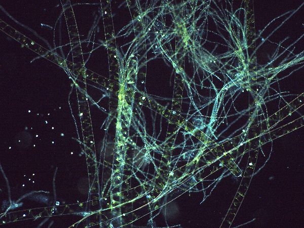

Nun die "neue" Methode.
Mit Polfilter an der Leuchtfeldblende, Dunkelfeldkondensor, Analysator-Pol gekreuzt.
Wer sieht nun eine rote Fluoreszenzerscheinung ?
Nachdenkliche Grüße
Peter H.

ZitatMit Polfilter an der Leuchtfeldblende, Dunkelfeldkondensor, Analysator-Pol gekreuzt.
Die wird wohl nicht in der Schwingungsebene des Analysators liegen... ;D
Eckhard hat doch sogar ein Bild gezeigt. Oder bin ich auf den Leim gegangen  ???
@ Bernd
also so selektive Polfilter habe ich nicht. Wäre aber mal eine neue Variante  ;D
Hallo Peter H. -
hast du denn auch eine 50W-Halogenlampe beim Durchlicht verwendet oder die übliche Funzel? Außerdem sind auf Eckhards Bild doch ganz andere Zellwände vorhanden - vielleicht lassen die das Pollicht besser durch?
Aber mal im Ernst: Wenn jemand zeigen könnte, dass die Chlorophyllfluoreszenz polarisiert ist, wäre das deeeer Knüller.
Etwas mehr Phantasie, meine Herren!
ZitatEckhard hat doch sogar ein Bild gezeigt
Ja schon, aber das war eines für rot-grün-Blinde. Für mich sind die Chloroplasten der Grünalge auf jeden Fall so wie sie sein sollen:
grün  ;D sie sollten aber rot ;D fluoreszieren
um es kurz zu machen, ich bleibe bei meiner Version, blau im Auflicht anregen, grün mit Dunkelfeld durchstrahlen und im Bild dann sehen was rot fluoresziert  oder grün reflektiert. Ist nicht die streng wissenschaftliche Version  :D , aber zu Demozwecken schön bunt.
Leitz Fluotar 25/0,55 , Blauanregung , Kamera DFK72 Imaging Source , 10 Bilder mit HF gestapelt.
Hallo Klaus -
irgendwas ist mir an der Argumentation noch unklar:
Eckhard hat doch im 6. Beitrag einen (nicht besonders brilliant aber immerhin) rot fluoreszierenden Algenfaden gezeigt?
Wenn das nicht der Fall ist, muss einer von uns zum Augenarzt! ::)
