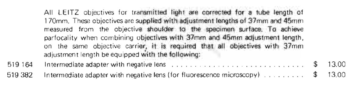

gestern bekam ich einen Hinweis, unterlegt mit folgendem Ausschnitt eines englischen Katalogs.
Also doch "FLU"oreszenz:

nach meiner Beobachtung ist der einzige Unterschied zwischen PLEZY und FLU die Vergütung der Letzteren, vermutlich zur optimalen Lichtausnutzung für die Fluoreszenz. Die PLEZY sind unvergütet - anscheinend konnte man so früher Geld sparen.
Christoph
Hallo Christoph,
Ich habe keinen PLEZY FLU zum Vergleich, aber mein PLEZY sieht verguetet aus. Die Glasflaeche hat einen gelblich-grauen Ton.
In der Tat erstaunlich ist die Preisgestaltung von Leitz zu jener Zeit (siehe unten): Beide Versionen kosteten $13. Um's Geld verdienen ging es dabei wohl nicht.
Beste Gruesse,
Jon
