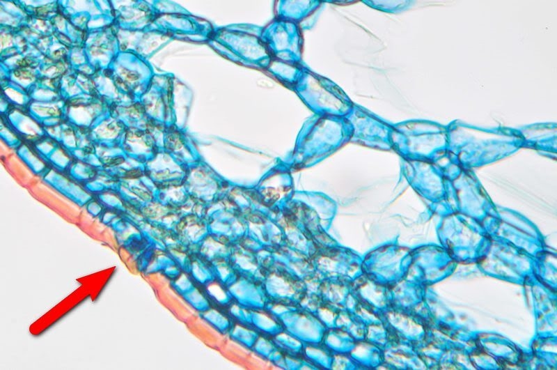

Zellwände blaugrün bis grün, verholzte Zellwände leuchtend rot. Zellwände der äußeren Hypodermis orangerot, Cuticula gelb. Zellwände der innenliegenden Hypodermis  tiefrot, Suberin  hellrosa.

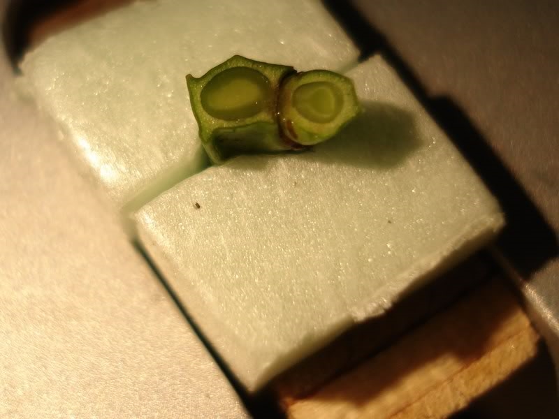

Bild 03 Spross eingespannt im Probenhalter vom Schlittenmikrotom Reichert-Jung Hn 40, Blaubeere (Vaccinium myrtillus)
Querschnitt durch den  Spross mit Seitentrieb

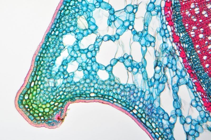

Bild 05 Übersicht, Schnittstelle ca. 3 mm tiefer, Blaubeere (Vaccinium myrtillus)
Die Übersichtsaufnahmen wurde mit „MagniFlash“ erstellt.

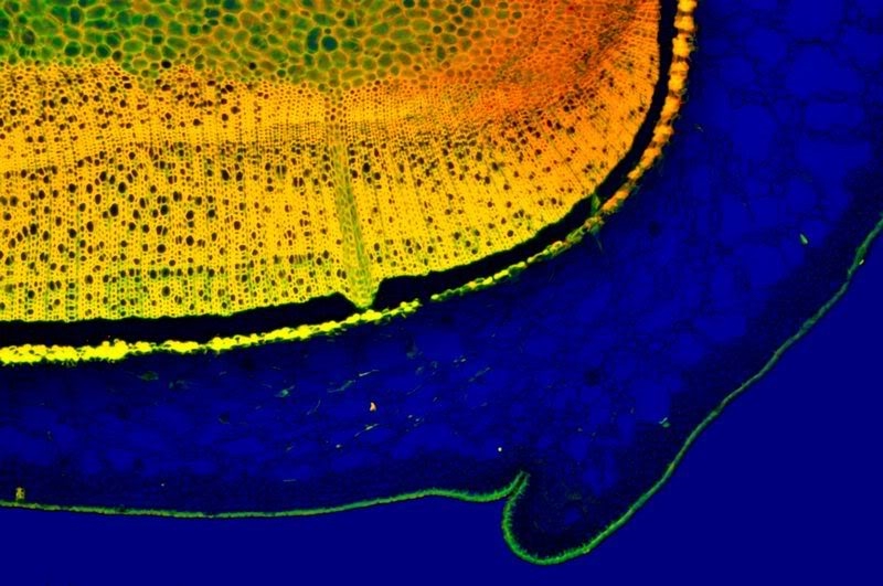

Bild 06 bis Bild 08 Fluoreszenzaufnahmen mit Anregungswellenlänge RoyalBlue mit 455 nm, 3 Watt LED
Bild 06 Blaubeere (Vaccinium myrtillus)
Bild 07 Blaubeere (Vaccinium myrtillus)
Bild 08 Blaubeere (Vaccinium myrtillus)

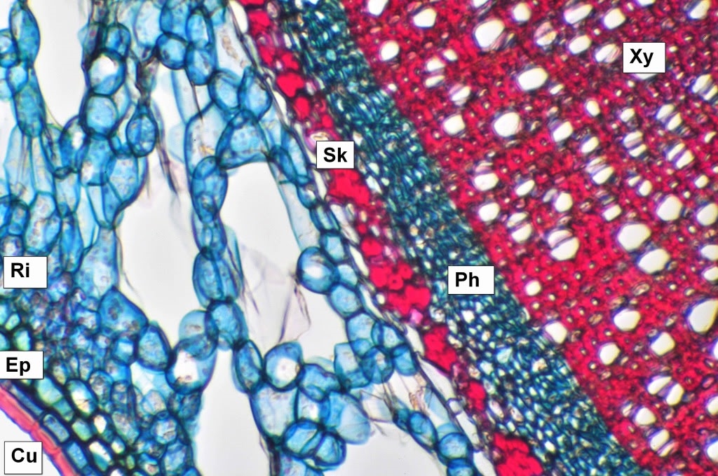

Bild 10 Ausschnitt aus der Übersicht mit Beschriftung, Blaubeere (Vaccinium myrtillus)
Cu = Cuticula
Ep = Epidermis
Ri = Rindenparenchym
Sk = Sklerenchymring
Ph = Phloem
Xy = Xylem
Das Kambium kann ich nicht erkennen.
Bild 11 bis Bild 14, kantig geriefte unbehaarte Ecken des Strauches, Blaubeere (Vaccinium myrtillus)
Bild 11 Blaubeere (Vaccinium myrtillus)
Bild 12 Blaubeere (Vaccinium myrtillus)
Bild 13 Blaubeere (Vaccinium myrtillus)
Bild 14 Blaubeere (Vaccinium myrtillus)

Ich habe eine Frage zu Deiner Einspanntechnik. Konkret sticht mir der ueber das Einspannmedium herausstehende Stamm Deines Dokubildes ins Auge, schneidest Du da wirklich "frei". Bei meinen Schneideversuchen spanne ich tiefer und schneide damit zuerst durch das Einspannmedium und komme dann zum Stamm ...
Oder steht der Stamm nur vor um ihn besser sichtbar zu machen?

Ich versuche das Einspannmedium nicht mit der Einwergklinge zu berühren. Begründung: Klinge wird geschont und die Schnitte liegen sauber (ohne Sterodurteilchen) in Ethanol.
