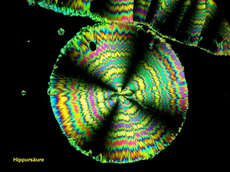

Meine Vorstellung.
Lieber Ernst,
schöne Farben wie immer bei Dir!
Diese rhytmischen Strukturen beobachte ich immer wieder. Hippursäure zeigt sie regelmäßig. Ich vermute eine Orientierungsänderung, vielleicht auch Änderung der Schichtdicke der nadelförmigen Kristalle.
Sowohl Ascorbinsäure, als auch Hippursäure kristallisieren nicht schlagartig, sondern so, dass man schön zuschauen kann, wie die Rosetten sich ausbilden. Man müsste mal die Feinstruktur ansehen um zu überprüfen, ob die Kristallite immer nach einer Periode enden und direkt wieder epitaktisch weiterwachsen, dann aber in gering anderer Ausrichtung.
ZitatIch vermute eine Orientierungsänderung, vielleicht auch Änderung der Schichtdicke der nadelförmigen Kristalle.
Chapeau - Du hast das Problem erkannt und fast vollständig richtig gelöst. Eigentlich wollte ich das Phänomen schon mal als Rätsel einstellen, aber es schien mir dann doch zu speziell zu sein.
Bei dieser Erscheinung handelt es sich um sogenannte gedrillte Kristalle. Ihre Dicke bleibt während des Längenwachstums etwa gleich - sie ist durch den Abstand des Deckglases vom Objektträger vorgegeben. Die Interferenzfarbe (= Gangunterschied) ändert sich aber rhytmisch zwischen zwei Extremwerten, daraus folgt zwangsläufig, dass die wirksame Doppelbrechung sich genauso rhytmisch ändert. Die Erklärung ist, daß die Kristalle spiralförmig wachsen, man also in der Wachstumsrichtung bei Drehungen um jeweils 180° sinusmäßig zwischen zwei Extrema der wirksamen Doppelbrechung (und damit der Interferenzfarbe) pendelt. Meine Güte, wie schräg formuliert, aber ich hoffe, es ist trotzdem verständlich ;D.
Gruß, Olaf

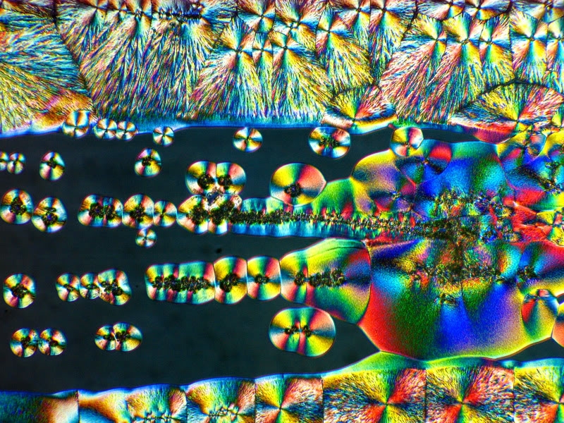

Hallo Olaf und alle Vorredener,
danke für die interessanten Erklärungen! Inzwischen habe ich noch ein altes Präparat mit Ethanol-Lösung und ein neues mit Wasser untersucht. Beide haben nicht diese Perioden gezeigt, wenn auch ähnliches (Wasser):

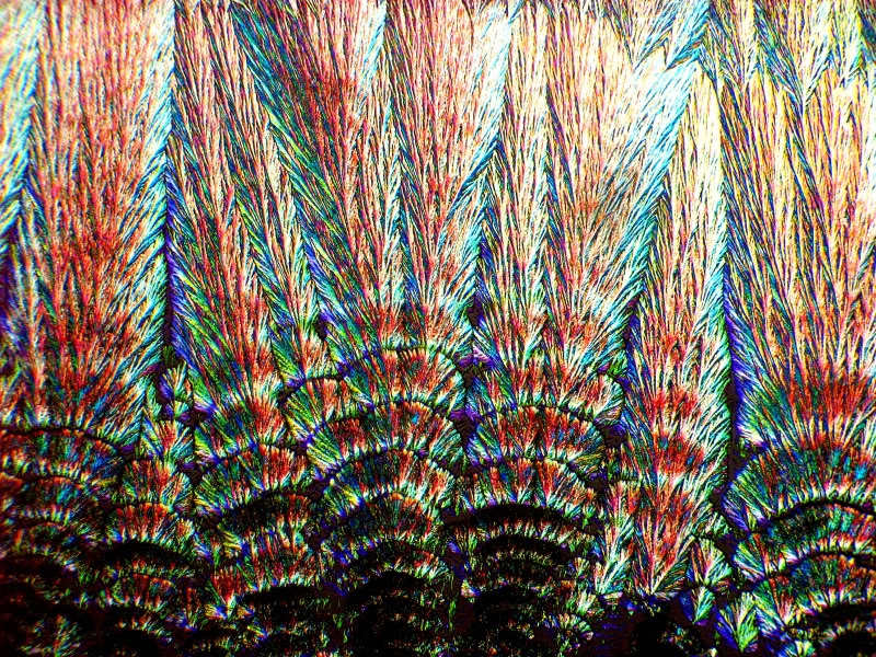

Diese Kristalle habe ich später mit farblosem Nagellack (Acetongeruch!) überstrichen, wobei sich noch einiges gelöst hat und merkwürdig kristallisiert ist:
Nur das Scmelzpräparat hat ein Deckglas, was Olafs Erklärung unterstützt. Wie chemisch rein meine A. ist, kann ich nicht sagen, Sie stammt aber aus einem Labor und ist sicher keine Mischung mit etwas anderem.
