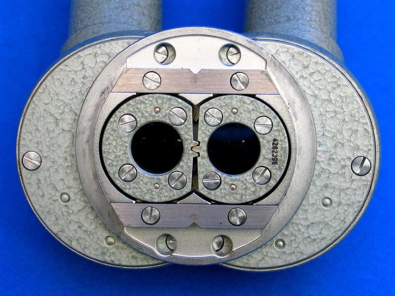

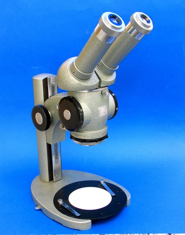

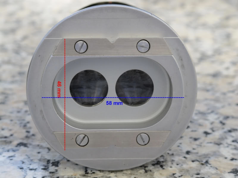

Ich rätsle an einem Stereoaufsatz, der offensichtlich dazu gemacht ist beide Bilder getrennt auf ein Negativ zu belichten. Die Trennung wird erzielt durch einen Steg zwischen den Strahlengängen. Die Ringschwalbe passt nicht auf die CZ-Stemis mit abnehmbarem Tubus (z. B. das IV b) sie ist zu groß.

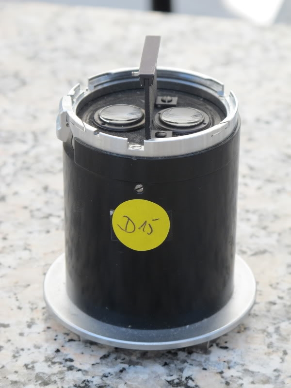

Oben ist ein Fotobajonett, das ich auch nicht zuordnen kann, aber das ist ja sicher tauschbar.
Kennt jemand das Teil?
das ist der Stereo-Adapter für das Stemi II mit der Parallelschwalbe an die alte Contax Sucherkamera von Zeiss Ikon.
Hallo Klaus
Achtung: keinen Spiegelreflex nach dem Bajonettwechsel verwenden. Der Lichttrenner würde den Spiegel blockieren und im schlimmsten Fall beschädigen ...
Ergänzung:
Die Contax hat ein ziemlich kurzes Auflagemaß um die 30mm. Es wäre höchstens eine Adaption auf Leica-M oder Leica-Schraub machbar. In diesen Kameras war für einen Spiegel ohnehin kein Platz mehr.

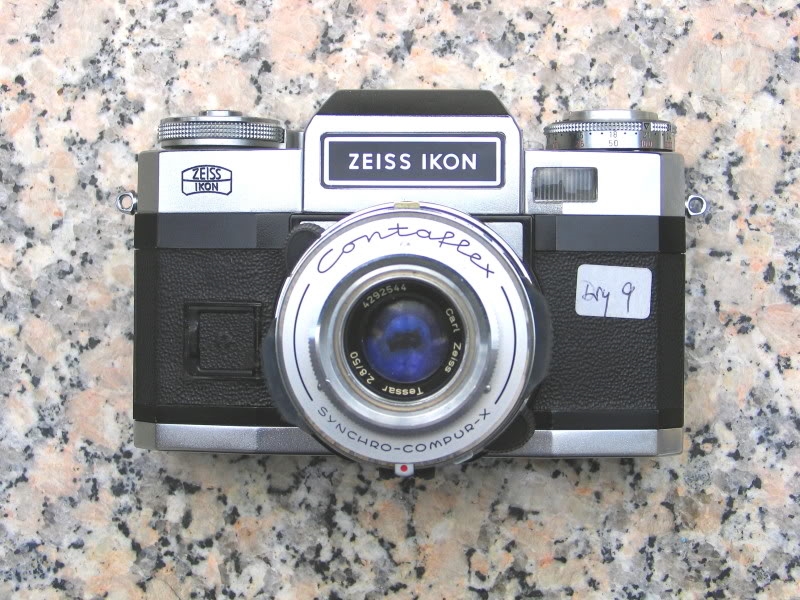

Und hätte die Contaflex auch gepasst?
Dann hätte ich alles zusammen verkaufen sollen! Wo ich immer heftig gegen das Zerpflücken wettere! >:(
Aber es war nicht die Absicht den "Gewinn" zu maximieren - es war Unkenntnis und Schlamperei! :(
ZitatUnd hätte die Contaflex auch gepasst?
Leider nicht,
dafür gibt es zwar auch Stereo-Vorsätze, aber nicht für den Ansatz ans Stemi.

diesen Stereo-Adapter gab es auch für die neueren Stemis (also SV8 etc.) und sogar mit einem T2-Anschluss. Bei den 3. Hagener Mikroskopie-Tagen 1990 habe ich einen Vortrag über den Selbstbau eines solchen Adapters gehalten.
Es gibt aus der Zeit auch einen Aufsatz, den ich in den nächsten Tagen für interessierte Mikrofreunde auf die Homepage der NWV Hagen stelle.
Könnte m.E. für die Vollformatfotografen interessant sein.

Es hat aber zu diesen Stemi-Adaptern auch Blendeneinsätze gegeben, das sind Scheiben mit einem Lochpaar verschiedener Größe, welche man dort einsetzten konnte. Der Jürgen als alter Fuchs müßte sicherlich wissen, wie diese dort eingebaut werden.
