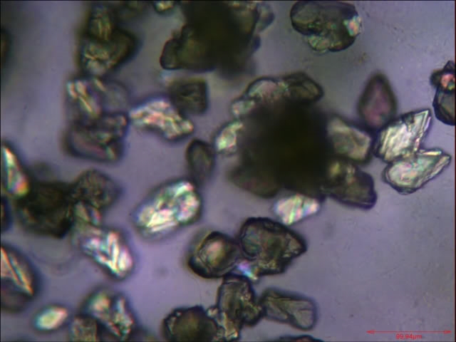

Hallo erstmal,
ich habe aus einem Tümpel eine Frischwasserprobe mit etwas Detritus gezogen.
Wie das Leben so spielt, bin ich jetzt erst, nach ca. 2Wochen, drangekommen.
Detritus: üblicher Befund, jedoch freischwimmend im Wasser ein scheinbar schleimiges Etwas, Größe ca 1cm im Durchmesser.
Erster Verdacht: Wasserschimmel o.ä., aber nichts dergleichen.
So wie es aussieht völlig anorganisch.
Ich habs bis 60fach trocken durchgemustert eine Einfärbung mit Brilliantcresylblau erbrachte nichts außer blaufärbung einer strukturlosen Masse.
Ich stell jetzt mal ein paar Bilder ein
Normalbeleuchtung Objektiv 20fach, Euromex 5Mp, auf 50% verkleinert.

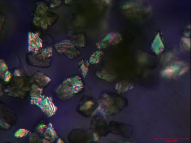

wie oben, jedoch Pol 45°

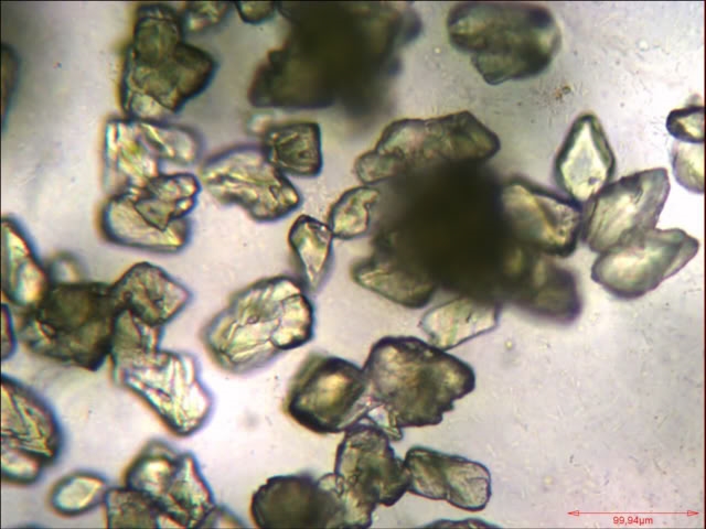

wie oben, jedoch Pol 90°
vielleicht hat ja schon Jemand so etwas erlebt.
Hallo Wolfgang,
gib mal einen Tropfen Salzsäure drauf ca 10%ig.
Wenns sprudelt ists CaCO3 "Kalkstein"
mach ich am Wochendende im "Labor".
Zu Hause hab ich solch gefährliche Sachen nicht :-)

wenn die doppelbrechenden Körner ca 10 µm dick sind und Interferenzfarben höherer Ordnung zeigen ist Calcit nach meiner unmaßgeblichen Meinug schon wahrscheinlich - ist Dir nicht irgendwie aus dem Ohr gerieselt? ;D
vielen Dank der Häme.
Es hat tatsächlich geprickelt; ich frage mich nur, wie diese Kristalle in eine Schleimhülle kommen.
Die Natur bietet doch immer noch Überraschungen.

Sand hatte ich auch erst im Verdacht, aber der Fundort sprach dagegen. Freischwebend im Wasser in einer Schleimhülle; kein Sediment!
Der von Klaus vorgeschlagene Test verlief positiv, so wissen wir nun welches Material es war; der Rest bleibt im Dunkeln (ist auch gut so :-)  )
