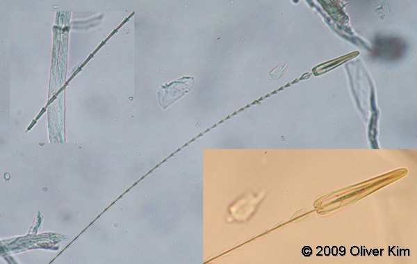

Beim Mikroskopieren von Hausstaub, ist mir folgendes untergekommen:
Ich habe etwas des wattigen Staubs mit einer Pinzette am Objektträger ausgeklopft. Diese Struktur tritt wiederholt auf, sie ist somit kein Einzelfall. Die Länge ist immer unterschiedlich. Der Ausschnitt oben links zeigt das Ende der Struktur. Der Abstand der paarweise angeordneten Zacken wird größer mit dem Abstand zum "Kopf", das Letzte Zackenpaar hat immer einen etwas kürzeren Abstand zum Vorletzten. Es handelt sich um die einzige regelmäßige Struktur die ich im Staub finden konnte.
Was meint ihr?
LG, Oliver Kim.
Nachtrag: Geheimnis Gelöst!
http://www.microbehunter.com/2009/01/04/mystery-object-in-dust-anthrenus-sp/

Das ist doch logisch, das ist das Skellet von einem Silberfischchen  ;D ???

Hallo Oliver,
habt ihr im Garten das Weideröschen?
http://de.wikipedia.org/wiki/Schmalbl%C3%A4ttriges_Weidenr%C3%B6schen
Könnte ein Samenhaar davon sein oder was Ähnliches.
Im polarisierten Licht sollte das Haar hell leuchten. Ist aus Cellulose!
Schönes Bild!

Leider... unter gekreuzten Pol-Filtern bleibt diese Struktur dunkel (und andere Strukturen leuchten). Ich glaube, ich werde im Frühjahr einmal diverse Samenhaare von Pflanzen der Umgebung begutachten, vielleicht ist ja was darunter. Weidenröschen haben wir keine im Garten, aber es könnte ja von weiter weg herangetragen worden sein.

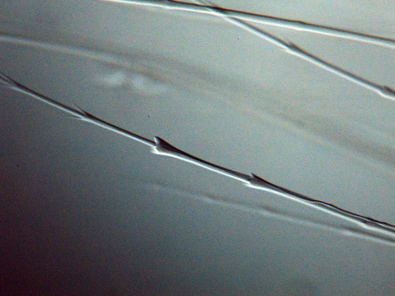

möglich wären aber auch Stücke von Ästen von Daunenfedern. Hier ein Foto, "quick & dirty", das ich gschwind durchs Okular mit einer Olympus µ770 SW gemacht habe (Phomi II; KPL W 12,5 Br; Planapo 25/065; DIC) von einem Stückchen eines Daunenfederastes aus meiner Daunenjacke gemacht habe.

Ich möchte hier noch eine weitere Möglichkeit zur Diskussion stellen. Eine sehr ähnliche Struktur habe ich in einem schon etwas älteren (und leider nicht optimalen) Präparat einer Anthrenus-Larve (Teppichkäfer, Museumskäfer etc.) gefunden. Diese feinen ,,Härchen" entspringen seitlich am Hinterende der Segmente (beidseitig), ich konnte sie an verschiedenen Segmenten ausmachen.
Da diese Larven im Hausstaub vorkommen, sie ernähren sich wohl von ,,tierischem Material aller Art" (B. und H. Mehlhorn in Zecken, Milben, Fliegen, Schaben, Springer-Verlag, 1992), würde dieses den Fundort erklären. Zur Funktion kann ich leider keine Angaben machen.
Hier noch ein Link zu Wikipedia   mit einem Foto einer Anthrenus-Larve:

würde sagen, das isses ! Prima.

Microbehunter
#12
Hallo!
So, ich habe eine Hülle des Insekts (Laut Ole Ammerpohl eine Anthrenus-Larve) nun im Staub gefunden! Vielen Dank an alle! Das ist auch ein Versuch mehrere Bilder zu "stacken" (mit Combine ZP) um die Tiefenschärfe zu erhöhen.
Die Moral von der Geschichte? Es wird Zeit Staub zu saugen. Oder lieber doch nicht, denn es gibt wohl noch vieles zu entdecken...
