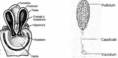

Auf den Webseiten des Fachbereiches Biologie der Uni Marburg gibt es auch eine Definition, die das Pollinarium als eine Einheit aus einem Pollinium, Stiel und Haftscheibe beschreibt:
ZitatDie Pollenmasse der Staubblätter verklebt zum Pollinium und bildet mit  Caudicula (Stiel) und Viscidium (Haftscheibe) das Pollinarium (Abb. 16: rechte Zeichnung). Dadurch ist es möglich, die Pollenpakete an sehr definierte Stellen des bestäubenden Insekts anzuhaften und somit die Pollenverbreitung zu optimieren.
Als Schutz für die Haftscheibe fungiert ein umgebildetes Narbenblatt, das Rostellum (Abb. 16: linke Zeichnung).
Bild 42: Hier die Zeichnung dazu:
Allerdings bezieht sich die Aussage auch auf die Orchidaceae.
Hier noch ein interessantes PDF vom Thailändischen Hoya Club (englisch), ab Seite 14 beginnt ein Artikel "A look at Hoya sections" von Mark Randal, die gezeigten Pollinarien bestehen alle aus zwei zusammenhängenden Pollinien, die an den Haftscheiben zusammen hängen.
Ich fürchte, die Literatur ist nicht ganz eindeutig - folgendes könnte Konsens sein:
Pollinium: oft mit einer Hülle aus Sporopollenin umgebene, zusammenhängende Pollenmasse einer Anthere
Pollinariium: eines oder mehrere Pollinien mit je einem Haftapparat Caudicula (Stiel) und Viscidium (Haftscheibe).
Der wachshaltige Mantel aus der Bildunterschrift der Bilder 37a/b müsste dann aus Sporopollinin bestehen.
