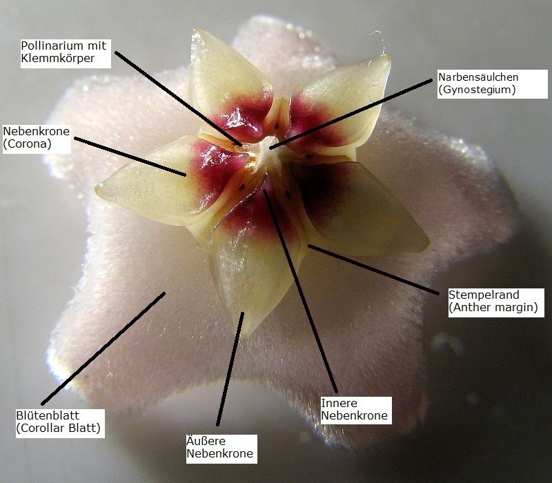

Bild 30: Makro der Blüte von Hoya carnosa mit Beschriftung
Über den 5 verwachsenen Blütenblättern (Corolla) steht eine Nebenkrone (Corona) aus den verwachsenen Staubblättern. Hier unterscheidet man noch einmal zwischen der bei Hoya carnosa satt rot gefärbten inneren Nebenkrone und der äußeren Nebenkrone.
Zwischen den einzelnen Blättern der Nebenkrone liegen die zu einem Pollinarium vereinigten Pollensäcke (Pollinien) mit einem Haftapparat (Klemmkörper), der bei der Befruchtung eine wichtige Rolle spielt. Die Pollinarien heften sich an die Beine der nach Necktar suchenden Insekten, die die Blüte besuchen. Auf der nächsten Blüte werden sie mit etwas Glück am Stempelrand abgestreift. Dabei wird in der Regel eines der Pollensäckchen in einer Art Scherenmechanismus eingefädelt und unter die Corona geschoben. Das zweite Pollensäckchen des Pollinariums steht dann für eine weitere Befruchtung an einer anderen Blüte bereit. Das zentral liegende Narbensäulchen spielt bei der Befruchtung keine Rolle.
Eine schöne Beschreibung zur Befruchtung bei Hoya findet sich auf der Seite www.simones-hoyas.de unter Wissenswertes/Botanik/Blüten.

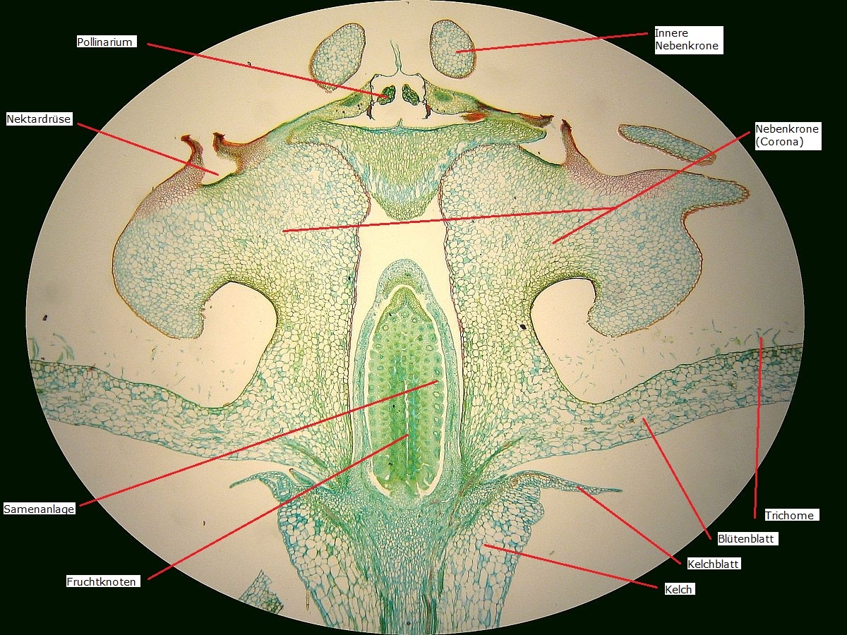

Bild 33a/b: Übersicht, Vergrößerung 25x, Einzelbilder. Bild 33a Etzold FCA, Bild 33b Wacker W3a mit Beschriftung
Alle an den Makroaufnahmen bezeichneten Details finden sich auch in den Schnitten wieder.
Bild 34: Der Fruchtknoten, Vergrößerung 50x, Stapel aus 13 Bildern, Wacker W3A
Bild 35: Samenanlagen im Fruchtknoten, Vergrößerung 200x, Stapel aus 4 Bildern, Wacker W3A
Die einzelnen Samenanlagen messen etwa 50*30 µm.

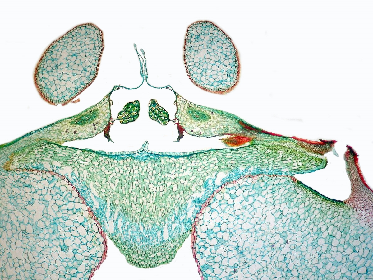

Bild 37a/b: angeschnittene Pollensäckchen (Pollinien), Vergrößerung 200x, Stapel aus 5 Bildern. Bild 37a Etzold FCA, Bild 37 B Wacker W3A
Die Färbung legt nahe, dass die Pollinien von einem wachshaltigen Mantel überzogen sind. Besonders interessant die Verankerung des Säckchens am Coronablatt.
Das Säckchen in Bild 37b misst etwa 180*100µm in der angeschnittenen Fläche. Das Stielchen mit dem Kugelkopf ist etwa 40 µm lang

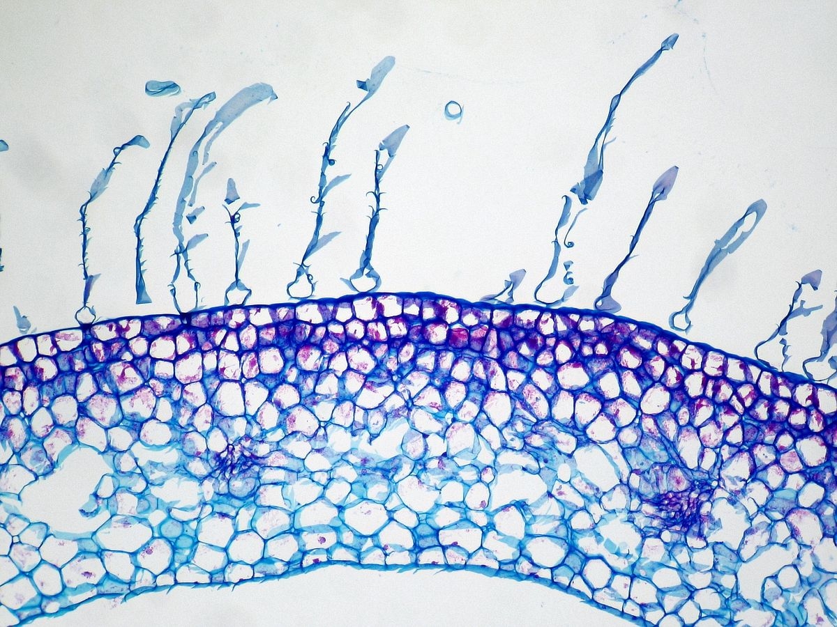

Bild 38: Trichome auf dem Blütenblatt, Vergrößerung 100x, Stapel aus 8 Bildern, Etzold FCA
Der Durchmesser des Blütenblattes beträgt ca. 400 µm, Die Trichome sind zwischen 240 und 440 µm lang. Leider sind sie wegen der geringen Dicke der Schnitte von nur 10 µm nicht sehr gut erhalten.

ja, das "Gelenk" ist faszinierend - ich war ziemlich baff, als ich das gesehen habe. Auch wenn es so aussieht, ist es aber wohl keine kugelige, sondern eher eine längliche Struktur, vielleicht so in der Art der Verschlussleisten von Plastiktüten (die, die Du immer zur Probenahme verwendest ...). Ich vermute, das Ganze dient zur Fixierung des Polliniums, damit es nicht frühzeitig abfällt. Die beiden Pollinien, die wir auf den Bildern 33 und 36 im Anschnitt sehen, sind außerhalb der Schnittebene ja über den Klemmkörper (Translator, manchmal auch Caudicula und Viscidium) miteinander verbunden und bilden so das Pollinarium. Zumindest, wenn ich die mir vorliegende Literatur richtig verstanden habe ...
Dabei fällt mir gerade auf, dass die Beschriftung "Pollinarium" in Bild 33 etwas missverständlich ist, da sie für den gesamten Pollenkörper gilt, von dem im Bild aber nur die beiden angeschnittenen Pollinien zu sehen sind.
