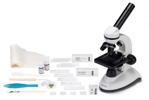

Ich habe eine frage zu meinem Mikroskop.
ich suche schon seit drei monaten nach einem ölimmersions objektiv der ca. ungefähr ≈1,1 cm dick ist der anschluss sollte ≈ 8-9 mm sein und ich habe keines davon gefunden
es ist ein mikroskop von KOSMOS und es sieht so aus

Wenn es kein RMS-Gewinde (ca. 20 mm) ist dann wird es sicher nicht einfach. Wenn ich das richtig verstehe haben die Objektive 8-9 mm Gewindedurchmesser? Dann hätte ich zwar einen Rat, den verkneif ich mir aber! ;)

Natürlich ist bei diesem Mikrosköpchenchenchen keinerlei Aufrüstung möglich. Es ist ein "Spielzeug" und allein die Frage, ob man dieses mit einem Ölimmersionsobjektiv versehen könne, ist etwa so, als suche mal eine Einspritzanlage für ein Bobbycar!
Was nicht heißen soll, dass ein solches Mikroskop völlig unggeignet sei, die allerersten Schirtte in die Mikroskopie zu wagen ( ich erinnere an meine "Tests" des Lidl-Bressers und des Aldi Travelers ).
Dennoch: Ein völlig asbtruses Ansinnen. Erstens würde es mechanisch nicht passen, zweitens wäre das einfachste Objektiv selbst gebarucht mindestens dreimal so teuer wie das ganze Mikroskop und bei der zu erwartenden Lichtstärke der Beleuchtung würde man was sehen? Nichts!!!!

ich befürchte, dass du keine Möglichkeit finden wirst, dein Mikroskop mit einem Ölimmersionsobjektiv aufzurüsten. Dafür ist das Mikroskop - schlicht gesagt - nicht gemacht.
Selbst wenn du ein solches Objektiv auftreiben könntest, würdest du kaum etwas erkennen können, da die anderen Komponenten nicht dazu passen.
(Ein Porschemotor in einem VW Polo macht auch noch keinen Rennwagen...)
Tut mir leid, aber da wirst du auf ein anderes Mikroskop umsteigen ("höhersteigen") müssen.

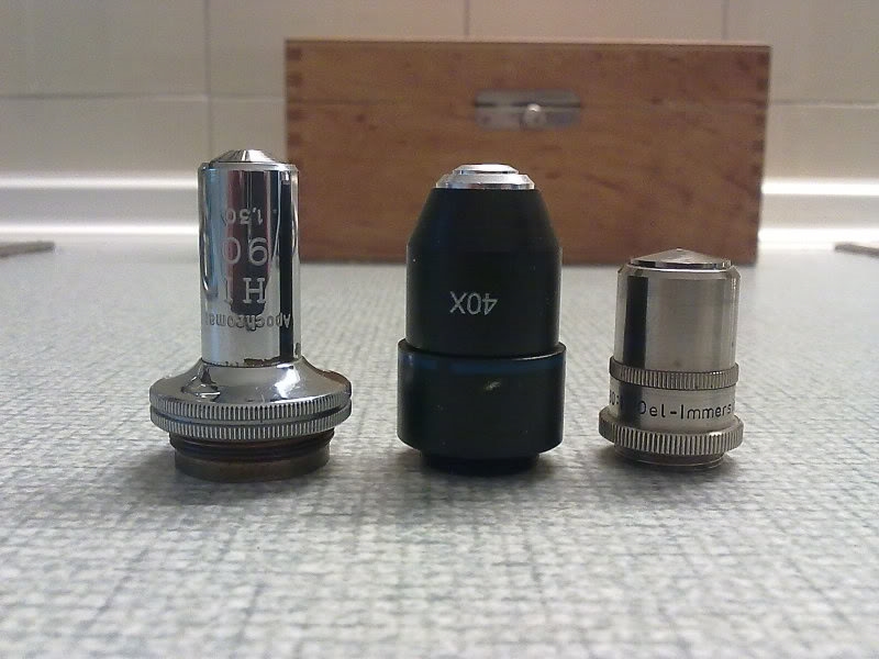

Es gibt übrigens auch Qualitätsobjektive mit geringerem als RMS-Durchmesser:
Hier ganz rechts eine 80:1 Ölimmersion von Rau-Optik in Wetzlar. Der Gewindedurchmesser beträgt ca 1 cm, also noch weniger als bei dem links davon gezeigten Spielzeugobjektiv von Bresser (aus dem berüchtigten LCD-Mikroskop). Ganz links zum Vergleich ein RMS-Objektiv von Zeiss-Jena.
