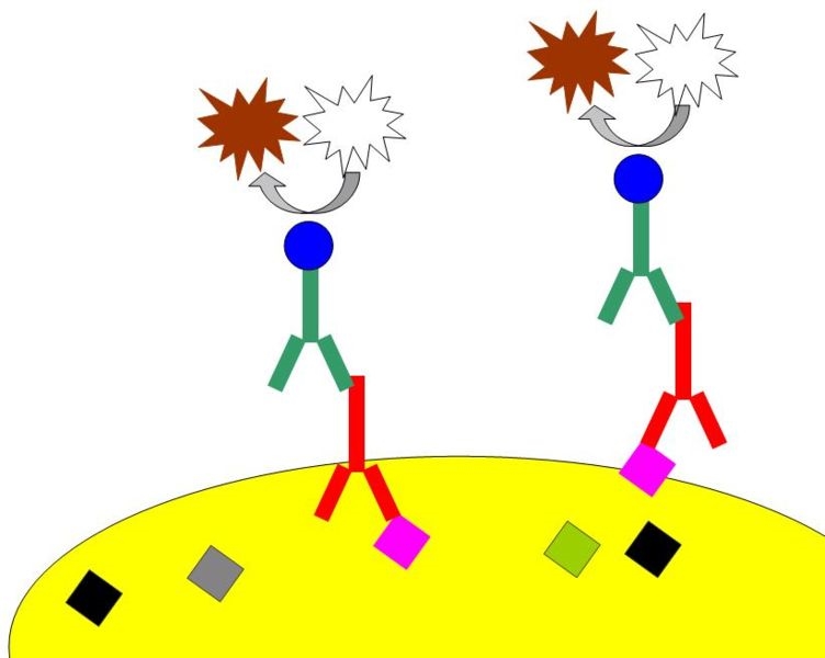

Immunhistochemie ist eine Standartmethode um spezifische Strukturen in Geweben darzustellen. Man macht sich hier die spezifische Erkennungsstelle von Antikörpern zunutze. Antikörper sind Teile des Immunsystems von Wirbeltieren, die in ihrer natürlichen Funktion körperfremde Strukturen erkennen können, und diese markieren, damit weitere Maßnahmen eingeleitet werden können. Bei der Immunhistochemie werden spezielle Antikörper gewonnen, indem man beispielsweise Mäusen die Struktur spritzt, den man später mal markieren möchte. Das Immunsystem der Mäuse bildet dann gegen diesen körperfremden Stoff Antikörper.
Nach einer Weile entnimmt man der Maus Blutplasma und hat in diesem den speziellen Antikörper, mit allen anderen Antikörpern die die Maus sonst noch so hat. In aufwendigen Reinigungsschritten kann dann der Antikörper isoliert werden, der gegen die gewünschte Struktur bindet. Man nennt diese dann polyklonale Antikörper, da sie von vielen verschiedenen Zellen gebildet wurden.
Spezifischer wird das ganze wenn man der Maus die Milz entnimmt, die Milzzellen (Ursprung der Antikörper) vereinzelt und zu unsterblichen (Krebs-)Zelllinien transformiert. In einem extrem aufwendigen Verfahren muss dann unter den abertausenden die Zelllinie selektiert werden, die genau den Antikörper bildet den man möchte. Man nennt diese dann monoklonale Antikörper, da sie genau einer Urprungszelle entspringt. Der Vorteil hier ist, das man nach Analyse des Antikörpers haargenau herausfindet, gegen welche Moleküle dieser bindet, und man einen quasi unerschöpflichen Vorrat aus der unsterblichen Zelllinie erhält.
Nun hat man also die Möglichkeit eine bestimmte Struktur mit diesem Antikörper zu "markieren". Das ganze bringt erstmal nicht viel, da man die AKs nicht unter dem Mikroskop sehen kann. Nun hat aber ein genialer Geist intelligent kombiniert. Hat man diesen Primärantikörper aus der Maus gewonnen, kann man doch einen weiteren, sekundären, Antikörper gegen Mäuse aus einem anderen Organismus bilden lassen. Dieser muss nicht monoklonal sein, da er ja nur generell gegen "Maus" markieren muss, und ist somit günstiger zu produzieren.
Quelle: http://de.wikipedia.org/wiki/Datei:Immunohistochemistry.jpg
http://de.wikipedia.org/wiki/Immunhistochemie
Jetzt kommt der Clou, diesen sekundären AK konjugiert man chemisch mit beispielsweise einem Farbstoff der sich mit Licht anregen lässt. Der Primärantikörper Maus markiert also beispielsweise das Molekül Serotonin, der sekundäre AK markiert Maus und leuchtet unter dem Fluoreszens Mikroskop auf. Somit kann man in einem Gewebe also genau die Orte nachweisen in denen Serotonin vorhanden ist.
Man kann natürlich den sek. AK noch anderweitig behandeln, gängig ist auch eine Kopplung mit einem Enzym, das ein Substrat unter Farbstoffbildung umsetzt. Somit erhält man sogar Dauerpräparate.
So, viel einleitender Text, nun 2 Bilder bei denen diese Methode angewandt wurde. Der primäre AK markiert den Neurotransmitter Serotonin, der sekundäre ist mit einem grün fluoreszierenden Farbstoff gekoppelt.

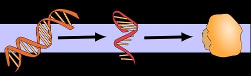

Unser Genom besteht ja bekanntlich aus DNA. Das zentrale Dogma der Biochemie lautet, das aus DNA sogenannte mRNA gebildet wird,
nach deren Anleitung dann ein Protein zusammengebaut wird. Die DNA ist also mit einem Bauplan vergleichbar, aus dem ein Stück als
"Arbeitskopie" herausgeschrieben wird, nach deren Anleitung dann ein Protein erstellt wird.
Quelle: http://upload.wikimedia.org/wikipedia/commons/thumb/5/50/Molbio-Header.svg/500px-Molbio-Header.svg.png

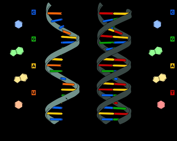

Die mRNA liegt in der Zelle im Gegensatz zur DNA als Einzelstrang vor und kann dadurch mit komplementärer einzelsträngiger DNA einen
Doppelstrang bilden.
Quelle: http://upload.wikimedia.org/wikipedia/commons/thumb/f/fd/Difference_DNA_RNA-DE.svg/600px-Difference_DNA_RNA-DE.svg.png
