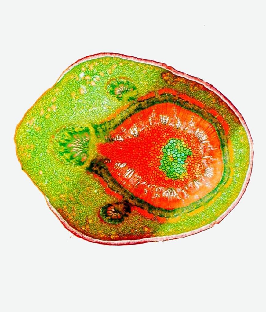

Spross mit Ansatz einer Knospe - Querschnitt
Reichert - Jung Schlittenmikrotom Hn 40 - Schnittstärke beträgt 30 µm.
Probe lag in AFE – Gemisch
Fixiergemisch auswaschen in 70 % Ethanol 5 Minuten
1. (Querschnitte) mit 70 % Ethanol
2. Alkoholreihe bis zum 30%igen Ethanol
3. Wasser entmin. 3x wechseln je 1 Minute
4. Vorfärbung Acridinrotlösung  8 Min.
5. 1x auswaschen mit Aqua dest. .
6. Acriflavinlösung (differenzieren bis gerade keine Farbwolken mehr abgehen- Lupenkontrolle)  15 Sekunden.
7. 2 x auswaschen mit Aqua dest..
8. Nachfärbung Astrablaulösung  1 Minute.
Bei der Nachfärbung mit Astrablau eine Mischung aus Astrablau und Acriflavin im Verhältnis  5 : 1 verwendet.
9. Auswaschen mit Aqua dest. bis keine Farbstoffreste auf dem Objektträger verbleiben
10. Entwässern mit 2x gewechseltem Isopropylalkohol ( 99,9 % )
11. Als letzte Stufe vor dem Eindecken Xylol einsetzen
12. Einschluss in Entellan
Ergebnis :
Zellwände blaugrün bis grün, verholzte Zellwände leuchtend rot. Zellwände der äußeren Hypodermis orangerot, Cuticula gelb. Zellwände der innenliegenden Hypodermis tiefrot, Suberin hellrosa.
Fotos erstellt mit Nikon D5000.
Die Übersichtsaufnahmen wurde mit „MagniFlash“ erstellt.

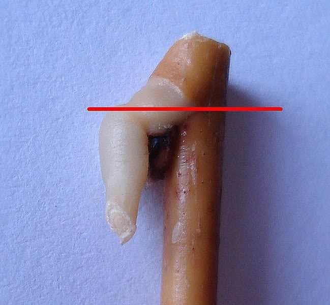

Bild 02 Schnittstelle, Spross mit Knospenansatz
Die hellgraue Rinde der Äste ist glatt. Die natürliche Farbe wurde durch Lagerung in AFE – Gemisch entfernt.

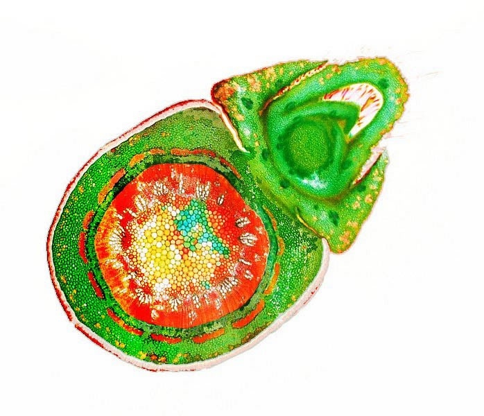

Bild 03 Übersicht  Spross mit Knospenansatz (Laburnum alpinum)
Bild 04 Übersicht  Spross mit sich bildendem Knospenansatz (Laburnum alpinum)
Dieser Schnitt liegt unterhalb der Knospe, interessant der dunklere Streifen durch den Spross, ich habe dafür keine Erklärung.

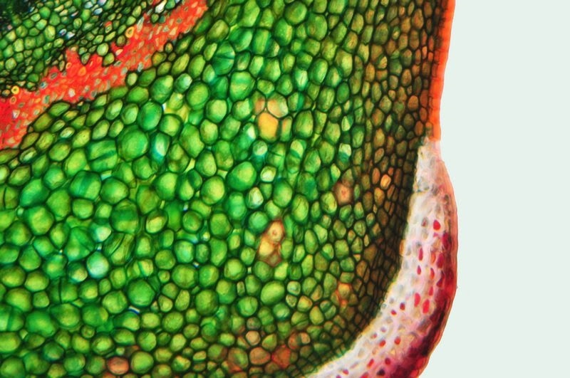

Bild 05  Älteres Periderm mit mehrschichtigem Korkgewebe ( Laburnum alpinum)
Bild 06 Vergrößerung (Laburnum alpinum)
Periderm quer. Die Zellen des Phellems sind stark verdickt. Darunter die plasmareichen , abgeflachten Zellen des Phellogens.

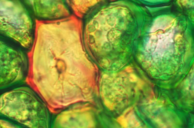

Bild 07 kristallführende Zelle Steinzelle (Laburnum alpinum)

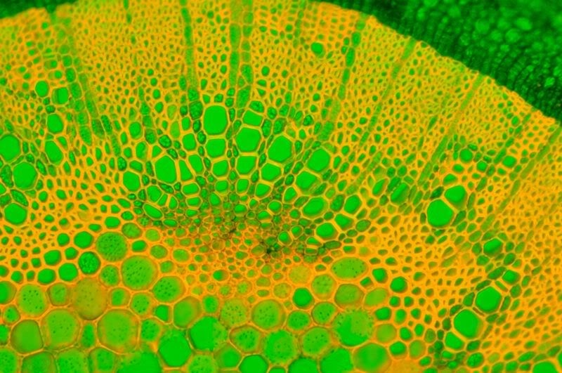

Bild 08 Sklerenchymring ( Laburnum alpinum)
Sklerenchymring
Goldregen entwickeln zahlreiche Sklerenchymfasern (dickwandige, häufig verholzte Zellkomplexe, die hauptsächlich mechanische Funktion haben) im Phloem. Wenn der Spross im Verlaufe des sekundären Dickenwachstums immer mehr an Umfang zunimmt, wird der außen gelegene Sklenenchymzylinder an einigen Stellen aufgesprengt. In die so entstandenen Lücken wachsen parenchymatische Zellen ein.

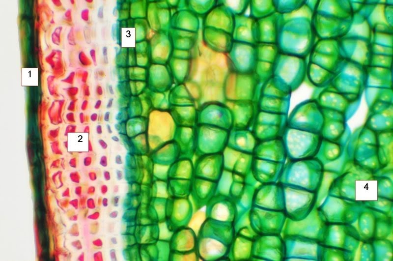

1 = Phellem, 2 = Phellogen, 3 = Phelloderm , 4 = primäre Rinde
1 = Epidermis, mit ein wenig primärer Rinde, 2 = Phellem, 3 = Phelloderm

Re: Alpen – Goldregen ( Laburum alpinum)
« Antwort #1 am: April 14, 2011, 17:39:41 Nachmittag »
Lieber Hans-Jürgen,
wieder schöne, aussagekräftige Schnitte bzw. Fotos.
Zwei kleine Korrekturen:
Bild 7 ist eine Steinzelle; der vermeintliche Kristall ist das sehr stark reduzierte Lumen mit den Tüpfelkanälen.
In Bild 16 sind die äußeren schichten ein wenig durcheinander geraten. 1 = Epdermis, evtl. mit wenig primärer Rinde, 2 = Phellem, 3 = Phelloderm und dazwischen, nur ein oder zwei Schichten und grünlich das Phellogen.
« Antwort #3 am: April 14, 2011, 19:42:48 Nachmittag »
Lieber Hans-Jürgen,
wie immer eine interessante Dokumentation mit tollen Schnitten und Bildern!
Wie Du sicher ahnst, gefallen mir die Längstschnitte am besten.
Der trapezförmige Streifen im zweiten Schnittbild könnte auf eine ungleichmäßige Schnittdicke hinweisen. Woher das kommen könnte - insbesondere in so regelmäßiger Form - weiß ich allerdings nicht zu sagen.

Der dunklere Streifen in diesem Bild läßt mir keine Ruhe. Ich kann mir die Ursache nicht erklären. Der Spross ist extrem hart.
Wie kann ich den Fehler vermeiden ?

Die Schnitte die du am letzten zeigst ist ungleich dick deswegen gibt es dann dunkele (dicke) und lichte Stücken in der Schnitt.
Ich habe das auch mal öffters erfahren bei sehr harte Stengelstücke.
Da kan man wenig machen.
Ich hoffe ich habe dich helfen können.

Was die ungleiche Schnittdicke betrifft - versuche einfach in der AFE-Fixierlösung den Essigsäureanteil auf 10% zu erhöhen und bewahre die Pflanzenteile einfach länger darin auf
 - so mindestens 2 Wochen - wenn geht auch länger - damit sollten die Pflanzenteile weicher werden und leichter zu schneiden sein!

Ich bin ja zur Zeit Spezialist fuer Fehler, Aehh, ich meine natuerlich Erfahrung sammeln ...
Ich habe solche Phaenomene auch, bei mir sind die Schnitte dann unterschiedlich dick! Den Grund habe ich bei mir gefunden, die finale Loesung aber leider noch nicht ...
Wenn ich harte Materialien schneide gibt es Bewegung im Einspannmedium (Styropor, ...). Das Problem ist wenn das Material haerter ist wie das Medium mit welchem es eingespannt ist. Wenn man die Kompression bis kurz vor der Deformation erhoeht ist das Problem weg. Ich muss dann aber nachspannen ...
Die theoretische Loesung des Problems ist den Stamm einzugiessen und ca. 2mm stehen zum Schneiden raus ...
Ich habe aber wie schon gesagt noch keine Idee mit was man den Stamm am besten eingiesst ... Paraffin ist da zu weich, es mueste ein Kunstharz sein ...
Ich spanne harte Hoelzer in meiner Verzweiflung schon direkt in den Minischraubszock und richte diesen so aus, dass der Druch des Messers abgefangen wird ...

ich habe heute ein AFE - Gemisch mit einem Essigsäureanteil von 10% hergestellt und einige Proben darin fixiert. Nun heißt es Geduld und warten. Ich bin gespannt wie sich hartes Material schneiden läßt.
