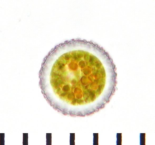

Liebe Tümpler,
im Gartenteich fand ich heute diese kleine Goldalgenkolonie:
Ist hier mehr zu machen als Uroglena sp.?
Danke und liebe Grüße

Hallo Angie,
ich denke man sollte sich mit der Gattung begnügen.
Von Dinobryon sind 24 Arten, von Uroglena 18 Arten beschrieben.

Hallo Angie,
Das erste Bild ist der Goldalge Synura uvella schau mal im Wassertropfen Seite 128.
Das zweite Bild ist tatsäcjlich eine dinibryon, schade das man nicht gut sehen kann wie der Becher aussieht (Bestimmungsmerkmal)

Hallo Bernhard und Jan,
habt vielen Dank für Eure Antworten! Jan, Du hast Recht, Synura uvella passt natürlich viel besser. Von der anderen habe ich leider nur dieses eine Foto machen können. Aber ich schau' mal, ob ich sie noch einmal finde und bessere Fotos hinkriege.
Hallo Monsti,
Synura uvella solltest Du jetzt häufig finden. Bei mir ein typischer Frühjahrsfund.

Hallo Monsti,
ja wahrscheinlich Synura uvella, aber sicher kann man sich nur anhand der Schuppen sein.
Dazu Expl. eintrocknen (ist moralisch weniger belastend), oder vorsichtig drücken, etwas zerreiben, dadurch Schuppen isolieren und mit Ölimmersion, am besten Phako oder DIK, schiefe Beleuchtung geht auch, beobachten- Genaueres aber nur im Elektronenmikroskop sichtbar.
Wenn keine Schuppen, dann Gattung Syncrypta.
Gehäuse Dynobrion passt am ehesten zu D. sertularia.

Servus Steffen,
auch Dir vielen Dank! Auf D. sertularia bin ich ebenfalls gekommen. Ich nenne diesen Fund also bis auf weiteres D. cf. sertularia. Vielleicht finde ich ja noch mehr davon. Häufig sind sie bei uns aber nicht, deshalb ist Geduld angesagt.
