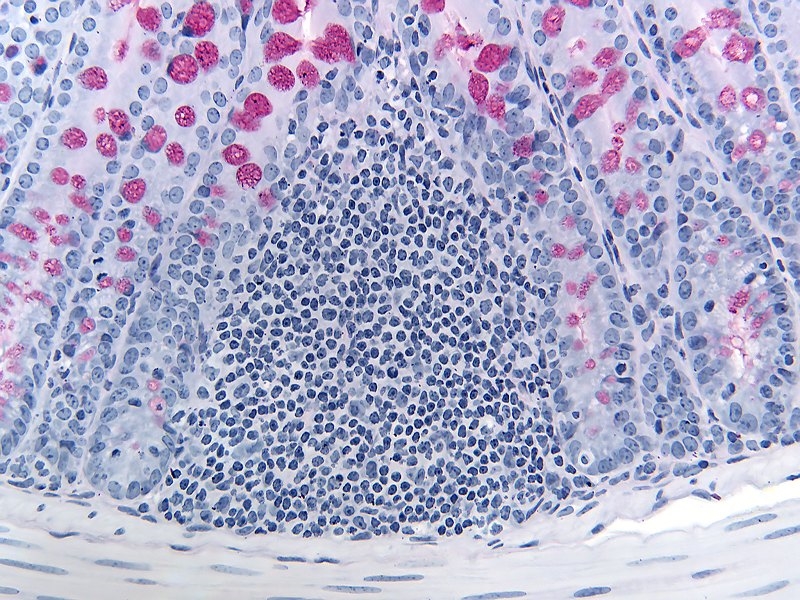

Bild3: Frage für Experten: Könnte dies Lymfatisches Gewebe sein?
PAS Färbung. Objektiv Leitz NPl Fluotar 25x

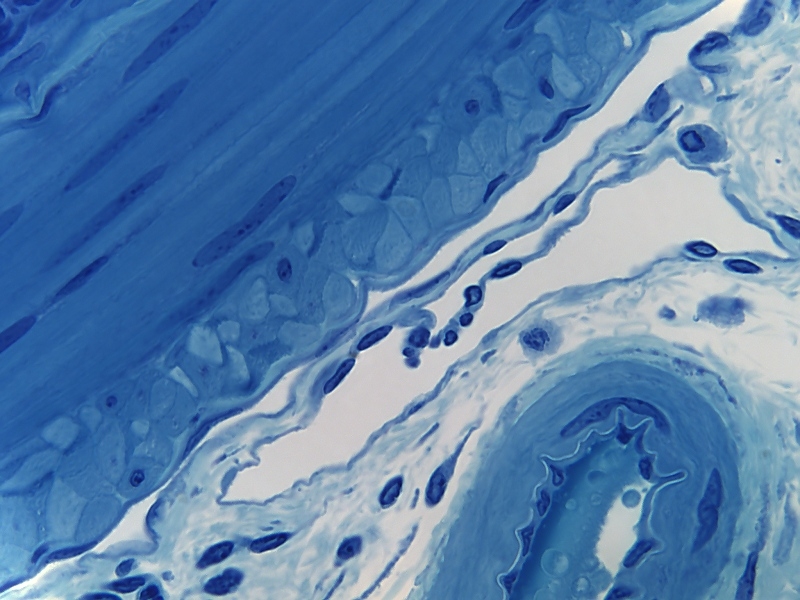

Bild7: Einige Nerven Zellen in die Aussere Muskelzellschicht
Färbung Methylen Blue/AzurII. Objektiv Leitz Plan Apo 63x

Soweit ich es sehe, handelt es sich tatsächlich um lyphatisches Gewebe. Genauer um plattenförmige Anhäufungen von Lymphfollikeln, die als Peyer-Plaques bezeichnet werden und schon mit bloßem Auge erkennbar sein müssten.
Allerdings bin ich noch Schüler und ich kann nur auf dem bisschen was ich im "Kurzlehrbuch Histologie" von Baumhoer gelesen habe zurückgreifen.

Sehr schönes Ergebnis eines Kunstoffschnittes Roland, mein Kompliment ! Die PAS Reaktion ist ausgesprochen scharf und brillant erfolgt !
Richtig, es handelt sich beim dem 'blauen Haufen' eindeutig um lymphatisches Gewebe, einen sog. Peyer'sche Plaque.
Dies sind Lymphfollikel, die im Darm ein wichtiger Bestandteil der Immunabwehr gegen eingedrungene Keime darstellen.

@ Holger: Pathologen sind ja als ewige Besserwisser bekannt, daher folgender Nachtrag:
Das lymphatische Gewebe, das man auf Ronalds Schnitt erkennt, würde ich ganz einfach als Lymphfollikel bezeichnen, denn richtige Peyer'sche Plaques gibt es eigentlich nur im Dünndarm, ganz streng genommen sogar nur im terminalen Ileum (manche Autoren rechnen die Appendix vermiformis noch mit dazu)  ;).
