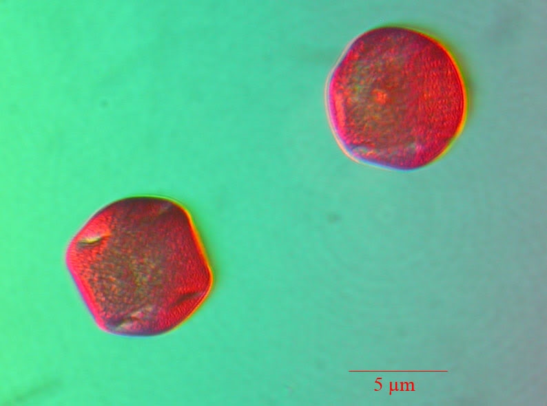

vor einer Woche fand ich neben einem Radweg ein kleines Rinnsal, in dem einige tiefgrüne Flocken auf dem Sediment sichtbar waren. In der Erwartung, dort einige Cyanobakterien zu finden, nahm ich eine Probe mit. Zu meiner Überraschung stellte ich fest, dass es sich um eine Massenentwickliung von Closterium ehrenbergii handelt. Ich habe die Algen mal mit dem "DIY-DIK" fotografiert. Der besondere Charakter dieses Verfahrens beruht darauf,
- dass die Objekte plastisch erscheinen und
- dass die Objekte vor einem farbigen Hintergrund in ihren "Original"-Farben erscheinen,
d.h. sie werden von weißem Licht bestrahlt und nicht von ausschließlich blauem, wie es bei einem einfachen Blaufilter oder bei einem gezielt verändertem Weißabgleich (kameraseitig) der Fall wäre.  Da das weiße Licht in sehr schrägem Winkel auftritt, sind die Zellen unterschiedlich stark beleuchtet, was sich in Farbunterschieden bemerkbar macht (Obj. 6,3x):
Bei stärkeren Objektiven 25fach ist dieser Effekt zwar ebenfalls  da, doch zeigen sich bereits beugungsbedingte Unschärfen, da der schmale Lichtspalt bereits wie eine starke Abblendung wirkt:

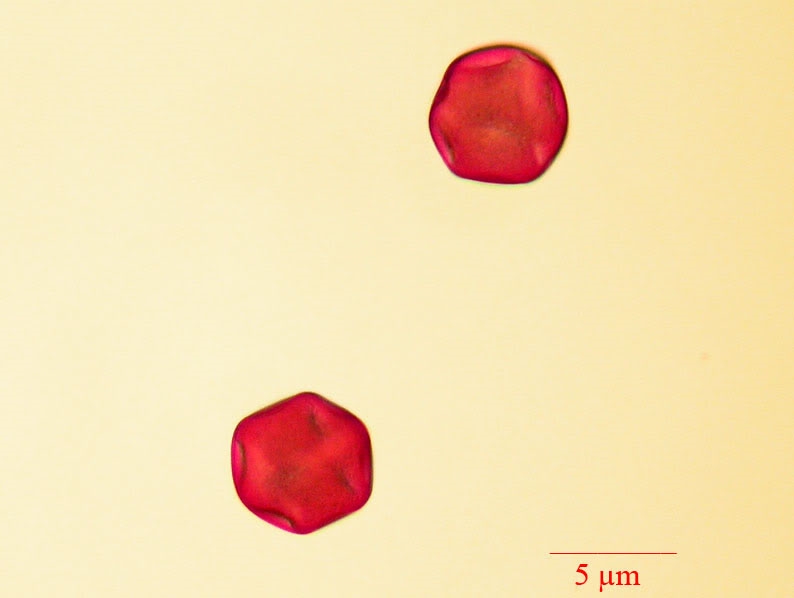

Hier noch ein Bild im "echten" DIK mit Fokus auf den Zellkern  und die unregelmäßig angeordneten Pyrenoide:

Lieber Michael,
das sieht toll aus. Spornt mich an  mit meinen selbstgebastelten Filter weiter zu experimentieren.
Richtiges DIK ist wirklich traumhaft.
