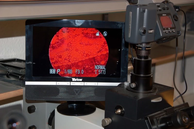

So sieht das Ganze aus:
Also, wie gesagt, das Bild ist völlig o.k. und reicht zur problemlosen Fokussierung genau so wie mein Bild auf einem 14-Zol-Röhrenmonitor aus. Gemeinsames "Videomikroskopieren" ist auch möglich, natürlich ist der Blickwinkel etwas begrenzt wie bei allen preiswerteren LCD-TVs oder -Monitoren.
Es ist aber nichts verzerrt, das Bild erscheint von den Größenverhältnissen geneu so wie auf dem CP-Monitor.
Und wie man sieht, hat der Monitor auf dem Orthoplan noch problemlos Platz.....
Natürlich funktioniert das nicht nur mit der Coolpix, sondern auch mit dem analogen Ausgangs-Videosignal jeder anderen Digicam.

Moment! Es wird zwar offenbar das gleiche Videosignal übertragen, das auch auf dem Monitor der Kamera erscheint, allerdings ist der Coolpix-Monitor doch wesentlich pixeliger!!!
Ich denke schon, dass die Qualität auch besser ist als bei der Billig-Videograbber-Lösung. Die Qualität leidet durch das Grabben und Umrechnen auf VGA gewaltig. Auch ich habe mal kurz das Bild über eine TV-Karte auf einem Computermonitor dargestellt und fands es gruslig. Mit der Darstellung auf TV-Geräten bin ich sehr zufrieden. Sie ist für meine o.a. Zwecke völlig ausreichend - für das "Live-Mikroskpieren" sogar wesentlich besser als mit den diversen "Mikroskopkameras" / c-mount-Kameras, da es hier ein echtes Livebild und keinerlei "Nachziehen" / Ruckeln gibt.
