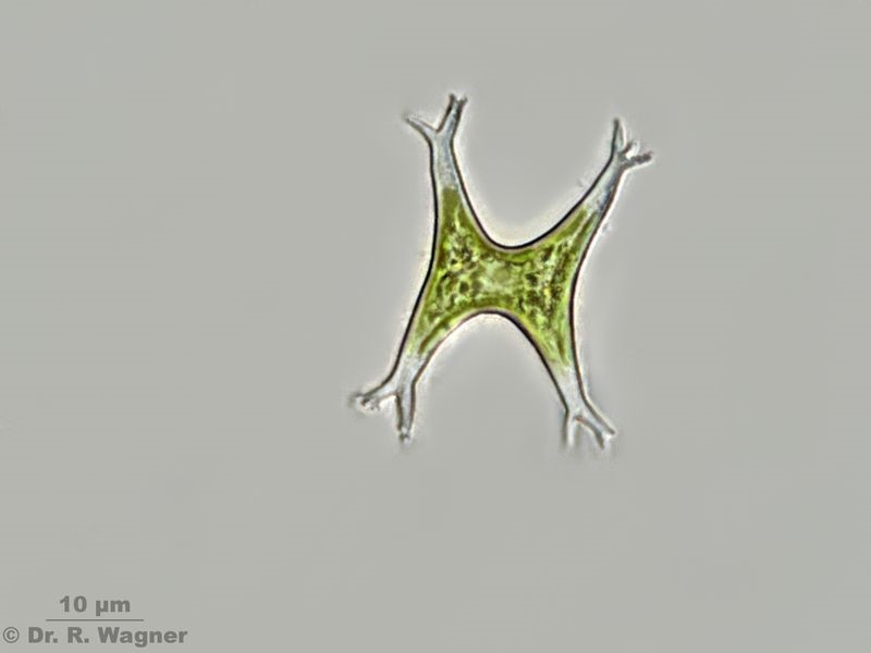

Liebe Algenfreunde,
mit dieser Alge komme ich einfach nicht weiter. Fundort war die Uferzone eines kleinen Baggersees bei Düsseldorf. Staurastrum vielleicht, aber ohne Isthmus? Eventuell eine Xanthophycee? Zum Beispiel Isthmochloron lobulatum (Im Wassertropfen, 10. Auflage, unter "neu aufgenommene Arten", S. 346) beschrieben. Dort sind die Enden aber nicht so stark verzweigt dargestellt. Wer weiß hier weiter?
Lenzenweger
sehr geehrter Herr Wagner,
diese Alge gehört zur Grünalgengattung Tetraedron (möglicherweise T. constrictum - mit Vorbehalt).
R. Lenzenweger
Ralf
Hallo Herr Lenzenweger,
besten Dank für Ihre Antwort.
Mittlerweile habe ich mich noch einmal näher mit dieser Alge beschäftigt. Wenn man den Begriff Isthmochloron lobulatum googelt, findet man über die Bildersuche die Seite der Niederländischen Zieralgenfreunde:
http://www.desmids.nl/info/lookalikes/desmid_lookalikes.html
Dort wird eine Alge namens Pseudostaurastrum lobulatum alias Isthmochloron lobulatum beschrieben. Auf die dort zitierte Literatur habe ich leider keinen Zugriff, aber ich denke, das dort gezeigte Bild kommt meinem Fund recht nahe. Oder?
