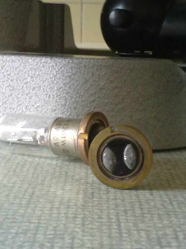

Falls es Dir gelingt, Ersatzbirnen aufzutreiben, dann lass es mich bitte wissen. Ich bin bisher nicht fündig geworden (habe allerdings auch noch nicht sehr intensiv gesucht. Noch funktionieren beide Lampen, oben und unten)
In meinem Mikro ist eine GB1201W 6Volt 15Watt verbaut - siehe: http://lamprep.uown.it/products/projection/Conventional/6V/15W/0A/Ba15d/Dr._Fischer/10100377843173/ - auf das Bild der Lampe
klicken um ein pdf zu erhalten!!
Diese Lampe hat einen sehr verbreiteten Sockel: Ba15d - diesen Sockel haben auch die Lomo-Lampen und auch bei meiner Olympus-Leuchte
findet dieser Sockel Verwendung, leider ist der Durchmesser des Glaskolbes bei den Lomolampen zu groß.
Interessanterweis sind die beiden Noppen, die typisch sind für diesen Sockel, bei meiner Lampe entfernt worden um den
Messingring auf den Sockel zu bekommen!
Ist bei Dir die selbe Lampe verbaut?? Irgendwie habe ich den Verdacht meine Lampe ist nicht die Originallampe, auch weil Sie nicht sehr hell ist.
Bitte sei so nett und schau da mal nach! Danke!

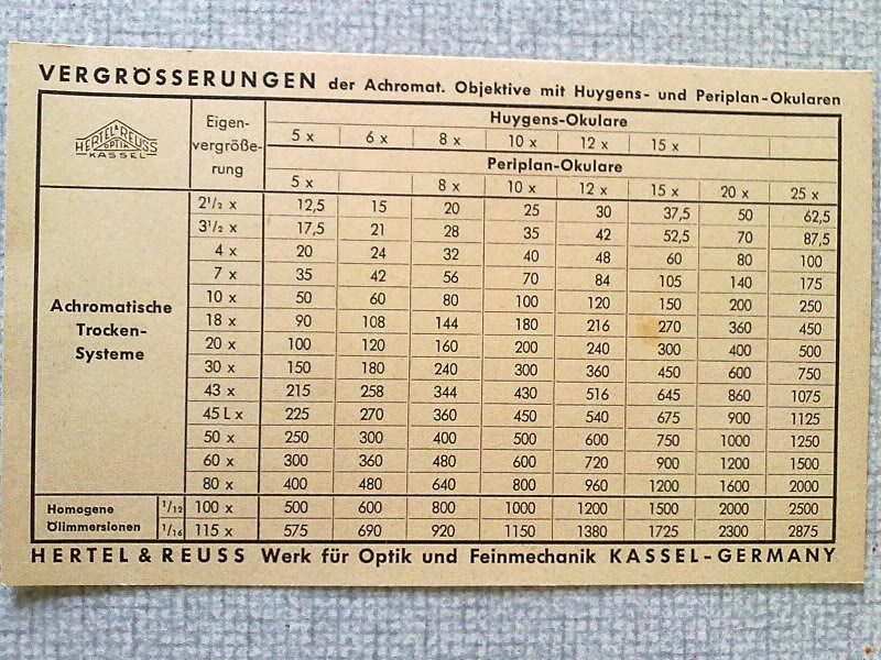

Hier noch eine Tabelle, auf der keine Auflichtobjektive aufgeführt sind. Lediglich ein Objektiv mit dem Zusatz L, was wohl für großen
Arbeitsabstand steht.
Robert
Hallo -
tröstlicher Zettel!
Man sieht daran, dass das Einmaleins auch schon früher vielen Mikroskopikern Mühe gemacht hat!
Jürg Braun
Guten Abend
Und mit diesem Gerät stellt man jeden Aldimikroskopiker in den Schatten. Das geht nicht nur bis zu sagenhaften 1600x sondern bis ebenso blind vergössernden 2875!!!  ???

Den Sockel nachzubilden wäre nun nicht so furchtbar kompliziert, es ist ein Ba 15d-Sockel mit einem Ring dran, der eine Nute hat. Platz für eine LED am Kühlblock und Anpaßschaltung müßte in dem Gehäuse vorhanden sein.
