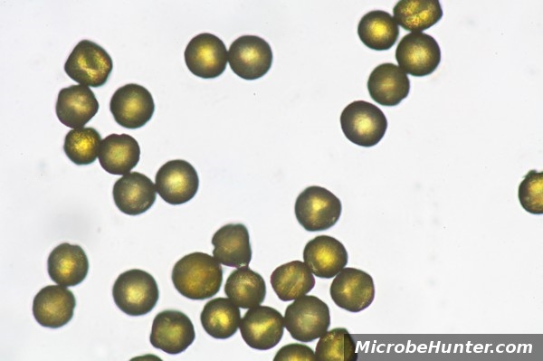

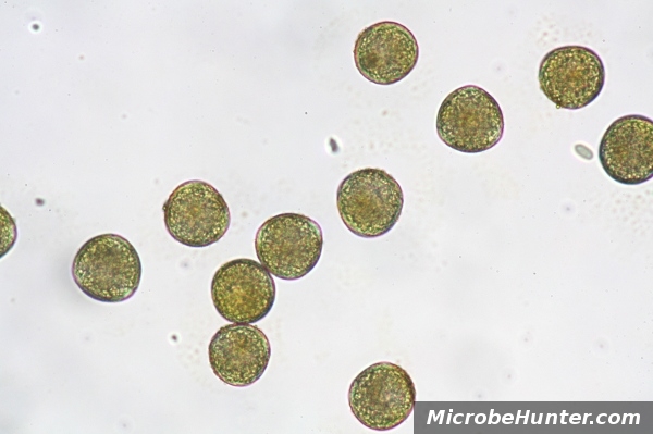

nanobot
Zitat@Nanobot. Warum wollen Sie mit Glyceringelatine arbeiten? Lufteinschluß ist doch das einfachste.
Das Problem bei Lufteinschluss ist, dass die Bildqualität oft nicht so gut ist (Brechungsindexdifferenz zum Medium).
Hahnenfusspollen in Lufteinschluß:
Hahnenfusspollen in Wasser:
Wie es mit Pilzsporen aussieht, weiss ich nicht, nehme aber an, dass es ähnlich ist....
