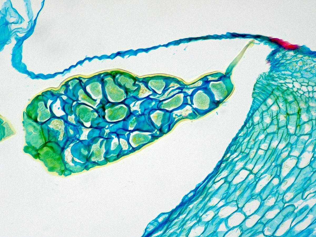

hier nun die Ergebnisse der beiden Wacker Simultanfärbungen mit Astrablau (W3Asim I) und Aclianblau (W3Asim II) im Vergleich mit einer normalen Dreifachfärbung nach Wacker.
Gefärbt wurden auf den Objektträger aufgezogene Paraffinschnitte der Blüte von Hoya Carnosa (Wachsblume) mit einer Schnittdicke von 10 µm. Die Schnitte stammen von Marion Schemann und ich hatte sie mit einer Etzold FCA und einer abgewandelten Wacker Färbung (mit etwas Acriflavin im Astrablau beim letzten der drei Färbegänge) bereist im Thread zur Wachsblume gezeigt.
Entgegen der ursprünglichen Anleitung habe ich die Farblösungen nicht mehr mit Wasser verdünnt, sondern konzentriert auf die Schnitte gegeben. Die jeweiligen Färbeabläufe und Konzentrationen sind vor der zugehörigen Bildserie aufgeführt. Die Übersichtsaufnahmen sind nicht schön, sollen aber auf einfache Weise einen Gesamteindruck der Färbung bieten. Sie sind an einem Zeiss Standard 16 mit einem 2,5x Planobjektiv entstanden. Alle anderen Aufnahmen an Leica DME mit 20x PlanApo.
Färbung von drei Objektträgern in einem praktischen Döschen von Klaus - der Kunststoff ist sogar Xylol-beständig.
1. Wacker W3A

Bild 1.1: Übersicht W3A Färbung, Vergrößerung 25x, Einzelaufnahme
Bild 1.2: Gewebe und Leitbündel, Vergrößerung 200x, Stapel aus 5 Bildern
Bild 1.3: Pollinium und umliegendes Gewebe, Vergrößerung 200x, Stapel aus 6 Bildern

Bild 2.1: Übersicht W3A Färbung, Vergrößerung 25x, Einzelaufnahme
Bild 2.2: Gewebe und Leitbündel, Vergrößerung 200x, Stapel aus 6 Bildern
Bild 2.3: Pollinium und umliegendes Gewebe, Vergrößerung 200x, Stapel aus 5 Bildern
Hier zeigen sich Artefakte in den Zellen und in den Zwischenräumen, eventuell Bestandteile des Klebers, die mit angefärbt wurden?

Bild 3.1: Übersicht W3A Färbung, Vergrößerung 25x, Einzelaufnahme
Bild 3.2: Gewebe und Leitbündel, Vergrößerung 200x, Stapel aus 4 Bildern
Bild 3.3: Pollinium und umliegendes Gewebe, Vergrößerung 200x, Stapel aus 6 Bildern

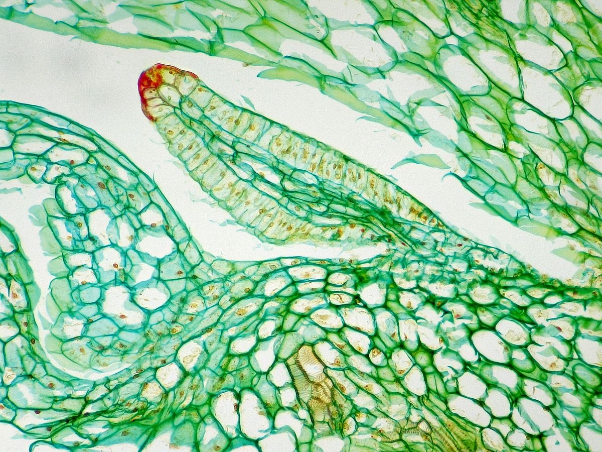

Im Vergleich zur Dreifachfärbung kann sich der blaue Farbstoff bei den Simultanfärbungen an aufgezogenen Paraffinschnitten nicht richtig durchsetzen. Dies führt für W3Asim I zu Färbeergebnissen, wie sie bei klassischer Einzelfärbung frei schwimmender Schnitte zu erwarten sind, wenn dem letzten Färbegang mit Astrablau ein wenig Acriflavin zugegeben wird.
Die auch schon bei Rolf-Dieter Müllers Beispielfärbung erkennbare Tendenz ins grüne bei der Färbung mit W3Asim II setzt sich hier sehr stark fort, die Grundfarbe der Schnitte ist gelbgrün.
Bei den Simultanfärbungen konkurrieren die einzelnen Farbstoffe um die "Andockstellen" an den anzufärbenden Zellwänden.
Die Färbung entsteht bei den eingesetzten Farbstoffen entweder durch eine elektrostatische Anbindung entsprechend geladener Gruppen des Farbstoffmoleküls an Molekülgruppen der die Zellwand bildenden Stoffe mit entgegengesetzter Ladung. Eine weitere Möglichkeit ist die räumliche Anlagerung der Farbstoffmoleküle in passende "Lücken" in der Struktur der Zellwände. Diese zweite Form der Färbung ist stabiler als die rein elektrostatische Anlagerung. Die stärkste Bindung wäre eine chemische Reaktion der Farbstoffmoleküle mit Bestandteilen der anzufärbenden Strukturen unter Bildung eines neuen Stoffes, der dann fest in die Zellwand eingebunden ist.
Offensichtlich ist Acriflavin hier der beherrschende Farbstoff mit den besten und häufigsten Bindungsmöglichkeiten an die Strukturen der Zellwände. Nur bei in der Blüte seltenen lignifizierten Zellen kann sich Acridinrot durchsetzen und wird nicht vom Acriflavin verdrängt. Dies kann man auch schön bei der Einzelfärbung an frei schwimmenden Schnitten beobachten: diese sind zunächst gänzlich Rot gefärbt und werden vom Acriflavin in kürzester Zeit differenziert (das überschüssige Acridinrot geht in der Acriflavinlösung in Schwaden von dem Schnitt ab).
In der hier getesteten Zusammenstellung ist der Anteil der blauen Farbstoffe Astrablau und erst recht Alcianblau zu gering, um einen deutlichen Blauton zu erreichen. Bei der Zusammenstellung W3Asim I gelingt jedoch in den Parenchymen eine schöne Differenzierung der Gewebe von blau nach grün, was in der Übersicht 2.1 an den angeschnittenen Coronarblättern gut zu erkennen ist.
Bei W3Asim II könnte ein angepasstes Mischungsverhältnis von z.B. Alcianblau 2%, Acriflavin 1% und Acridinrot 1% (in Ethanol 50%) im Verhältnis 4:1:1 eine Verbesserung bringen. Drei Objektträger mit Schnitten habe ich ja noch übrig.   :)

hier nun Bilder von meinem letzten Färbeversuch (wieder der Blütenquerschnitt von Hoya carnosa, 10µm, aufgezogener Paraffinschnitt).
Da W3Asim II mit Alcianblau im alten Verhältnis 3:2:2 sehr gelblich ausgefallen ist, nun mit neuem Mischungsverhältnis
4 Teile Alcianblaulösung 0,2%  +
1 Teile Acriflavinlösung +
1 Teile Acridinrotlösung.
Die Mischung kommt wieder unverdünnt zum Einsatz.
Zum besseren Vergleich zeige ich zunächst die alte W3Asim II Färbung und direkt anschließend das gleiche Motiv in der neuen Variante.
Zunächst Gewebe und Leitbündel (Bilder 3.2 und 4.2):
Nun ein Pollinium (Bilder 3.3 und 4.3):
Wie man schön erkennen kann, dominiert das Acriflavin die Färbung nun nicht mehr so stark, die Rottöne sind jedoch noch sehr schwach.
Meine Acridinrot-Stammlösung ist mit 50% Ethanol angesetzt, was bei der Einzelfärbung vorteilhaft ist. Ich frage mich allerdings, ob der - wenn auch recht geringe - Ethanolanteil in der Simultanfärbung nicht zu einer unerwünschten Differenzierung des Acridinrots führt.
Das Ethanolproblem außer Acht lassend, würde ein Ansatz von Alcianblau, Acriflavin und Acridinrot im Verhältnis 5:1:2 wohl eine noch besser differenzierte Färbung ergeben. Dies gilt natürlich nur für das hier verwendete Material, das wegen seines geringen Anteils an verholzten Zellen sicher nicht das beste Beispiel für eine möglichst allgemeingültige Aussage zu den W3Asim - Färbungen ist.

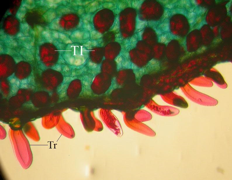

I May gefärbten Schnitten mit einer Mischung: 4 Teile Astrablaulösung + 2 Teile Acriflavinlösung + 4 Teile Acridinrotlösung  :)
gebeizt Tannine und Trichome  ;)
Querschnitt des Blattes Crassula namaquensis (Crassulaceae)
Foto 1.   100x, LOMO Mikmed 1
Foto 2   100x, Jenamed 2
TI – Idioblast mit Tannine
Tr – Trichome
Foto 3  100x, Jenamed 2, schräge Beleuchtung
Foto 4 200x, Jenamed 2, schräge Beleuchtung
Foto 5 100x, Jenamed 2, Polarisation, λ
Foto 6 Idioblaste mit Tannine, LOMO PlanApochromat 40x
Foto 7  GF Planachromat 40x, Jenamed 2
