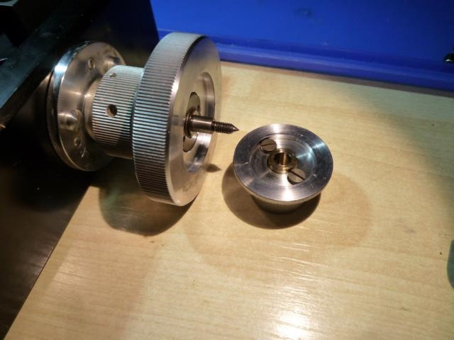

(20,21) Demontage Messinggewinde zur Einstellung der Gängigkeit des Feintriebes.

Auch das Messinggewinde läßt sich auch nicht von Bild 20 auf 21 so einfach runterschrauben. Wenn da kein schonendes Hilfswerkzeug verwendet wird, ist das Nachschneiden des Gewindes notwendig, da sich der Feintriebknopf sonst nicht wieder aufschrauben lassen wird.

Messinggewinde (Bild 20/21):
In sehr hartnäckigen Fällen empfiehlt es sich, einen etwa 5cm langen und 1cm breiten mit Wasser befeuchteten Fensterlederstreifen gegen den Uhrzeigersinn fest um das Gewinde zu wickeln und die Wicklung mit einer Schraubschlauchklemme zu umfassen (die Version mit der Sechskantschraube) und diese mittels Knarre sehr fest anzuziehen.
Die gesamte Vorrichtung kann dann mit einer normalen kräftigen Zange gefasst und das widerspenstige Gewinde gelöst werden, ohne Deformationen am außen liegenden Feingewinde befürchten zu müssen.
Im Übrigen ist es durchaus sehr sinnvoll, für Notfälle die passenden Gewindeschneider im Werkzeugvorrat bereit zu halten ... aber wem sag' ich das eigentlich ...  ;D

ZitatIm Übrigen ist es durchaus sehr sinnvoll, für Notfälle die passenden Gewindeschneider im Werkzeugvorrat bereit zu halten ... aber wem sag' ich das eigentlich ...
Ich fürchte, daß man den Gewindeschneider für dieses spezielle Feingewinde im Werkzeughandel nicht so einfach und vor allem günstig bekommen wird wie für ein ISO-Standardgewinde (z.B. M6 oder M8).
Mir ist es in einem Fall tatsächlich mal passiert, daß ich die feinen Gewindeflanken leicht verformt hatte, weil ich wohl nicht genug Windungen von deinem Fensterlederlappen drauf hatte, um es zu schützen. Zum Glück konnte ich es mit einem Gewindebohrer derselben Steigung wieder zurechtschaben, daß man den Feintriebknopf wieder leicht aufdrehen konnte.
Ansonnsten bleibt nur die Möglichkeit, das Gewinde auf der Drehmaschine vorsichtig nachzuschneiden, sofern man eine hat und weiß wie sowas geht.
Solchartige Dilemma will man natürlich vermeiden. Aber ein gewisses Risiko ist eben doch immer da, wenn man am Mikroskop etwas demontieren, das im Laufe der Jahrzehnte regelrecht festgegammelt ist und eben nicht zu den richtigen Mitteln gegriffen wird.
