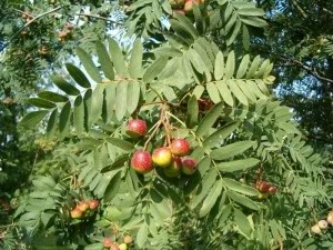

Bild 02  Speierling (Sorbus domestica)
Das Blatt ist gefiedert, zu 15-17, oberseits stumpfgrün, unterseits bläulich-grün.
Die Früchte sind apfel- oder birnenförmig, zunächst gelblich und rötlich, bei Reife braun.
Der Speierling kann im Wald maximale Höhen von über 30 m und als Einzelbaum Durchmesser von über 100 cm erreichen.

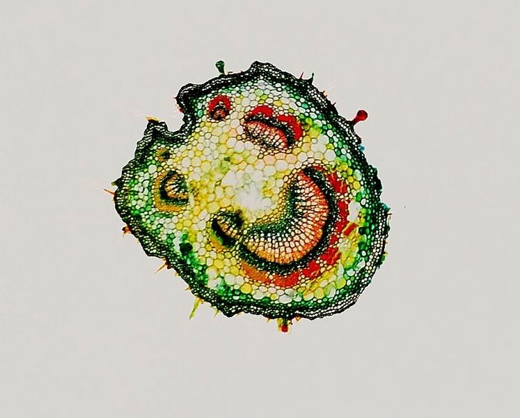

Bild 03  Schnittstellen, Speierling (Sorbus domestica)
Oben: Blattstiel; unten: Spross mit Stacheln (kleinschuppige, graubraune Borke)

Bild 06   starke Vergrößerung, Speierling (Sorbus domestica)
Phloem (blau)
Bild 07  Blattstiel, Übersicht, Speierling (Sorbus domestica)
kurzstielige Drüsenhaare
Bild 08   Blattstiel, Vergrößerung aus der Übersicht, Speierling (Sorbus domestica)
Leitbündel mit gut entwickeltem Phloem.
Bei diesem Objekt handelt es sich um einen bifazialen Blattstiel. Die Oberfläche ist mehr oder weniger stark eingekerbt, und die Leitbündel bilden auf dem Querschnitt an der Peripherie  ein U.
