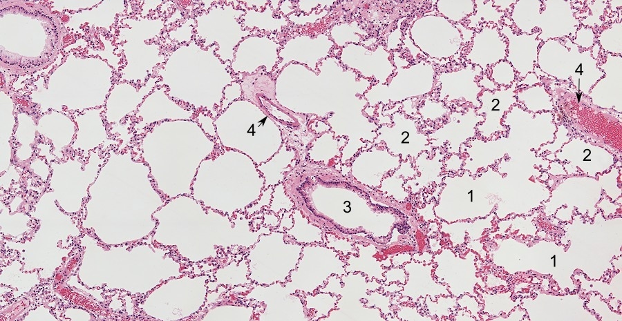

Stitch von 15 Bilder mit ein Leitz Fluotar 16x Objektiv. Färbung HE.
Eine grossere ausgabe ist hier zu finden (achtung: 2mb aber lohnt sich wirklich) http://micro.ronaldschulte.nl/longrat/2500_2mb.JPG.
1. Ductus alveolaris;
2. Alveolen;
3. Bronchiolus respiratorius;
4. begleitende Arterie pulmonalis.

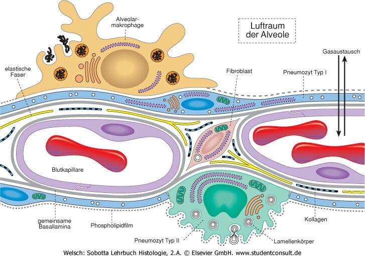

Blut-Luft-Schranke. EM aufnahme Vergrosserung: 9400x
1. Alveolarepithel;
2. Kapillarendothel;
3. gemeinsame Basallamina;
4. Erythrozyt;
5. Fibrozyt;
6. Kollagenfibrillen;
7. Luftraum der Alveolen.

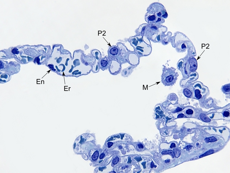

Objektiv Leitz Plan Apo 63x. Färbung Toluidin Blau.
M. Alveolarmakrophage;
Er. Erythrozyt;
En. Endothelzelle;
P2. Pneumozyten Typ 2
