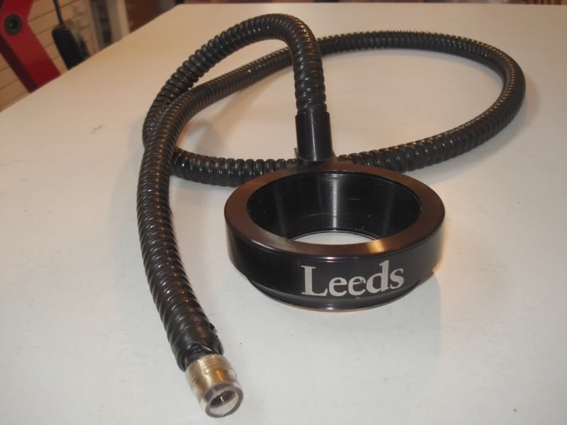

obgleich mir klar ist, dass man heute mit einem LED-Ringlicht ein sehr gutes koaxiales Auflicht erzeugen kann, habe ich doch ein Faible für etwas aufwendigere Lösungen. Daher habe ich mir eine dritte Kaltlichtquelle geleistet, diesmal eine "richtige" wie ich dachte:

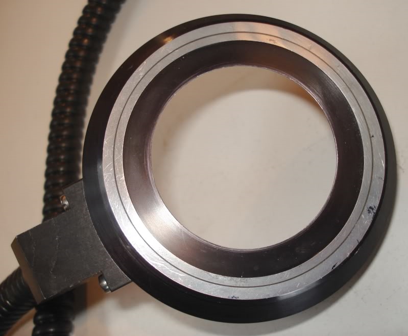

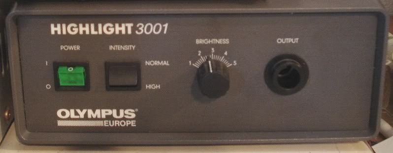

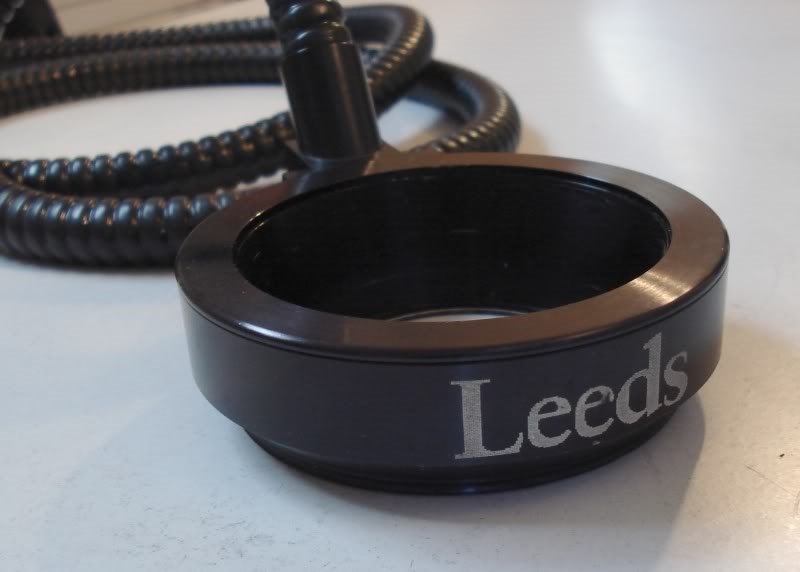

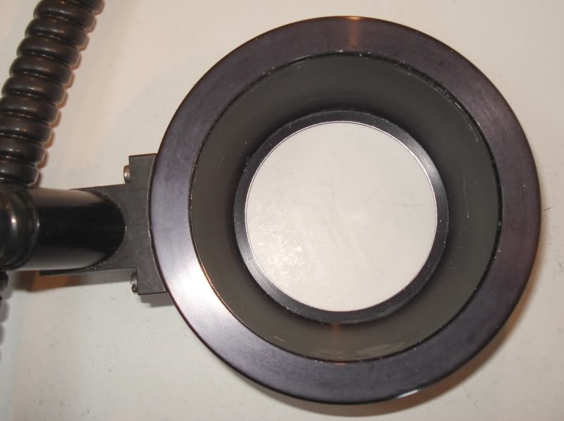

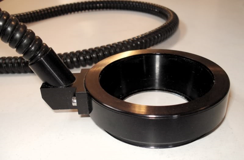

Die Olympus Highlight 3001 kaufte ich gebraucht zusammen mit einer Schwanenhals-Ringleuchte von LEEDS. Das Lichtleiterkabel ist nicht metallarmiert, wie ich es von Schott und Euromex gewohnt bin, sondern es ist schlabbrig wie ein Gummischlauch. Entsprechend muss man das Ringlicht irgendwie am Objektiv des Stereomikroskops befestigen. Alle anderen gleichartigen Leuchten, die ich kenne, haben hierfür Schrauben, meines aber nicht! Magnetisch ist es auch nicht.
von oben
von unten
Wie bringe ich das Ding am Mikroskop an?

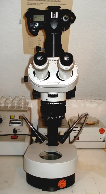

hauptsächlich ist das Gerät für mein WILD M400 gedacht. Da sind mir bislang am Stativ keine Befestigungsmöglichkeiten aufgefallen. Das Objektiv ist ähnlich nackt wie ein Fotoobjektiv:

Lieber Florian,
bei den Ringlicht-Faserleitern ist es eigentlich nicht üblich die selbsttragend auszuführen, das würde eher stören.
So wie es aussieht ist dein Ringlicht für ein spezielles mir nicht bekanntes Stemi.
Bei Olympus passt das alles. Bei mir am SZX 12 mit einem kleinen Plastikadaper-Ring, der den Durchmesser anpasst. (sieht man am Wechselobjetiv im Hintergrund.)
Die Ringlichtköpfe gibt es in verschiedenen Durchmesser, worauf man bei Kauf achten muss! Verkaufen und das passende kaufen!
Hallo Florian,
Zitatdie Stativsäule ist rund, der Lichtleiter auch, und das Ringlicht ist relativ schwer. Wie soll ich das daran festmachen?
Der schräge Stutzen, in den der flexible Schlauch hineinführt, ist auch rund und relativ dickwandig.
Wenn man ihn dort auf der ganzen Länge über einen Halbschalenblock einspannt, müßte das halten.
Dasselbe an der Stativsäule, Brücke gelegt, daß der Abstand stimmt, das müßte halten.

ZitatDie Ringlichtköpfe gibt es in verschiedenen Durchmesser, worauf man bei Kauf achten muss! Verkaufen und das passende kaufen!
Vielleicht tatsächlich nicht die schlechteste Idee?
Florian Stellmacher
ZitatVerkaufen und das passende kaufen!
Ich denke, das ist wohl die beste Lösung. Dein Ringlicht hat ja auch eine Madenschraube zum Festmachen. Ich werde mal nach einem geeingneteren Teil fahnden, die Aufnahme an der Kallichtquelle ist doch relativ universell, oder muss ich Olympus-Lichtleiter kaufen?

Nachtrag, da ich gerade noch mal Bernds letzten Beitrag lese: Das Objektiv dreht sich beim Zoomen, wenn ich das recht erinnere. Dann ist es ja wohl eher schlecht, wenn das Ringlicht fest vor dem Ojektiv sitzt. Vielleicht ist eine "externe" Halterung sinnvoller, die vom Mikroskop abgekoppelt ist. Das dürfte nur kosmetisch eine Katastrophe sein (oder zwei  :-\)...

Lieber Florian
Entweder die Lösung von Klaus oder einen Meßuhrhalter kaufen und das Ringlicht daran montieren.
Es könnte dann direkt unter der Optik frei schwebend montiert werden. Ein ganz besonderer Vorteil
dieser Halterung wäre, dass das Licht auch seitlich schräg oder in jeder anderen beliebigen Position
angeordnet werden könnte. Nur mal so, als Idee.
Nachteil wäre: Ein Klotz von Messuhrhalter mit Grundplatte neben dem Mikroskop. Das ist natürlich
nicht Jedermanns Sache.
Horst-Dieter
Lieber Florian,
ZitatDas Objektiv dreht sich beim Zoomen, wenn ich das recht erinnere
du erinnerst richtig! Ich hatte das so gelöst, dass ich beim Zoomen die Fixierschraube leicht gelöst habe, zoomen (also drehen) und wieder anziehen.
Machst du nach kurzer Zeit automatisch! Kleine Korrekturen werden toleriert, weil die Faserleitung ja flexiebel ist!
