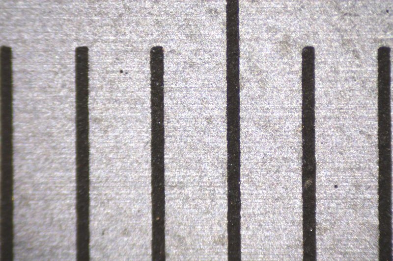

Nun ein Bild von meinem Oly-Nachbau mit Einstellung auf ca. 45x. Im Okular (WF 10x/22 Br) sehe ich maximal 5mm, so wie auch hier mit der EOS 450D aufgenommen. Der Schärfeabfall links ist absolut richtig, denn ich müßte die Schieblehre etwas verkippt aufnehmen. Strahlengang Stemis !
Es befindet sich keine Optik im Strahlengang, d.h. nur ein "Ofenrohr" Marke Eigenbau mit Verstellmöglichkeit zum Abgleich der Parafokalität ist dazwischen.

nun habe ich doch noch den Versuch unternommen und mit einem NFK 2,5x und langem Rohr die Canon 450D adaptiert. - grauenhafter Aufbau -. Das Bild im Okular zeigt maximal 35mm, im Foto dann nur noch 13,5mm.
Aber was ich bereits nicht verstanden habe ist hier deutlich zu sehen.
Die chromatische Vergrößerungsdifferenz stimmt nicht! Farbsaum rechts und links! Auch ein NFK 1,67x bringt nur ein größeres Feld, aber keine bessere Abbildung.
Zwar räume ich ein, dass ich nur den Nachbau / Klon des Olys besitze, aber bisher keine Unterschiede zum original Olympus feststellen konnte. Weiter Beweis ist, dass ich mit jedem nichtkompensierenden Okular ein sauberes Bild bis zum Rand erhalte. Damit ist die Empfehlung von Olympus das NFK-Projektiv zu verwenden ein ganz dicker Notbehelf  >:(
Schade, dass die Fotografie am Stemi (nur bei Olympus?) so problematisch ist. Damit bleibt die afokale Kombination wohl in vielen Fällen die beste Lösung.
