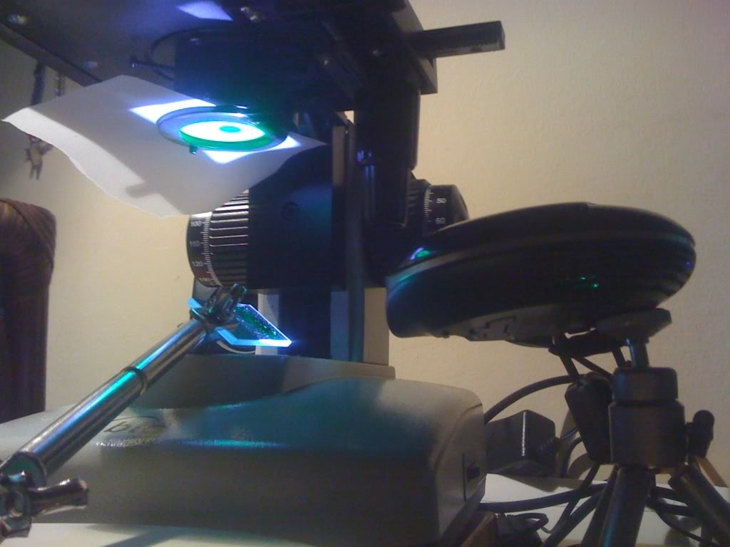

Weil mir das einfach keine Ruhe gelassen hat und wenn mal der Samen in mein Hirn gepflanzt ist...,musste ein Mini Beamer her.
Die Wahl viel auf einen Aiptek Pocketcinema T25 da der Conrad Shop in meiner Nähe einfach nur diesen hatte  :o
http://www.aiptek.eu/index.php?option=com_product&task=view&lang=de&productid=241
Der Versuchsaufbau war in 10 Minuten erledigt und sah so aus.
Als Mattscheibe musste ein Stück Transparentpapier herhalten.
Hier das erste Testbild von einem Fertigpräparat und der Grund warum ich den Versuch (vorerst ?) abgebrochen habe.
Es gibt einfach zu viele Nachteile.
1 Wie mein Vorredner schon sagte der Kontrast von 400:1 ist zu wenig um ein anständiges Schwarz hinzubekommen
2 Ich müsste auch noch meinen Laptop verwenden um mit Liveview von meiner Kamera arbeiten zu können.
3 Das Kabelgewirr, da der Beamer um auf 25 Lumen  zu kommen noch ein Netzteil benötigt , ohne kommt er nur auf 18 Lumen und belegt immerhin 2 USB Steckplätze.
4 Ohne ein eigenes Programm zu schreiben ist es sehr umständlich einen brauchbaren Filter zu erstellen.
5 Der Lüfter ist nicht gerade leise und nervt.
6 Der Treiber ist so primitiv das man nichts einstellen kann und er trotzdem 40% Systemressourcen frisst (AMD Athlon 64 X2 Dual Core Prozessor 4200+ mit 2.2 GHz und 4Gb Speicher)  .
7 Das eigentliche aus für diese Methode ist aber das der Beamer mit 60 Hertz die Bilder erzeugt und Fotografieren damit ein Problem ist.
usw.
Punkt 2 ist der Grund weshalb das Testbild so unscharf ist und Punkt 7 warum ich kein weiteres scharfes Bild mehr machen wollte da die Kamera angefangen hat zu spinnen.
Gut möglich das ich ein paar dieser Nachteile in den Griff bekommen könnte, aber das Fazit ist, das ich wohl bei der Overheadfolien Methode bleibe um Filter zu erzeugen und jetzt einen Mini Beamer habe.  ;D

bevor du nun die Flinte ins Korn wirfst, würde ich an deiner Stelle noch den Versuch anstellen, die Blende in die Eintrittspupille des Kondensors zu projezieren anstatt in den Filterhalter, in den du das Pergamentpapier eingelegt hast. Die Größe des projezierten Bildes muß in etwa dem Durchmesser der vollständig geöffneten Irisblende entsprechen. Es ist die Frage, ob du das mit dem Beamer-Objektiv auch so hinbekommst, aber nur der Versuch macht bekanntlich kluch.
Wenn man nach der Methode beliebige Zentralblenden erzeugen könnte, ohne zu schnippeln oder zu stanzen, hätte das schon was.
