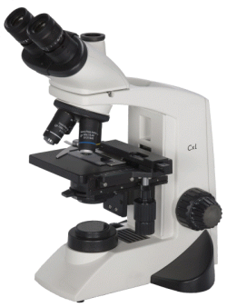

MEDICVISION CxL Allround-Mikroskop
Modell 2008
Highlights:
  • Exzellentes Preis-Leistungs-Verhältnis
  • Ästhetisches und Ergonomisches Design mit integriertem Tragegriff
  • Stabile standfeste Druckguss-Konstruktion
  • Hochwertiges Optisches System
    für exzellente Bildqualität
  • Wahlweise LED- oder Halogen-
    Beleuchtung , umrüstbar
  • Standard Semi-Plan –Achromat-Objektive
  • Standard Anti-Fungus Beschichtung
  • Versionen mit Monokular , Binokular,
    und Kamera-Adaption
Technische Spezifikationen:
  • Modell: CxL Allround-Mikroskop
  • Ausführung: stabiler und kippsicherer Druckguss-Fuß
  • Einblick-Tubus: wahlweise monokularer, binokularer oder trinokularer 45° Tubus, 360° drehbar, Augenweiten-Einstellung 54-74mm
  • Okular: integriertesWeitfeld-Brillenträger-Okular 10x / 18mm ,
    fokussierbar, Anti-Fungus-Beschichtung
  • Objektiv-Revolver: kugelgelagerter 4-fach-Objektiv-Revolver mit
    Anti-Fungus-Gummi-Beschichtung
  • Objektive: LS Serie DIN Semi Plan achromatische Objektive , Anti-Fungus, 4x/0.10 , 10x/0.25 , 40x/0.65 (federnder Präparatschutz)
  • Objektträger: einstellbarer Kreuztisch 135 x 124 mm, mit Präparathalter, Einstellbereich : X=76mm , Y=50mm
  • Kondensor: ashpärischer, höhenverstellbarer Abbe-Kondensor NA 1.25 ,
    Aperturblende mit einschwenkbarem Blau-Filter.
  • Fokussierung: Koaxialer Grob- / Fein-Trieb für präzise Fokussierung
  • Beleuchtung: wahlweise variable LED oder Halogen (6V/20W) - Lebensdauer: LED bis zu 100.000 Std., Halogen bis zu 2.000 Std.
  • Stromversorgung: 110-240 Volt , 50/60 Hertz
  • Optionales Zubehör:
    -ES Serie DIN Semi Plan achromatisches Objektiv 100x/1.25 , federnder Präparatschutz, Anti-Fungus, Öl-Immersion
    -Phasen-Kontrast-Kit mit 10x/40x PH-Objektiv
    -Polarisations-Kit
    -Grün-Filter
    -Video-Adapter 1/2” , 1/3” , Digitalkamera
