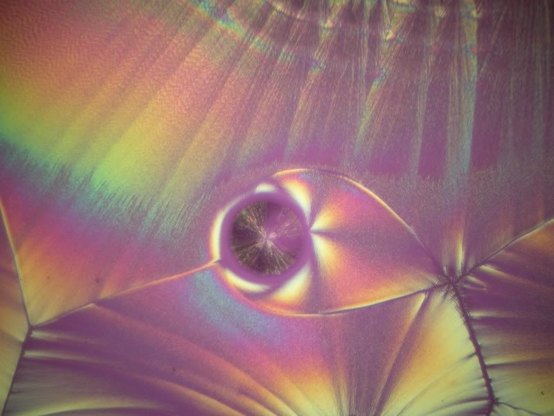

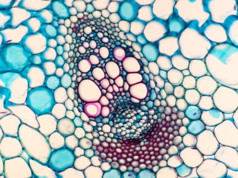

seit kurzem versuche ich mit einer Olympus E 420  zu fotografieren, Adaption mittels Ofenrohr-Eigenbau. Neben den anderen
schon diskutierten Problemen stimmen auch bei dieser Kombination die Farben nicht. Hier ein Beispiel, bei dem ich bitte, die
Qualität des Bildes nicht auf die Goldwage zu legen (besser eine Zentnerwage). Als Bildbearbeitung ist hier ist nur die Gradation
hochgezogen. Bei dem Objekt handelt es sich um ein Leitbündel von Ranunculus spec., gefäbt mit FCA.
Rot, Blau und Magenta stimmen nicht mit dem Bild im Okular überein. Durch eine automatische Bildbearbeitung ist auch nicht viel herauszu-
holen (anders als bei der Canon A 540, da sieht es etwas besser aus.). Ich muss schon mit Farbenbalance u.a. arbeiten, was wiederum andere Nachteile hat.

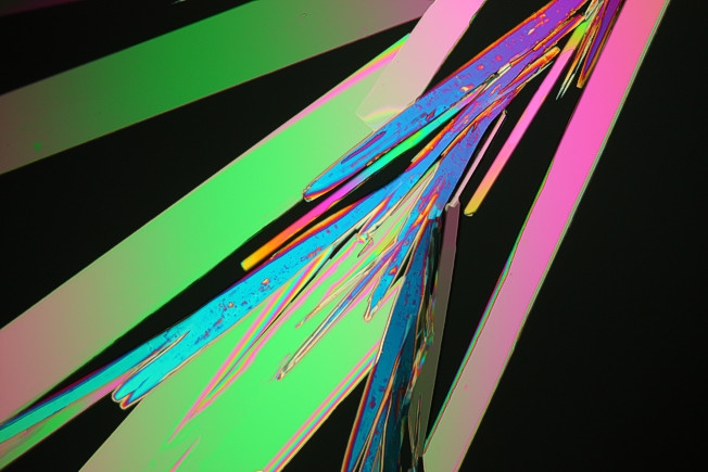

ich habe zwar noch nicht viel im POL fotografiert aber ich kenne das Problem mit der unzureichenden Farbdarstellung bei der Nikon. Ich habe früher mit einer Nikon D70s gearbeitet und habe mich immer über die suboptimale Farbwiedergabe geärgert. Dann bin ich auf die Canon EOS450d umgestiegen und bin seitdem begeistert.
Anbei drei Bilder welche ich schnell in der Mittagspause fotografiert habe. Ziel war eine Bildwiedergabe wie im Mik gesehen. Präparat ist auskristallisierter Blumendünger. Fotografiert mit einer EOS450d - Blitz - RAW. Keine weitere Bildbearbeitung außer dem Verkleinern der Datei.
Leider habe ich meine Nikon D70s nicht mehr am Mik im Betrieb somit kann ich keinen direkten Vergleich bieten. Aber wie gesagt: das hätte meiner Ansicht nach mit der Nikon nicht geklappt.
Gerald

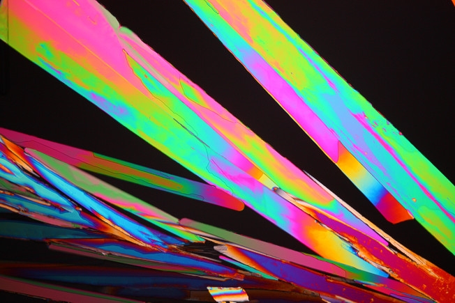

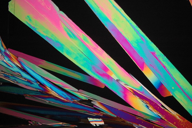

Hallo Nicolas,
es hat mir keine Ruhe gelassen und so habe ich meine ganzen "alten" Bauteile zusammengesucht und die Nikon D70s nochmals an das Mik gesetzt.
Es sind zwei Vergleichfotos entstanden. Blitz, EOS im RAW-Modus, D70 als jpg mit vorherigem manuellen Weißabgleich (habe die gesamte Software für die Nikon schon vom Rechner gelöscht und somit konnte ich bei der D70 nicht mehr RAW nutzen)
Nikon D70s
Canon EOS450d
Mein Fazit: die Nikon bringt die Farbbrillianz nicht - die Bilder sehen flau aus. Gerade die Grüntöne werden schlecht dargestellt.
Gerald

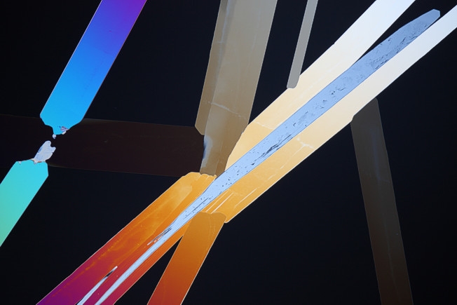

Hallo rundum,
hier Vitamin C im pol. Licht mit der Nikon 7900 aufgenommen:
Hübsch häßlich!
