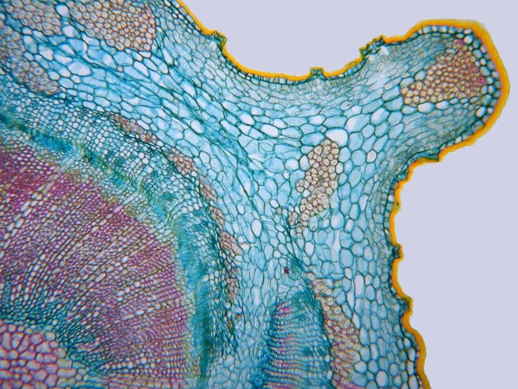

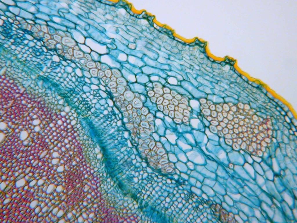

Nun aber zu den Schnitten:

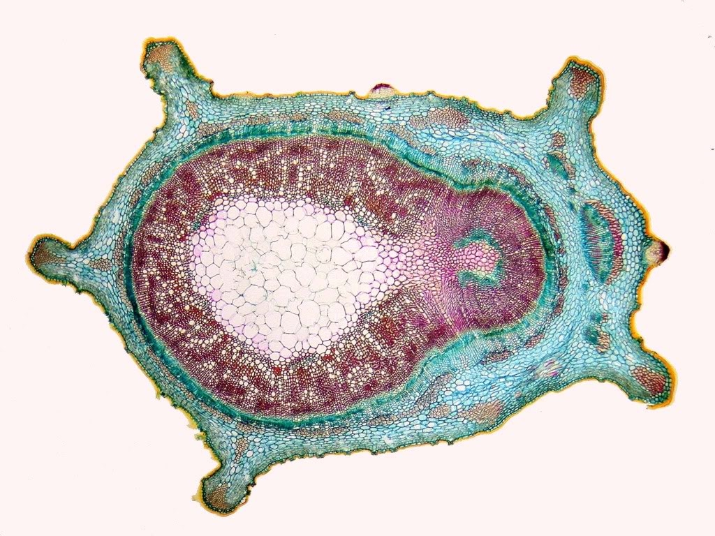

Bild 10: Wurzel in WackerW3A Färbung, ein eigener Schnitt, Vergrößerung 50x, Stapel aus 8 Bildern
Bild 11: Wieder die Wurzel, ein Schülerpräparat in Etzold Grün, Vergrößerung 100x, Stapel aus 10 Bildern
Links oben eine besonders große verholzte Zelle.
Bild 12: Der Zentralzylinder im polarisierten Licht, Vergrößerung 200x, Stapel aus 6 Bildern
Hier sind gut die vielen Amyloplasten in den Speicherzellen zu erkennen.

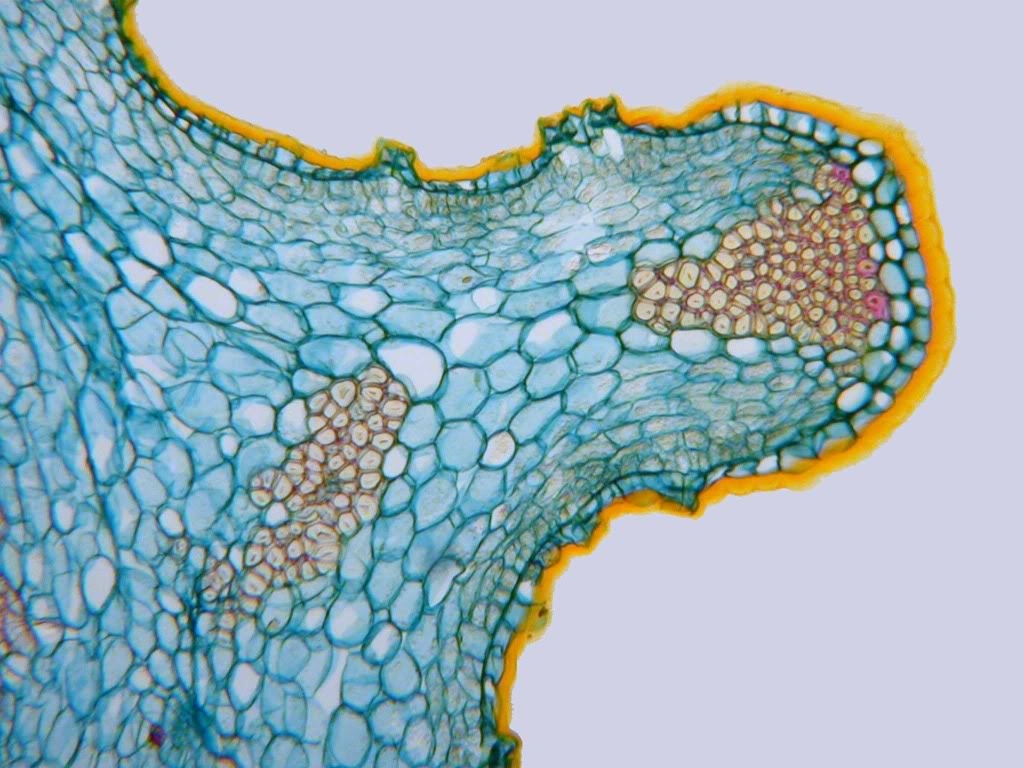

Bild 13: Nun zum Spross, ein Freihandschnitt der Schüler, Vergrößerung 100x, Stapel aus 10 Bildern
Hier wie auch bei den Bildern der Wurzel fallen die vielen Zellen auf, deren Inneres noch dunkelrot bis schwarz gefärbtes Plasma enthält.
Die Kapland-Pelargonie ist sehr gerbstoffhaltig und vermutlich sind diese Tannine für die Anfärbung verantwortlich.

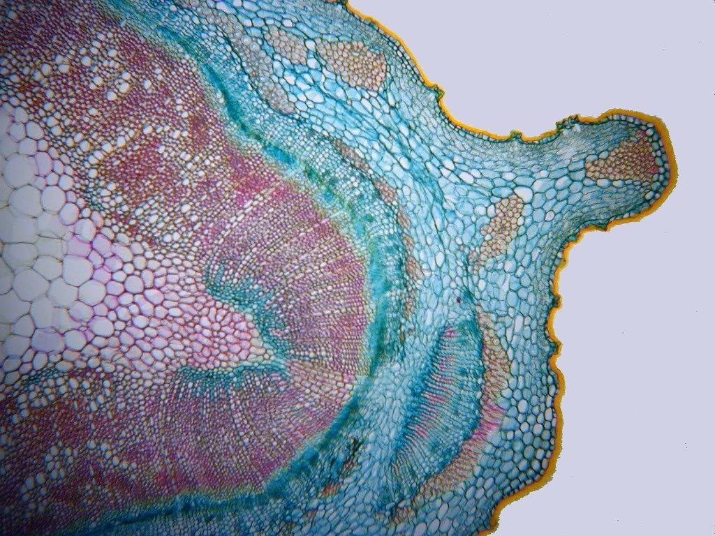

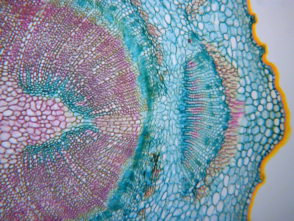

Daher hatte ich neben dem Projekt auch einmal Schnitte mit Klorix gebleicht. Ein Wettlauf zwischen Bleichung und Zerfall.
Bild 14: Spross mit Klorix für ca. 10 Minuten gebleicht, Vergrößerung 100x, Stapel aus 7 Bildern
Bild 15: Ein besonders schöner Ausschnitt des Spross-Xylems, ebenfalls gebleicht, Vergrößerung 200x, Stapel aus 4 Bildern
Bild 16: Schülerpräparate vom Blattstiel, Wacker W3A, Vergrößerung 100x, Stapel aus 15 Bildern
Der Weißabgleich des zunächst hier geposteten Bildes war mir mißraten - dank Bernhards Hilfe hier nun die korrigierte Version..
Bild 17: Ein ähnlicher Ausschnitt gebleicht, Vergrößerung 100x, Stapel aus 5 Bildern
Bild 18: Ein Schülerpräparat (Freihandschnitt!) vom zentralen Leitbündel eines Blattstiels, Etzold Grün, Vergrößerung 200x, Stapel aus 8 Bildern
Auffällig ist die ungewöhnliche Anordnung der drei Xylem-Stränge. Im Blattstiel scheint alles möglich zu sein.  :)
