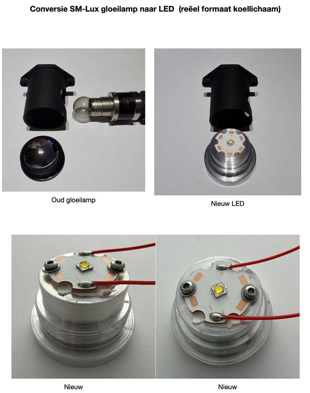

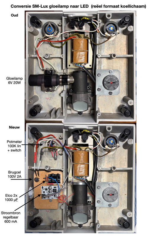

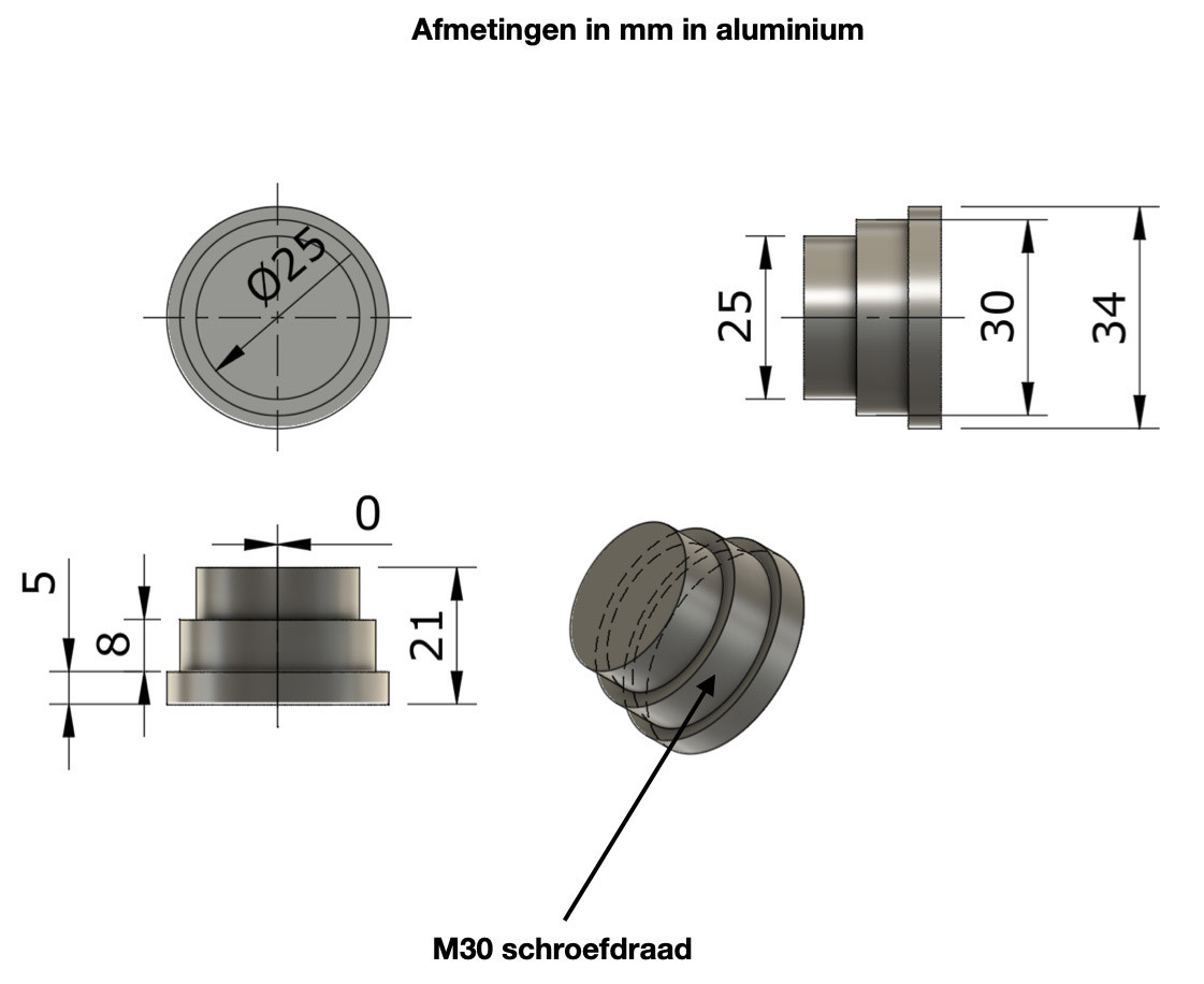

Ich habe die Glühlampe im Leitz SM lux durch eine LED-Lampe ersetzt. Den Kühlkörper habe ich selbst nach Maß angefertigt.
Hier ein kleiner Fotobericht
