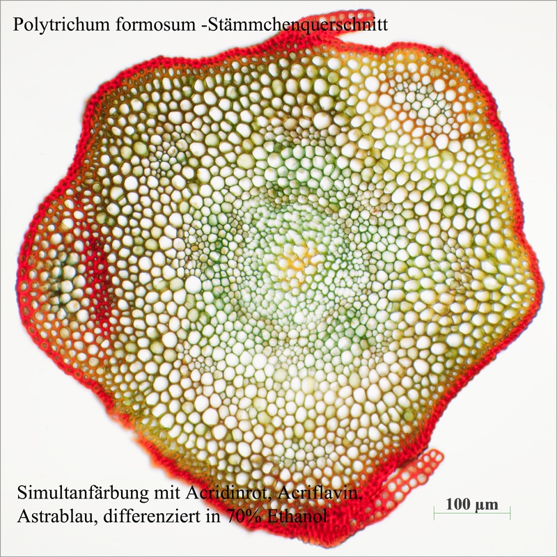

das in unseren Wäldern eigentlich häufig verbreitete Schöne Widertonmoos (Polytrichum formosum) lässt sich recht einfach mikroskopieren. Einzelne Blätter erhält man, wenn man die Moosspitze mit einer Spitzpinzette fasst und dann mit einer zweiten (Spitz-)Pinzette die Blätter abstreift.
Das Moosstämmchen lässt sich recht gut im Handzylindermikrotom schneiden. Hierfür habe ich es mit Holundermark umschlossen und dann mit einem einfachen handelsüblichen Rasiermesser geschnitten. Besser geht es sicher mit dem SHK-Einmalklingenhalter, aber da mein Rasiermesser wieder einmal auf dem Stein musste, konnte ich so die gewünschte Schärfe prüfen.
Beim Schneiden ist zur Schnittkontrolle eine kleine Lupe hilfreich, hierfür nehme ich eine Uhrmacherlupe und habe so beide Hände frei für Mikrotom und Messer.
Die so gewonnenen Stämmchenquerschnitte wurden mit Wacker simultan I in einem Arbeitsgang gefärbt. Die Farblösung ist ein Gemisch mit den Farben Acridinrot, Acriflavin und Astrablau, Rezeptur mit Färbeanleitung kann als PDF von der Webseite des Mikroskopischen Kollegiums Bonn heruntergeladen werden: www.mikroskopie-bonn.de .
Da ich aber den Schnitt nur als Wasserpräparat angelegt habe, musste die Färbung noch differenziert werden. Das heißt ein Überschuss von alkohollöslicher Farbe wie das Acridinrot und Acrivlavin wird ausgewaschen. Dieses geschieht in 70% Ethanol bis keine Farbe mehr abgeht (Lupenkontrolle!) und geht mit 15 bis 45 Sekunden recht schnell. Mit der Rückführung in Wasser wird der Differenzierungsvorgang beendet und es kann dann auf Objektträger in einem Tropfen Wasser und unter Deckglas mikroskopiert werden.

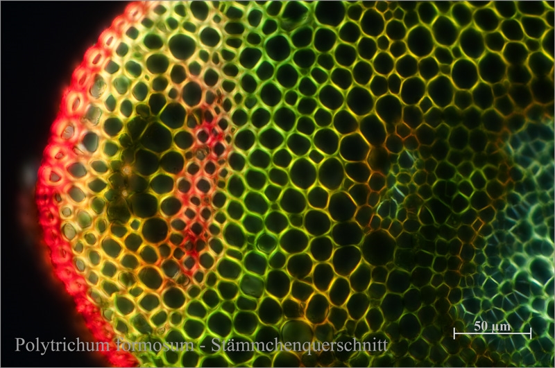

Nachstehend das Ergebnis, einmal als Hellfeld und danach Pol mit gekreuzten Polfiltern.
Viele Mikrogrüße
Rolf-Dieter Müller

Tip: Moose immer trocken schneiden und dann erst das Geschneidsel in einen Tropfen Wasser schieben. Einfach auf dem Objektträger mit Rasierklinge.
