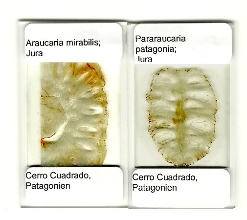

Liebe Kollegen,

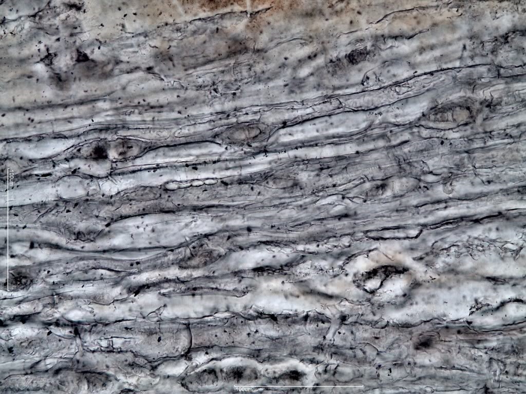

heute poste ich Fotos von Dünnschliffen durch Koniferenzapfen der Gattungen Araucaria und Pararaucaria aus dem Jura von Patagonien (Südamerika).
Alle Aufnahmen mit dem Leitz Orthoplan, PL Apo 16x und 25x im Hellfeld (im polarisierten Licht sind die feinen Pflanzenstrukturen wegen der überlagendern Kristallisationen nicht gut zu sehen).
Ich war überrascht wievel Struktur trotz der Versteinerung des Gewebes noch erhalten ist. Über Anmerkungen von unserer Botanikfraktion zur Bestimmung der Strukturen freue ich mich.
Viel Spass beim Anschauen & herzliche Grüsse
Die zwei Schliffe im Scan

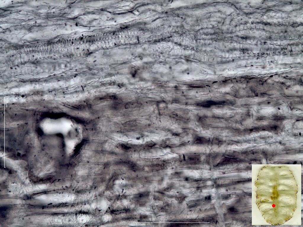

Was könnten die kugeligen Strukturen sein? Mineralisationsartefakte?

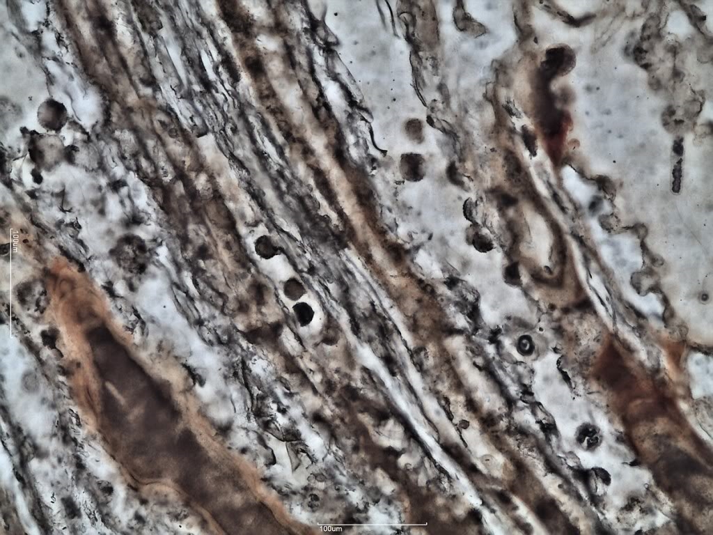

Pilze? Oder Mineralisationsartefakte?

Ich habe eine Frage zur Objektgröße, wie groß sind denn die Objektträger die Du da verwendet hast. Ich rätsle über den Scans aber ich komme nicht dahinter ...

die Objektträger haben das in der Geologie übliche Giessener Format, also 28 x 48 mm, die Zapfen sind also eher zierlich.

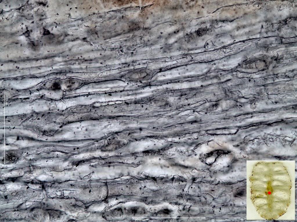

Zur Anatomie:
das erste Foto zeigt eine Tangentialansicht, also längs. Die Strahlen sind quer getroffen, längs die Tracheiden. Sogar die Tüpfel sind erkennbar.

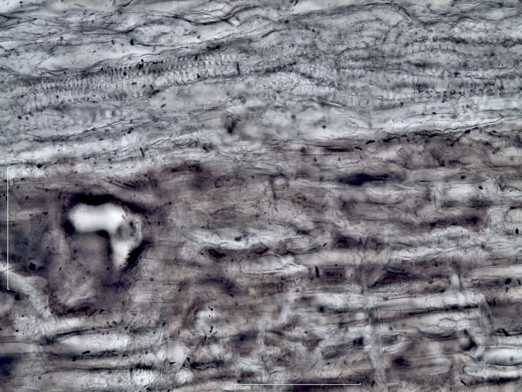

Im zweiten Foto sieht es nach einer Trachee mit netzförmigen Verdickungen aus. Die dürfte es eigentlich bei Gymnospermen nicht geben. Da bietet sich ein Schnitt durch eine rezente Araucarie zur Klärung an.

Na da lag ich ja mit meiner Größenvorstellung kräftig daneben :-))
Noch eine Frage zu den Objektträgern, welche verwendest Du da (klar oder einseitig mattiert)?!?

Bild 2a/b: Tracheen aus dem Xylem am Rande der Mittelsäule, Vergrößerung 400x, Stapel aus 16 Bildern. Bild 2b mit Maßstab.

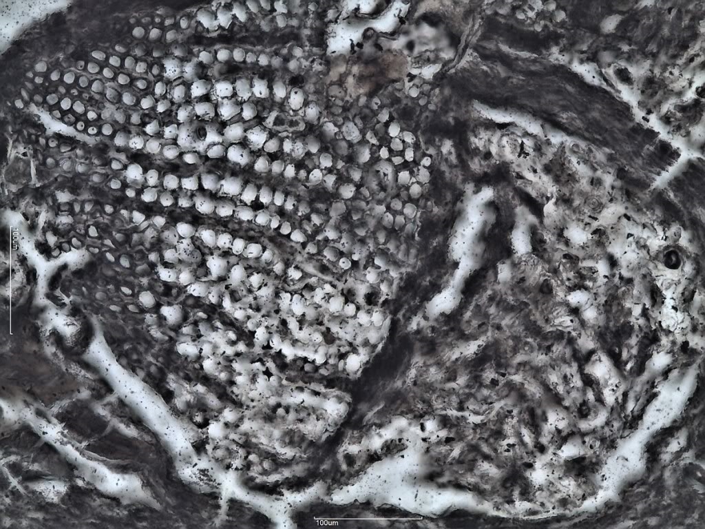

Bild 3 a/b: Nucellus, Vergrößerung 200x, Stapel aus 17 Bildern. Bild 3b mit Maßstab.
Beim ersten Blick auf Deine dritte Aufnahme hatte ich an ein Leitbündel gedacht, aber das scheint mir von der Größe nicht zu passen.
Zu deinem vierten Bild habe ich keine Entsprechung gefunden und ob es sich beim fünften Bild um einen Pilz handelt, kann ich auch nicht sagen. Allerdings sind die Fruchtblätter des Lärchenzapfens behaart:
Bild 4: Mehrzellige Haare auf einem Fruchtblatt, Vergrößerung 200x, Stapel aus 12 Bildern.
Eventuell könnte es sich damit auch um quer angeschnittene Haare handeln? Etwa so wie im folgenden Bild:
Bild 5: Angeschnittene mehrzellige Haare, Vergrößerung 200x, Stapel aus 12 Bildern.

Bild 1 stammt aus dem zentralen Teil der Mittelsäule, Bild 2 mit den Tracheen aus dem Randbereich der Mittelsäule - klasse !
Nach den Haaren bzw. anderen von Dir vorgeschlagenen Strukturen schaue ich noch.
Unten nochmals Bilder 1 & 2 mit Lagebeziehung der Strukturen.

Bitte schau' doch mal nach der Struktur in Deinem Bild 3! Da habe ich lange gerätselt, was das sein könnte und bin mir nicht wirklich sicher, ob ich mit dem Nucellus richtig liege. Die Struktur auf der rechten Seite wäre demnach auch mal eine hohle Kammer gewesen und dürfte jetzt entsprechende mineralische Komponenten enthalten.
An der Interpretation als Haare stören mich bei Deinem Bild 5 die sehr scharf abgegrenzten fingerförmigen Strukturen. Eine schaut schon arg nach einem Schimmelpilz aus. Vielelicht passt auch beides und der Pilz saß - auch -  an den Haaren?
