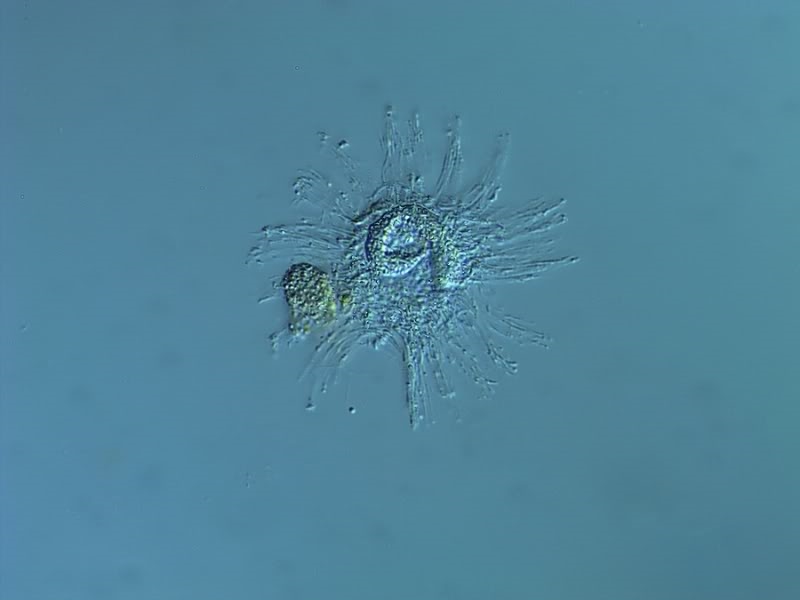

Liebe Mikroskopiker/innen,
dieses eigenartige Gebilde fand ich in der alten WP vom Rhein:

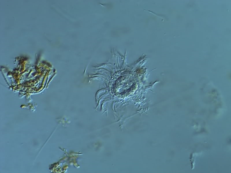

Ich dachte es ist wohl irgendein Zufallsgebilde, dann fand ich aber noch ein Zweites:
Der "Wurm" in der Mitte maß 30 µm im Durchmesser, der "Haarkranz" 62 µm. Also schon was recht Kleines, vielleicht irgend ein Ei?, Dauerstadium?. Ich habe keine Ahnung.
Wer hat sowas schon mal gesehen und weiß was es ist?
hallo Regi,
bei einer derart ambitionierten Frage schätze ich die Wahrscheinlichkeit, dass ein in diesem Forum aktives Mitglied diese Frage  mit "ja" beantworten kann, bei ca. 5% ein (mir fällt nur eine Person ein....). Vielleicht möchtest du  ja auf diese Weise vermeiden, dass ein Thread mit unbegründeten Spekulationen um dieses Objekt entsteht ....??
Dennoch wage ich mal einen Deutungsversuch, obwohl ich den vermutlichen Organismus noch nicht gesehen habe.

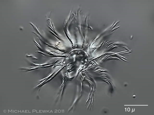

Der "Haarkranz" ist wahrscheinlich die adorale Membranelle ("Wimpernkranz") eines oligotrichen Ciliaten, wie man es von z.B. Halteria sp. kennt:
Allerdings hat Halteria einen ellipsoiden Makronukleus, wie man hier sehen kann:
http://www.plingfactory.de/Science/Atlas/KennkartenProtista/source/Halteria%20sp..html
....womit wir zu dem "Wurm" kommen. Ich halte den "Wurm" in deinen Bildern für einen Makronukleus. Somit kommt die Gattung Rimostrombidium ins Spiel, die einen wurmförmigen Makronukleus besitzt und eine  der Halteria vergleichbare adorale Membranelle. Von R. lacustris wurde auch mal eine Population im Rhein beschrieben.
Da du uns nichts weiter über die Art der Probe verrätst (Entnahmedatum? Plankton? fauliger Geruch? usw. ) kann man über das Ableben der Viecher ebenfalls nur spekulieren. Erfahrungsgemäß sehen Protistenleichen bei Sauerstoffmangel so aus wie hier zu sehen.
beste Grüße Michael Plewka
Lieber Michael,
auf eine Antwort von dir hatte ich sehr gehofft. Und du liegst mit der Vermutung von Rimostrombidium lacustris wohl richtig. (Habe gerade mal bei Wiki darüber nachgelesen).
Zur Probe: die Leiche stammt aus einer alten WP vom Rhein, entnommen am 25.12.11, bei starkem Niedrigwasser aus einer kleinen Pfütze. Diese Stelle liegt normalerweise mind. 50 - 100 cm unter dem Wasserspiegel. Meine alte Probe stinkt inzwischen gewaltig, also sind Leichen vorprogrammiert.
Daß diese Frage nur von absoluten Spezialisten beantwortet werden kann war mir schon klar, du gehörst doch einwandfrei dazu! Ich danke dir sehr!
