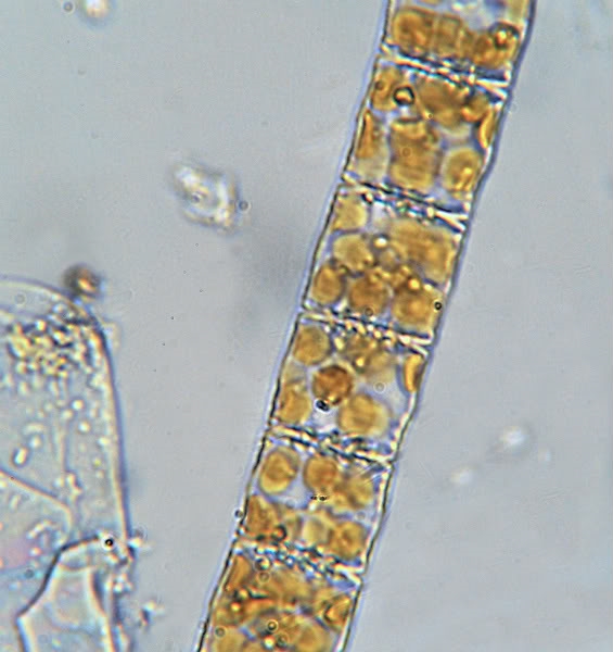

in einer Probe von Ufer des Millstätter Sees zusammen mit etwas Schlamm habe ich diese fadenbildende Kieselalge gefunden. Der "Wassertropfen" hilft mir nicht richtig weiter. "Melosira" sieht so ähnlich aus, aber die Fäden sind sicher nicht rund. Die Breite beträgt ca. 30 mü.
Vielleicht weiß jemand was dazu. (Leider kein besseres Foto)
Viele Grüße aus Kärnten
Wilhelm
Hallo Wilhelm,
ich denke Deine Bestimmung stimmt: M. varians. Öffne Deine Aperturblende ein wenig weiter und versuche besser zu fokossieren, dann wird das schon.

Die Probleme habe ich weniger mit dem Mikroskop. Durchs Okular ist das alles recht scharf, aber die Fotoanbindung ist nicht optimal. Alles eine ziemliche Bastelei.
