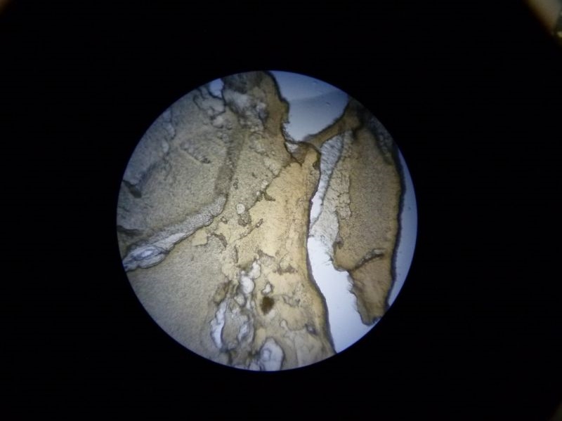

vielen Dank Bernd, vielen Dank Detlef,
es hat geklappt  :)
Ein wenig gezoomt die Blende etwas geschlossen und natürlich die Belichtungszeit geändert!
Super ich Danke noch einmal.
Und hier das Beweisfoto: (habe jetzt kein besonderes Präparat angefertigt, ist als nichts zum schauen, halt nur zur Probe)
Hm, Foto folgt, muß erst einmal schauen, wie man hier ein Foto einfügt.
Bis Bald      Jorge

Jorge
Jorge
wenn auch mit einem Trick: hier das Beweisfoto als Avatar  ;D
VLGe      Jorge
Hallo Jorge,
hier das Foto, wie Du es mir zugeschickt hast:
kleiner Kommentar: an der Schärfe und an der Ausleuchtung wirst Du noch arbeiten müssen. UND: ich hätte da mehr heraus holen können, wenn Du mir das Foto mit einer höheren Auflösung geschickt hättest. Das waren gerade mal 64 KB. Das 10fache vertragen wir hier locker, auch noch mehr. Aber, wir nähern uns der Lösung, es war ein Schritt in die Zukunft!

Jorge
Hallo Detlef,
vielen dank für die Einstellung!
Danke für den Tipp mit der höheren Auflösung!
Desweiteren: ich werde mich jetzt mit der Schärfe und Ausleuchtung beschäftigen müssen und werde mich dazu melden.
Merci  Jorge
