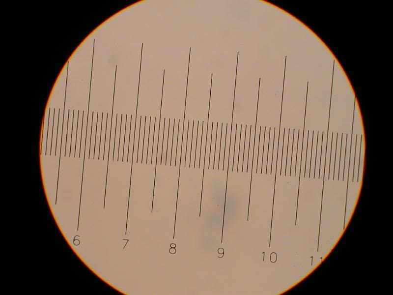

Ich habe soeben einmal ein Periplan aus der Unendlich-Reihe gegen das Universal-(Astro)-Okular am Unendlichsystem Leica DMLB getestet.
Hier die Ergebnisse, von mir unkommentiert. Ich bin gespannt auf Eure Kommentare.

Objektiv N-Plan 4ox:
Periplan:
Astro:

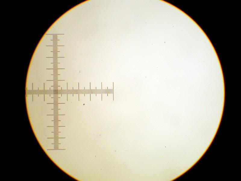

10x N-Plan:
Periplan:
Atsro:

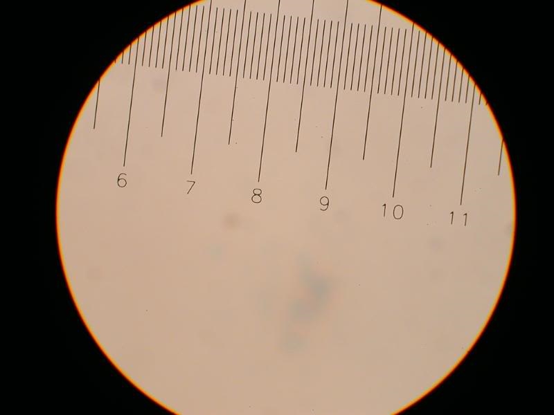

Periplan:
Astro:
Periplan:
Astro:
Periplan:
Astro:
Periplan:
Astro:

Aber die Fotos sind für mich verblüffend. Bei dem UE-Periplan sieht man wieder die farbigen Ränder der Okular-Feldblende, was bedeutet: es korrigiert die CVD. UND das Bild ist einwandfrei.
Das würde, auch im Vergleich zu den Fotos mit dem Astro-Okular, bedeuten, dass das Zwischenbild der Leica D-Serie nicht auskorrigiert ist. Zunächst seltsam. Aber ich weiß eigentlich nur, dass das Zwischenbild bei den Zeiss Axio-X wirklich auskorrigiert ist. Vermutlich auch bei den Olys. Wie das bei Leica ist: keine Ahnung. Ich weiß nur, dass Gerd Günther mit seine Olympus-Kameras am Leica DM ohne Okular fotografiert. Ich bin, gebe ich zu, verwirrt.

Ich auch!!!! Erstaunlicherweise weisen die Fotos mit dem Periplan keine nennenswerte CVD auf und ich habe den Eindruck, dass die Randschärfe ebenfalls besser ist als bei Verwendung des Astrookulars ( wobei den SFZ - was man ehrlicherweise dazu sagen muss - etwas größer ist als die des Periplans ).
Ich bin bisher noch nie auf die Idee gekommen, das Periplan am DMLB auszuprobieren, da es - zumindest nach meinem bisherigen Wissensstand - eigentlich hätte ein schlechtes Bild mit einer starken CVD geben müssen. Ich habe das nur deshlab jetzt ausprobiert, weil Jörd Weiss angab, an seinem DME periplane zu verwenden - und bingenau so überrascht wie Du!

zunächst: die Bilder die Peter hier zeigt, decken sich absolut mit meinen eigenen Erfahrungen am DM E. Auch eine Besonderheit, die hier schön am ersten Bilderpaar mit dem 40x N-Plan herauskommt:
Mit dem Periplan ist das Bild an sich klar und ohne CVD, dafür zeigt sich ein deutlicher gelb-oranger Farbsaum an der Feldblende.
Mit dem Universalokular ist es umgekehrt: die Feldblende ist scharf begrenzt und ohne Farbsaum, dafür treten jetzt an den Balken am Rande des Sichtfelds leichte CVD an der Außenkante auf.
Sehr seltsam! Es würde mich mal interessieren, wie Leica die Systeme gerechnet hat. Von daher bin ich auch gespannt auf die Antwort auf Peters Anfrage.

Obgleich ich im konkreten Anwednungsfall keine so großen Unterschiede sehe wie beim Objektmikrometer, scheint doch das Periplan hier etwas besser geeignet zu sein als das Universalokular. Aber das schmälert die Bedeutung des Astro-Okulars keinesegs, denn offenbar hängt das stark vom vwerwendeten System ab: Am Zeiss Jena mit der auskorrigirten CF-250-Unendlichoptik schlägt es sich deutlich besser als das Periplan.
40x N-Plan, so weit gezoomt, dass keine Vignettierung mehr vorhanden ist:

Daher mein kleiner Versuch mit einem Zeiss PlanApo 10/0,32 (mit CVD behaftet) und einem älteren Nikon aus der CF-Reihe (weitgehend ohne Kompensation der CVD).
Und genau diese Farbsäume am Bildrand werden auch von Deinem Astrookular erzeugt.
D.h. Leitz/Leica beläßt noch eine CVD, welche dann im System noch Kompensationsokulare benötigen.

nun gut, das bedeutet - für mich sehr überraschend - , dass Leica bei dem von Ihnen verwendeten Unendlichsystem mit den Okularen sowohl eine Rest-CVD als  auch eine Restbildfeldwölbung korrigiert. Das ZwiBi ist nach der Tubuslinse also nicht völlig auskorrigiert. Irgendwie skurril, zeigt aber wie groß die Bandbreite bei Unendlichsystemen zwischen verschiedenen Herstellern sein kann.
