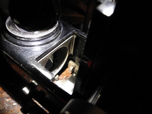

wo zum Teufel sitzt beim Ortholux die Leuchtfeldblende, so es denn eine hat? Ich habe jetzt drei Stative. Beim Metallux ist klar dass ich keine finde, bei den anderen beiden aber auch nicht, bei zumindest einem müsste aber eine sein, kann es sein, dass sie in dem Schacht zwischen Klapplinse und Spiegel sitzen müsste? Und dort mit der Schraube auf der Seite fixiert wird? Ich habe fleißig die Suche benutzt, konnte aber keine Ortsangabe für die Leuchtfeldblende finden. Und dabei würde ich so gerne mal eine sehen...
Sitzt sie hier (wenn sie da ist):
Danke für Aufklärung und ähm, hat vielleicht jemand eine Leuchtfeldblende "übrig"  ;D

Hallo Thomas,
Deine Vermutung ist richtig, an der Stelle sollte die Leuchtfeldblende sitzen. Zumindest bei den späteren schwarzen  Stativen. Die frühen Modelle sind nicht für eine separate Leuchtfeldblende eingerichtet, die sitzt dann im Berek -Kondensor.

Hallo Thomas,
genau DA wäre sie, wenn sie da wäre!
Direkt vor dem großen "Loch", das man da sieht, ist doch die Führung, in die die Blende eingeschoben wird. Aber nicht alle Ortholuxe haben sie, weil viele dieser Geräte mit dem Zweiblendenkondensor nach Berek ausgestattet waren, bei dem die LFB in den Kondensor integriert ist.
Sie einzeln zu bekommen halte ich übrigens für praktisch aussichtslos.
Evtl. müsstest Du Dich also mal nach einem Berek-Zweiblendenkondensor umschauen.
Allerdings kann man natürlich (weniger elegant) auch einfach eine alte Irisblebnde, die ja irgendwo aufzutreiben sein müsste, auf den Lichtaustritt legen.

Hallo Thomas
Spätere Modelle der Sorte SM-Lux und Laborlux (schwarz!) hatte über dem Spiegel entweder eine Einsteckfassung nur mit Wärmeschutz/Staubschutzgals oder aber auch dieses Teil mit integrierter Leuchtfeldblende. Nachdem, soweit ich weiß, der ø dieser "Abdeckung" über dem Spiegel gleichbleibend war könnte man evtl so etwas nehmen- wird aber auch recht selten angeboten.
