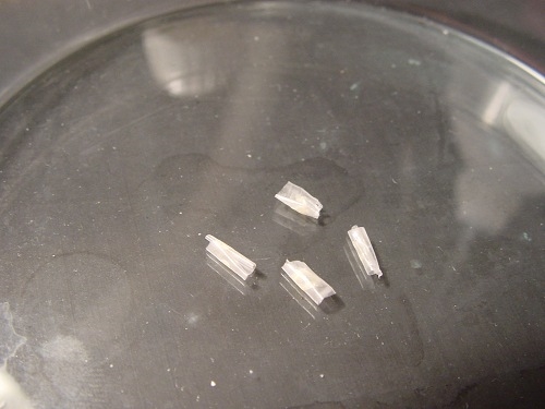

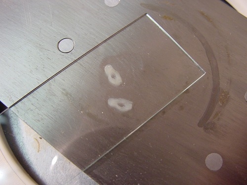

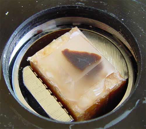

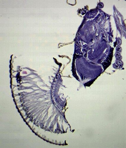

Ein größeres Problem kommt später noch mit das Schneiden. Ich habe anfangs auch mit ein Handmikrotom geschnitten, siehe Bilder, aber muss ehrlich sagen das die Schnitte für Tierliches Gewebe dir wahrscheinlich nicht gelingen wird. Natürlich kommen da Schnitte aber die sind einfach zu dick. Probieren könntest du es ja mal. Ich kann dich anbieten um deine zukünftige Blöcke mal zu schneiden wenn du das möchtest. Könnte auch einige für dich Färben und was Schnitte in Paraffin lassen so das du selbst Färben kannst. Es wurde eine Freude sein um das für dich zu machen.
Hier noch was Bilder so wie ich angefangen bin.
Grüße Ronald

Jürgen H.

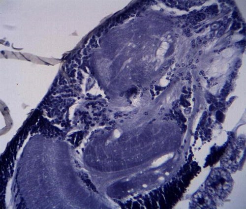

Hallo Ronald,
hübschen Schnitt durch ein Insektenauge und die angrenzenden Gehirnregionen zeigst Du da am Schluss... Medulla und Lobulaplatte sind doch deutlich zu erkennen.... :-)
Da begann bei Dir also die Sucht.......
Ronald Schulte
Jürgen,

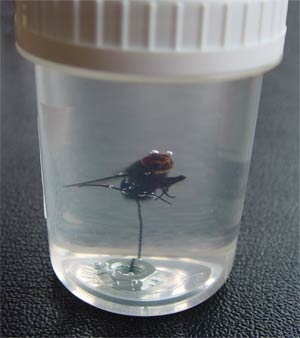

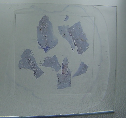

Ja so hat das damals angefangen. Habe mich mal eine Fliege gefangen und eingebettet.
Den Handschnitt wurde nach Wochen von versuchen eine richtige Qual. Da wusste ich auch das ich ohne Mikrotom nicht weiter komme.
Jan Kros bot damals ein Mikrotom an und die habe ich gekauft und der wird noch immer sehr zufrieden gebraucht. Ich denke das so ein A&O, bei richtige pflege, auch in dreißig Jahre noch gleich so funktionsfähig sein wird.
So Fixierte ich mein erstes Gewebe.
Grüße Ronald
