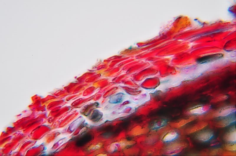

Bild 25: Chloroplasten (?) in der Nähe einer Verletzung. Vergrößerung 450x, Einzelaufnahme.
Die Aufnahme zeigt den Schnitt stehend, das heißt, die Blattunterseite liegt links und die Oberseite rechts.
In unmittelbarer Nähe der sich oben anschließenden Verletzung (eventuell mit Pilzbefall, auf jeden Fall mit abgestorbenen und verholzten Zellen) zeigen sich
oben und unten - mit nach innen hin abnehmender Dichte - rot angefärbte Zellorganellen in den Zellen.
Von der Lage her könnten es Chloroplasten sein, da stellt sich für mich aber die Frage, warum sie nur in der Nähe der Verletzung sichbar sind. Eventuell handelt es sich auch um farblose Zellorganellen, die hier sichbar werden, da sie Abwehrstoffe produzieren - vielleicht sogar Lignin für die Zellwände? Sicher bin ich mir nicht.
Aber auch wenn es sich bei den Organellen nicht um Chloroplasten handelt, zeigt die Aufnahme m.E. schön, dass es sowohl an der Blattoberseite als auch an der Blattunterseite vergrößerte und dichter stehende Zellen gibt, die der Photosynthese dienen könnten, während das innere Gewebe kleinzelliger und mit größeren Interzellularen versehen ist.
Wenn meine Interpretation richtig ist, würde es sich also um ein äquifaziales, amphistomatisches Blatt mit Stoma auf beiden Blattseiten handeln.
Dabei sind die Stoma aus meiner Sicht sicher belegt. Die genaue Lage und der Umfang der Assimilationsparenchyme lässt sich aber wohl nur am Frischmaterial mit dann deutlich zu erkennenden Chloroplasten klären.
Vielleicht findet ja jemand an einer geschützten Stelle noch eine Pflanze mit "gesunden" Blättern und ist bereit, hier ein paar Schnitte zu zeigen?
Mila

Liebe Mila,
Punkte ist gut :D, die Aufnahme ist leider sehr unscharf und wird mit der hier verfügbaren Ausrüstung auch nicht besser. Bist Du Dir mit den Chloroplasten sicher? Ich frage mich, warum diese dann nur an dieser einen Stell in den vier Präparaten zu sehen sind.
von der Lage würde es natürlich passen.
