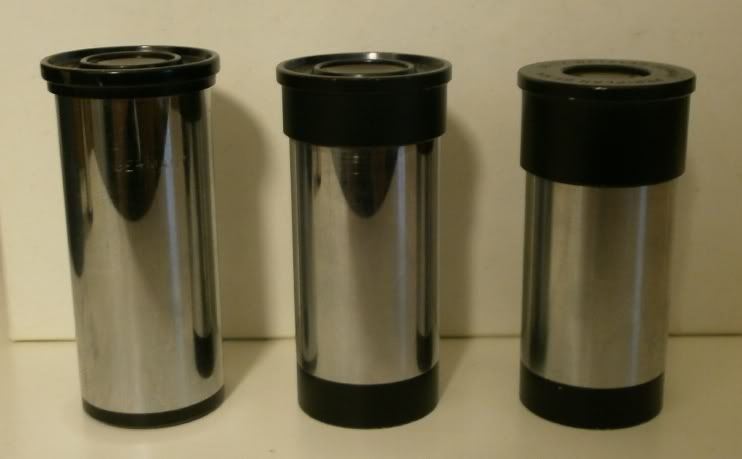

ich habe hier ein Pärchen Periplan GF 10x. Woran erkenne ich, ob die für 160 oder 170 mm Tubuslänge konstruiert sind?

ich verwende exakt die beiden durchgehend schwarzen Periplan 10x Brillenträgerokulare an meinem SM-Lux HL, die rechts auf dem Bild zu sehen sind (für 170mm Tubuslänge, d.h. ohne eingravierte Sehfeldzahl, wie auf dem besagten Foto). Vorteilhaft ist, wenn man zu diesen Okularen auch noch die aufschraubbaren Gummi-Augenmuscheln hat.
Diese Okulare harmonieren sehr gut mit den originalen Leitz HD-Objektiven, aber auch mit den Fremdobjektiven von CZJ, von denen schon früher die Rede war.

möchte ich etwas Zweifel säen, da ich neulich ein 160 mm Periplan GF 10x Brille (OHNE Sehfeldzahl) sah welches eindeutig für 160 mm gebaut war (stand zusätzlich darauf)- gab es bei den Brillenokularen also eine Abweichung von der Regel?
Auch deshalb meine Zusatzfrage:

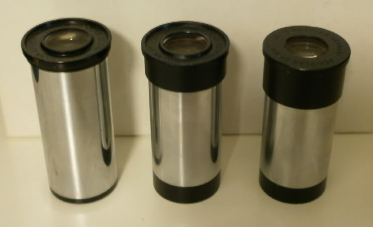

ich habe hier drei Arten von Okularen alle mit Periplan GF 10x (ohne Sehfeld, nach Regel also alle für 170 mm TL), ist das rechte, am jüngsten aussehende wirklich auch ein 170 mm Periplan?
Gab es außer der äußeren Erscheinung Unterschiede (die Einstecktiefen sind ja erheblich abweichend) bei den 170 mm GF Okularen?
Vielleicht kann ja jemand noch einmal etwas dazu sagen  ;)
Stefan
Hallo Stefan,
das würde mich jetzt auch interessieren, denn das Okularpaar, von dem ich sprach, entspricht äußerlich exakt dem von dir ganz rechts abgebildeten (bei mir steht "Periplan GF 10x" oben drauf). Vielleicht war das eine Übergangslösung, die Tubuslänge draufzuschreiben, bevor man dazu überging, die Sehfeldzahl als neues Merkmal zu gravieren?

die rechten Okulare, wie die anderenauch, stammen eindeutig aus der 170 mm Ära.

meine Vermutung der Bauzeit liegt bei den drei Okularen von links nach rechts: Mitte 50er, Mitte 60er, End60er-Frühe 70er. Daher und auch wegen der unterschiedlichen Linsenanordnung im Inneren und den verschiedenen Einstecktiefen noch einmal meine Frage, ob es auch qualitative Unterschiede z.B. bezüglich der optischen / Korrektionseigenschaften gab. Wie sind Ihre /Eure Erfahrungen? Ist es von Bedeutung diese Okulare auch mit den Objektiven aus ihrer Zeit zu verwenden, oder gibt es hier keine Einschränkungen?
