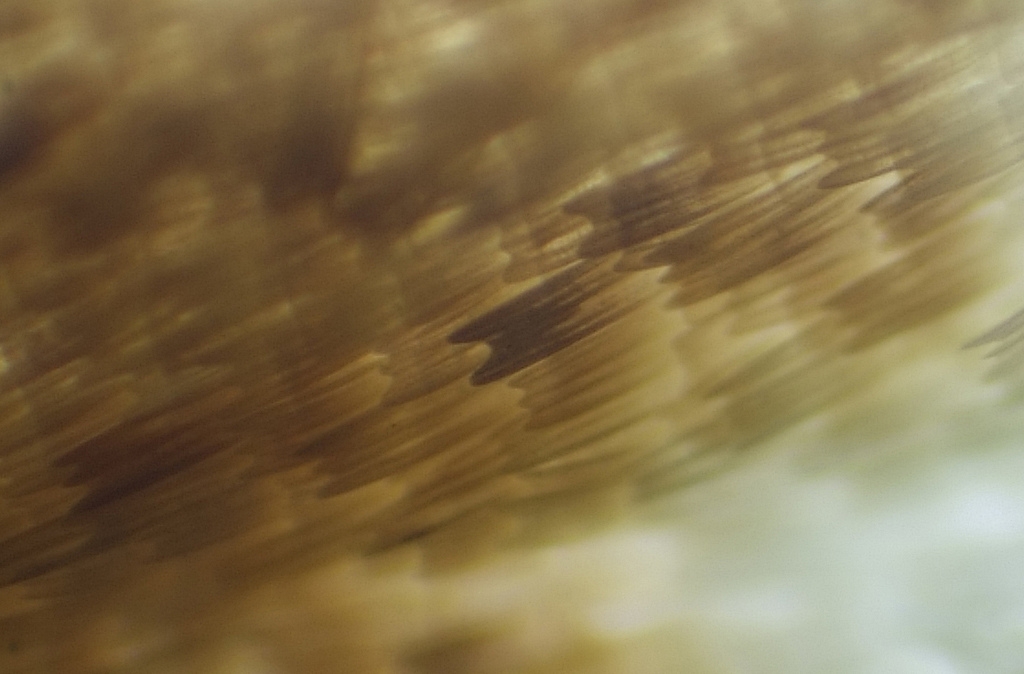

Beispielbilder:
Flügel bei 40x Vergrößerung:

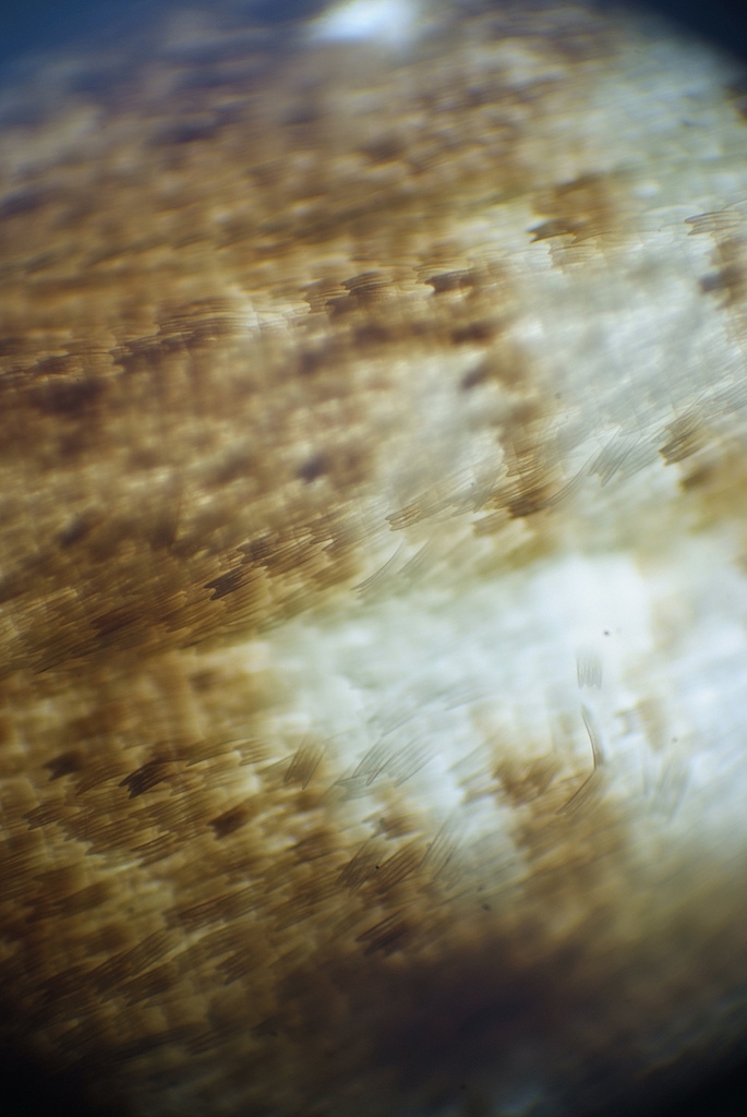

100% Bildausschnitt:

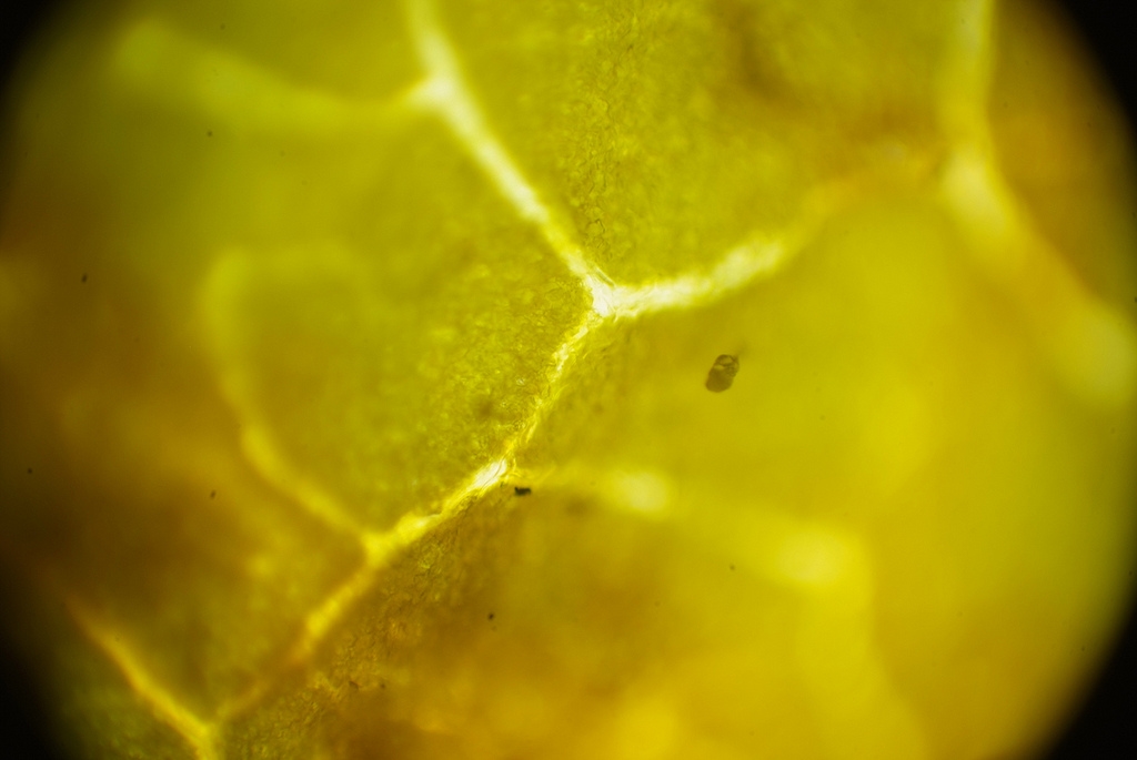

Herbstblatt bei 100X Vergrößerung:

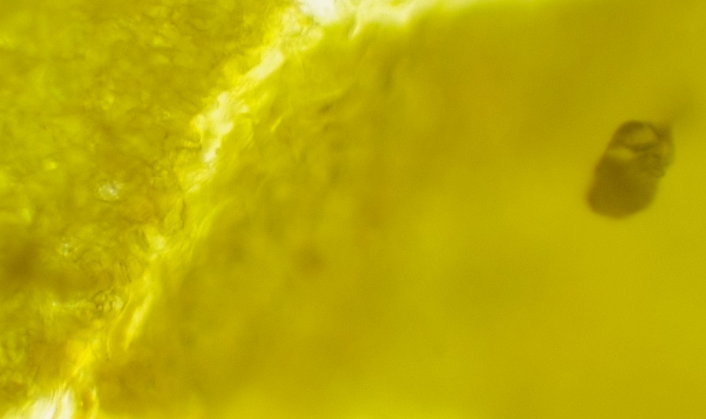

Mikroman
Hallo Achim,
sieht nach einem Negativrekord aus: so schlechte Mikrofotografieren hab ich ja noch nie gesehen. Mir scheint, als hättest Du mit mehr als einem Problem zu kämpfen: zu sehen sind a) Randunschärfen, b) Bewegungsunschärfe(?) und c) Überstrahlung.
Ich glaube nicht, dass diese Probleme mit einem hochwertigeren Objektiv zu lösen sein werden. Ist das Bild, das Du visuell (durch die Okulare) betrachtest mit denselben Fehlern behaftet? Hast Du mal versucht, mit einer entsprechenden Kompaktknipse (o.ä.) direkt durch eines der beiden Beobachtungsokulare zu fotografieren? Wie sieht Deine Fotoadaption aus? Bitte mal ein Bild einstellen.
Viel Glück
Hallo Achim,
meine Frage dazu: wie sind die Proben präpariert? Sind das unter einem Deckglas plattgedrückte Schmetterlingsflügelschuppen und ein ganz dünner Schnitt eines Herbstblattes? Sieht nicht so aus...
Mir sieht es danach aus, als würdest Du typische Auflicht-/Stereomikroskop-Objekte (jedenfalls was deren Dicke und Oberflächenstruktur angeht) mit einem Durchlichtmikroskop abbilden wollen. Das kann funktionieren, aber dabei ist eben nur ein minimaler Bereich scharf.

Vielleicht liegt die Ursache für die schlechte Bildqualiät einfach in der verwendeten Vergrößerung :
Bei dem gezeigten Blattbild ist es 100x und das bei einem nicht planen Objekt wie es ein Laubblatt nun einmal darstellt.
Sicherlich hast du auch die Möglichkeit mit den dir zur Verfügung stehnden Okularen / Objektive eine wesentlich kleinere Vergrößerung zu realisieren, z.B. 20x.
Bei einer 100x - Vergößerung müßte mM unbedingt gestackt werden, um im Bild mehr Tiefenschärfe zu bekommen.
Wenige 1/100 mm Abweichung von der Bildebene im Objekt entscheiden über scharf / unscharf.
