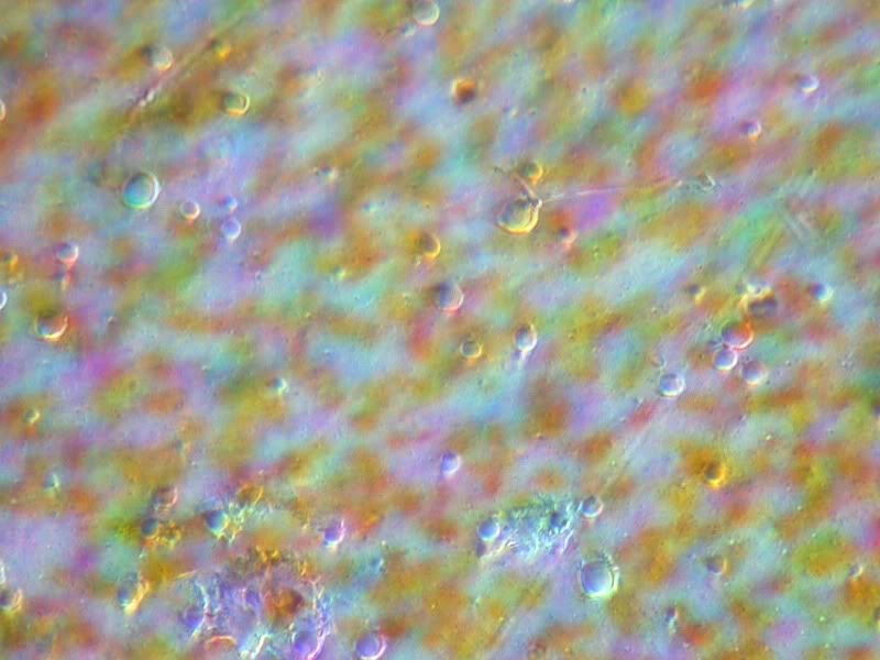

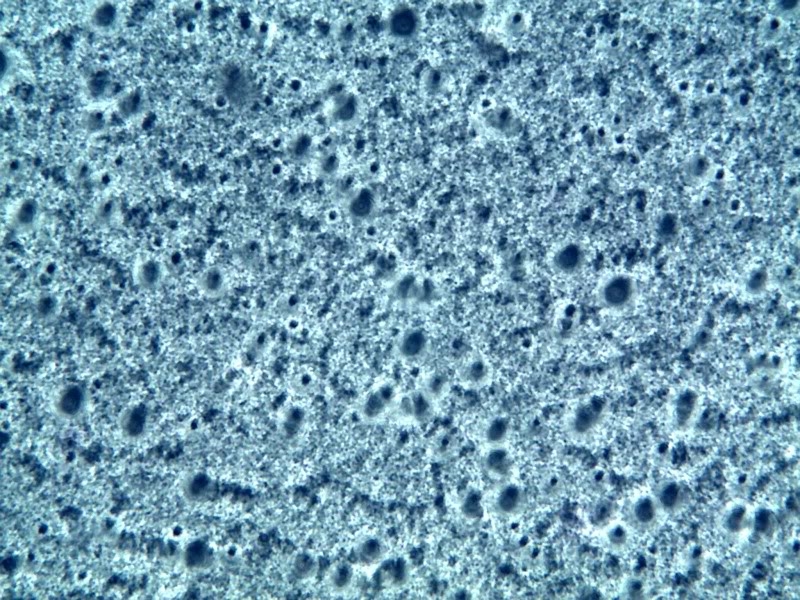

Du hast den Farbfilm vergessen, mein Michael.........
SO sieht das Korn beim Farbfilm (sw habe ich leider nicht mehr ) im Durchlicht bei 400-facher Vergrößerung und leicht gezoomt aus. Das zweite Bild ist stärker gezoomt und schief beleuchtet. Die auch hier sichtbaren "Pickel" (natürlich eindeutig der Schichtseite zuzuordnen) liegen auf jeden Fall in einer anderen Ebene als das Korn.
Herne
einen kleinen Schönheitsfehler hat dein Farbfilmkorn: Es ist keines. Das Silber wird bei diesen Filmen durch die Entwicklungsprozesse nahezu vollständig herausgelöst. Was verbleibt und was man auf deinem Foto auch recht gut sieht, sind die Farbstoffwolken, die an die Silberkörner gekoppelt waren.
l.G.
Herbert
l.G.
Herbert
Lieber Herbert,
aber auch das bezeichnet man doch als "Korn" im Sinne eines Bildpunktes (was heute ein Pixel wäre). Auch, wenn das Korn in dem Fall nicht "körnig" ist. Oder?
Herne
#18
kann man machen. Die Realität ist aber noch ein wenig vertrackter : Was wir auf dem positiven Bild als Korn, also als dunkle oder schwarze Pünktchen wahr nehmen, sind ja die Zwischenräume zwischen den Körnern / Farbstoffwolken, weil da das Licht den Film mehr oder weniger ungehindert passiert und die größte Schwärzung auf dem Fotopapier hervorruft. Eine Diskussion scheint mir hier unnütz, weil beide Auffassungen gleiche Berechtigung haben.  :D
Herbert

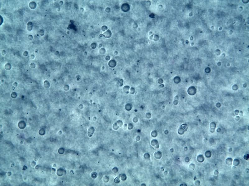

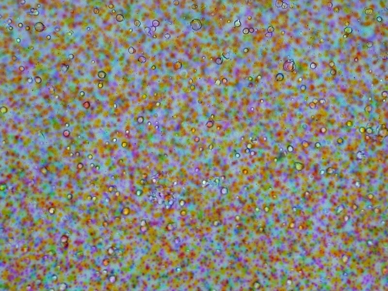

hier einmal das Korn eines Röntgenfilms (ca. 400-fach im Durchlicht), aufgenommen mit einer Moticam 2300.
Auf der zweiten Aufnahme sieht man in einer anderen Schicht ebenfalls die besagten "Pickel".

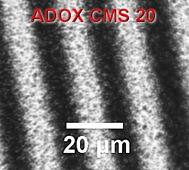

Es gibt auch heute noch tolle SW-Filme.
Der hier gezeigte ADOX ist um Klassen besser als der früher so beliebte Ortho 25 als Dokumentenfilm. Und die ganzen schönen TP 2415 und was es noch so gab sind weg. Hilft nur noch die Emulsionen selbst ansetzen und Platten gießen. Herr Nötzel hat es schon vorgemacht ! Stichwort : Nasses Kollodiumverfahren.
