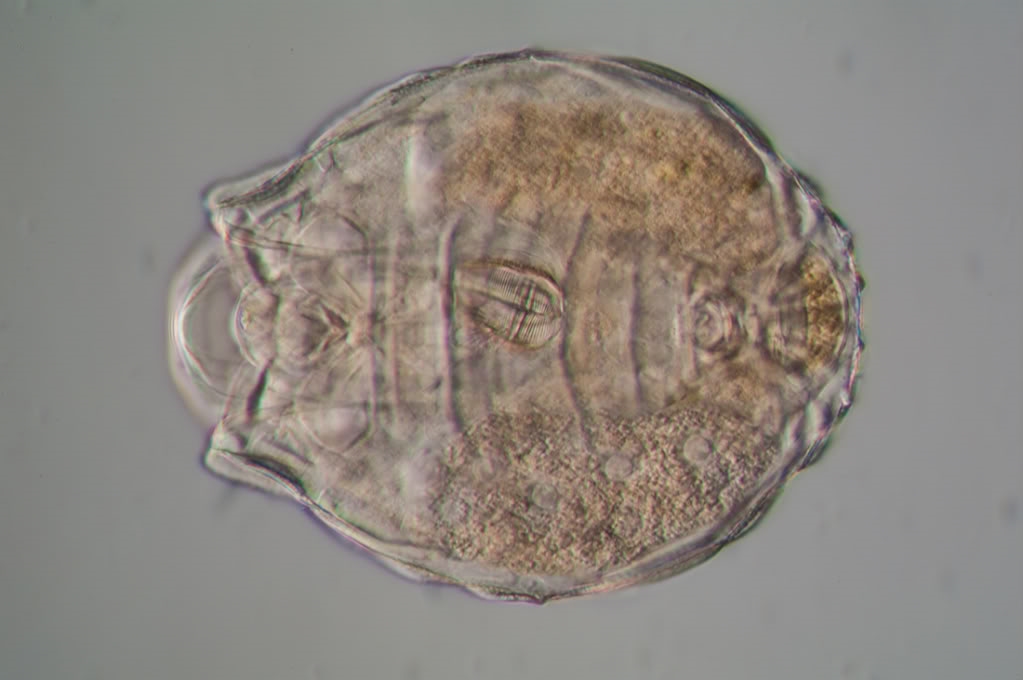

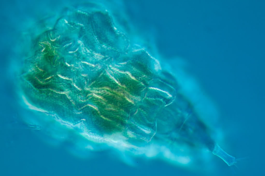

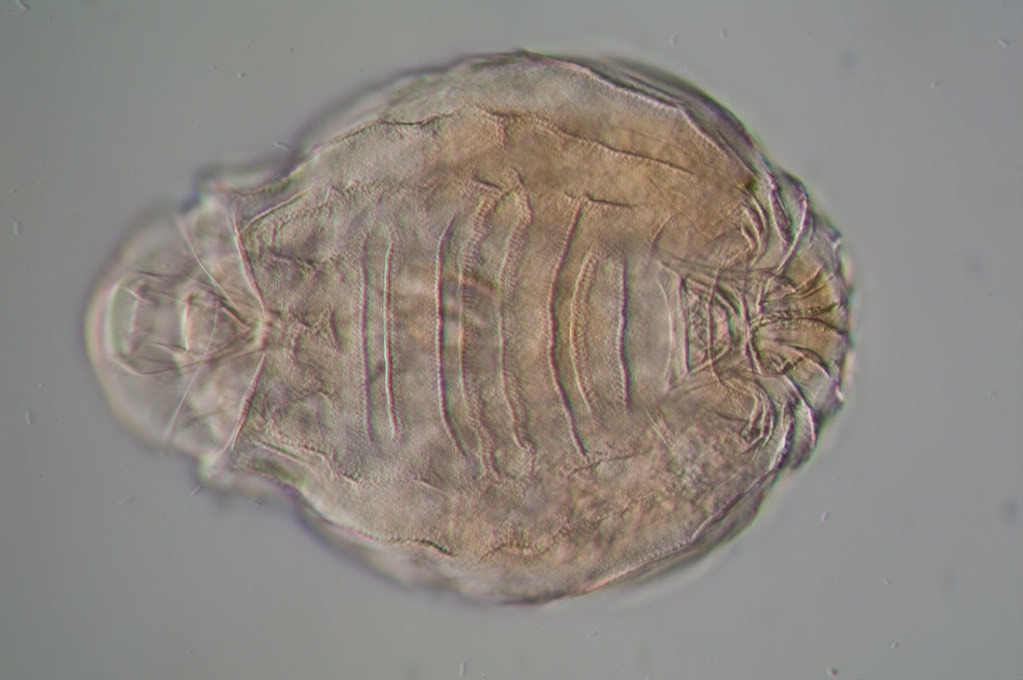

Hallo Zusammen,
In einer Moosprobe habe ich diese Rädertiere (Grösse etwa 120 mikrometer) gefunden.
Nach dem Durchstöbern von Michael Plewkas Fotos
würde ich am ehesten auf Pleuretra lineata tippen. Ist das korrekt?
Dank für Eure Hilfe,
Mike
viele Grüsse,
Mike
hallo Mike,
die Aufnahmen sind allesamt sehr gelungen (der blaue Hintergrund im letzten Bild ist Geschmacksache), aber für die Bestimmung / Entscheidung : Pleuretra ja/nein braucht man auf jeden Fall die Zehen, am besten am ausgestreckten Tier. Normalerweise halten sich Rädertiere im Moos ja einige Tage, so dass weitere Fotos möglich sein sollten.
Die gezeigten Merkmale treten z.B. bei bestimmten Macrotrachela-Arten ebenfalls auf; nur in der Gesamtheit der Merkmale kann man die bdelloiden Rädertiere richtig bestimmen.
beste Grüße Michael Plewka
