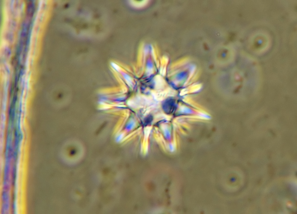

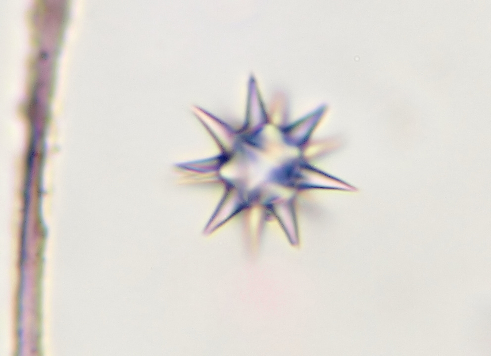

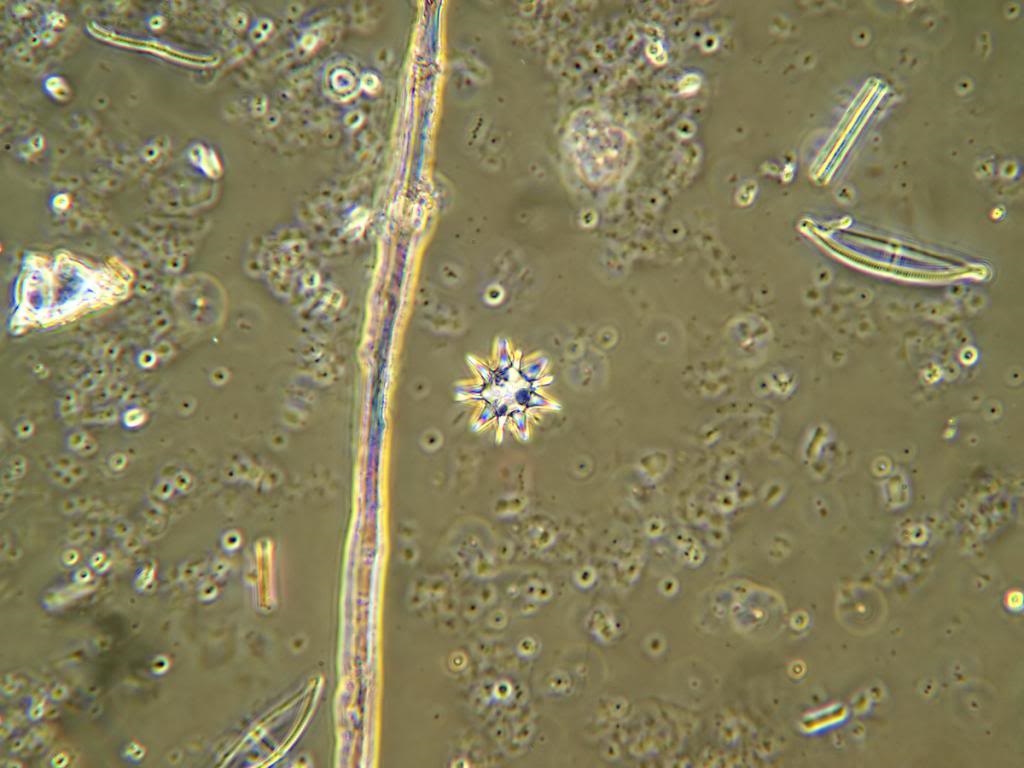

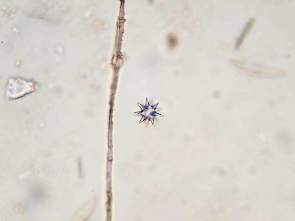

Diatomeen aus dem Meer vor Cuba aus ca. 20m Wassertiefe, kennt einer den kleinen Kerl?
40x Objektiv Olympus CHT
Bild 1 Zoom ins Bild / Hellfeld
Bild 2 Hellfeld
Bild 3 Zoom ins Bild / Pasenkontrast
Bild 4 Phasenkontrast

hallo Wanda,
mit Sicherheit keine Diatomee, vielmehr ein Skelettelement aus einem Schwamm oder einer (Syn-) Ascidie. Skelettelemente aus Holothurien würde ich erst einmal ausschließen.

Hallo Wanda,
Michael hat schon den richtigen Hinweis gegeben. Hier noch ein paar mehr Bilder, da ist der "Herrenhuter Stern" auch drauf

Wanda
Hallo Michael & Klaus,
vielen Dank!Auf dem Präparat steht nur: Diatomeen marin Cuba Karibik Ca 20m tief 09.02
LG Wanda
Hallo Wanda,
ZitatAuf dem Präparat steht nur: Diatomeen marin Cuba Karibi
und wahrscheinlich ist die Hauptmenge der Objekte auch Diatomeen, da verfängt sich im Netz halt auch mal eine Radiolarie oder seltener eine Spicula.
Zur Pluralbildung von Spicula hat sich Alfons Renz schon vor einiger Zeit kundig zu Wort gemeldet.
