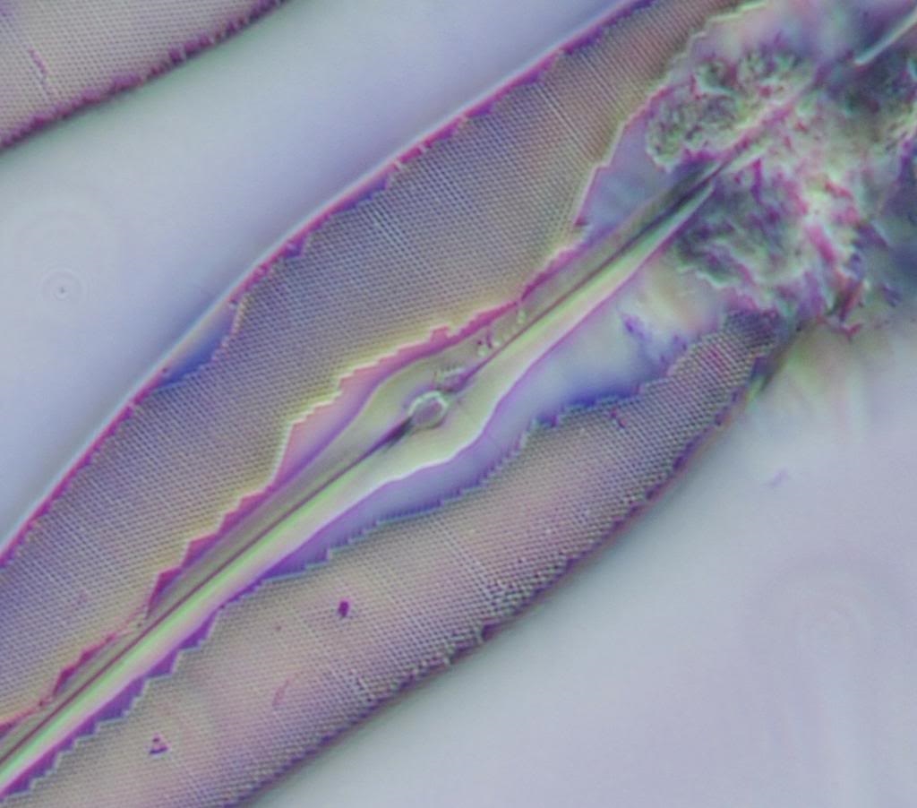

Es kommt hin und wieder vor, daß Diatomeen in einem Präparat nahezu unauffindbar werden und sie praktisch beim Durchmustern übersieht, obwohl sie nicht sonderlich klein sind. Der Grund ist, daß sie ziemlich dünn sind und der Brechungsindex zum Einbettungsmedium fast identisch ist. Was kann man tun?
Die folgenden Aufnahmen wurden durch ein Neofluar 25/0,6 gemacht, die Apertur sollte also gerade noch für die Auflösung einer Pleurosigma reichen.
Das erste Bild zeigt eine Hellfeldaufnahme, es wurde mit der Iris 1/3 abgeblendet.
Da es ein Phasenobjektiv ist, schauen wir mal, wie sich die Kieselalge im Phasenkontrast verhält. Kontrast ist zwar da, aber keine Auflösung der Struktur.
Die Schiefe Beleuchtung bringt nun zwar die Struktur zum Vorschein, aber der Kontrast ist immer noch relativ schwach.
Im Dunkelfeld, mit dem sich prinzipiell jedes Mikroskop ausstatten läßt, ist die Struktur erkennbar.
Mit stärkeren Objektiven und höheren Aperturen geht zwar alles besser, keine Frage, aber gerade in solchen Grenzsituationen lassen sich die Vor- und Nachteile verschiedener Kontrastverfahren gut erkennen.
Winfried Todt

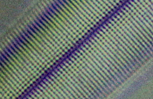

Ich finde das die Struktur von P angulatum besser mit Schiefe Beleuchtung oder Kreisformig schiefe Beleuchtung zu zehen ist als mit Dunkelfeld. Das heisst, mit "normales" Dunkelfeld. Das Dunkelfeld was man mit der Heine Kondensor machen kan ist eine andere Sache. Damit sehe ich die Struktur von Pleurosigma schon mit ein Leitz 25/0.50 Achromat. Und mit "off axis" Kreisformige schiefe Beleuchtung mit der Heine Kondensor ist es noch besser zu sehen. Beste Grüsse,
Hallo Rolf,
ich sehe selber, daß diese Aufnahmen in der zur Verfügung stehenden Forumsdarstellung etwas bescheiden rüberkommen. Visuell oder direkt am Bildbetrachter, wo man noch zoomen kann, wirkt das anders und es wird dann sogar noch die Struktur beim ersten Bild erkennbar. Einige andere mögliche Kontrastverfahren habe ich nun bewusst weggelassen, da es wieder nur Verwirrung und Aufruhr stiftet. Aber du darfst gerne hier eine Pleurosigma mit deinem Leitz 25/0,50 Achromat posten.
rhamvossen
Hallo Bernd,
Hier 2 Ausschnitt Bilder von P angulatum, Dunkelfeld und Kreisformige schiefe Beleuchtung (Kondensor dezentriert) mit der Heine Kondensor, Leitz 25/0.50 Achromat, im Dunkelfeld wird die Struktur nicht ganz aufgelöst.

Danke für deinen Bilder zum Vergleich. Offenbar liegt in deinem Fall eine viel stärkere Nachvergrößerung vor, wenn man annimt, daß die Pleurosigmen etwa die gleiche Größe haben. Wahrscheinlich hast du dazu noch formatfüllend fotografiert.
Das habe ich in meinem Fall nun nicht, sondern habe einiges von der Aufnahme zunächst weggeschnitten, das nicht interesiert. Und es ist immer noch die vollständige Kieselalge zu sehen. Die Pixelzahl war dann aber immer noch über den vorgeschriebenen 1200x900, so daß ich skalieren mußte, für die Darstellung von Feinstrukturen eher suboptimal.
Dann wäre noch die Sache mit dem Einbettungsmedum, der Index ist in meinem Fall mit 1,65 angegeben. Mir ist aber nicht bekannt, für welche Wellenlänge dieser gelten soll.
Und zuletzt die Geschichte mit der Amphipleura, die hier angesprochen wurde. Das ist aber ein ganz anderes Kaliber und für mich jedenfalls nur mit Hilfe von Ölimmersion aufzulösen. Aber der Vergleich zwischen den Kontrastverfahren fällt in der Ebene ähnlich aus, wobei die Dunkelfeldkondensoren leider keine höhere Aperturen haben können als die Objektive und man sich mit Genzdunkelfeld begnügen muß.
Das Bild wurde auf 10µm ausgeschnitten, ich brauchte nicht weiter runterskalieren. :D
