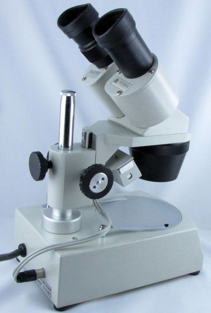

ich kann ein älteres Euromex KTD Stereomikroskop bekommen. Kennt hier jemand das Gerät?
Objektive:  2X, 4X, Okulare W20X. Beleuchtung: Jeweils 12V 10W Sof(f?)itte.
Empfehlenswert? Welcher Preis ist akzeptabel (guter Zustand)?
Dank in Voraus
trifolium
Na, das Euromex KTD scheint ja eine Rarität zu sein, wenn das hier niemand kennt. Wie Spielzeug sieht es jedenfalls nicht aus.
ein Foto wäre nicht schlecht.
Wenn es das Gerät ist, das ich mir denke, dann ist es für den Normalgebrauch gut zu verwenden.
Ich hab es dann mit Polarisation und LED Beleuchtung aufgemotzt; die Schüler sind begeistert.

genau das Gerät meine ich!
Den Apparat gibt es unter verschiedensten Namen
Unten ans Objektiv passt ein linearer Polfilter 42mm°, unter den Glastisch wird Polfolie geklebt.
Diem Soffitten werden durch LED-Soffitten (Conrad) ersetzt, geht aber nur bei konventionellem Trafo.
Bei elektronischem NT muss entweder ein Lastwiderstand dazu oder einfacher: Tausch gegen kleinen Trafo.
Funktioniert prima! Davon hab ich 6Stk umgebaut.
Die Geräte haben nur einen Nachteil: die Prismen lassen sich sehr leicht dejustieren (grobe Behandlung) allerdings auch gut wieder einstellen.
Alles in Allem: ein gues Einsteigergerät.

Dank für Deine Mühe. Mein Gerät scheint älter zu sein, ein Filtergewinde ist nicht vorhanden. Das wäre aber auch das geringere Problem. Mir fehlen vielmehr die unteren Vergrößerungsstufen wie etwa 10X oder 20X. Gibt es andere Okulare?
Eine Soffitten-LED habe ich im KfZ-Handel gefunden, ist aber eher enttäuschend, da der Abstrahlwinkel zu groß ist und zu wenig Licht auf das Objekt fällt; man müsste eine Sammellinse davor anbringen. Mir helfen da im Moment zwei IKEA Jansjö.
Was könnte das Gerät noch für einen Wert haben? Ich habe es z. Zt. zur Ansicht.
ein Filtergewinde brauchts nicht! der 42er Filter passt mit seinem Gewindeende genau in die Öffnung; ein Tropfen Sekundenkleber und gut.
Der Preis hängt vom Zustand ab. Mein defektes Gerät hatte ich in der Bucht für 20€ ersteigert zuzüglich 1Tag Arbeit.
Die Okulare lassen sich nach entfernen von Schrauben herausnehmen; ob es andere Größen gibt weiss ich nicht.

Besten Dank für die Infos. Werde mir doch wohl ein anderes Gerät kaufen mit mehr Abstufungen bei der Vergrößerung. Vorläufig habe ich dann das Euromex zum Qualitätsvergleich.
