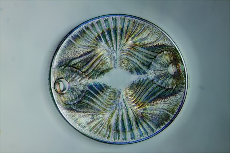

Begonnen von rheinweib, März 06, 2013, 19:44:23 NACHMITTAGS
rheinweib
da ist mir heut Nachmittag beim wilden rumpröbeln dieses Bild
aus der Kamera gefallen. Wollt ich Euch mal zeigen.
Eduval IV, 90xÖl-Lomo, 12,5xKPL und eine Kreutzblende im
Filterhalter. Hätte nicht gedacht, daß das so gut funktioniert.
Nur schade, das oben rechts die Ecke unscharf ist, aber das
ist ja auch kein Stack, sondern ein Einzelbild.
Heike

Liebe Heike,
das Stacken von Diatomeen erfordert ein seeeehr ruhiges Händchen. Es ist aber ein mühsames Geschäft...
(An dieser Stelle ein herzliches Dankeschön für die von Dir erteilte 'Kaper-Erlaubnis'   ;)  ).
Auliscus oamaruensis, PlanApo 25/0,64, DIC
Die Auliscus wurde aus zwei Stapeln zu je 35 Einzelaufnahmen zusammengesetzt. Als Hilfe bei der Fokussierung diente die Skalierung des Feintriebes (meiner hat 90 Skalenteile [SKT] pro Umdrehung). Von dieser wurden allerdings nur 7 SKT verwendet, und hier pro Skalenteil von Hand 5 winzige Vorschübe vorgenommen und pro Vorschub jeweils eine Aufnahme erstellt.

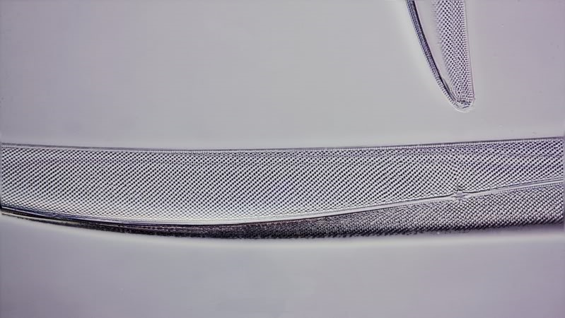

Pleurosigma formosum, PlanApo 40/0,95, DIC
Bei der Pleurosigma wurde entsprechend vorgegangen, allerdings waren es hier nur 5 Skalenteile mit jeweils 6 Fokussier-Schritten / Aufnahmen ohne Doppelung.
