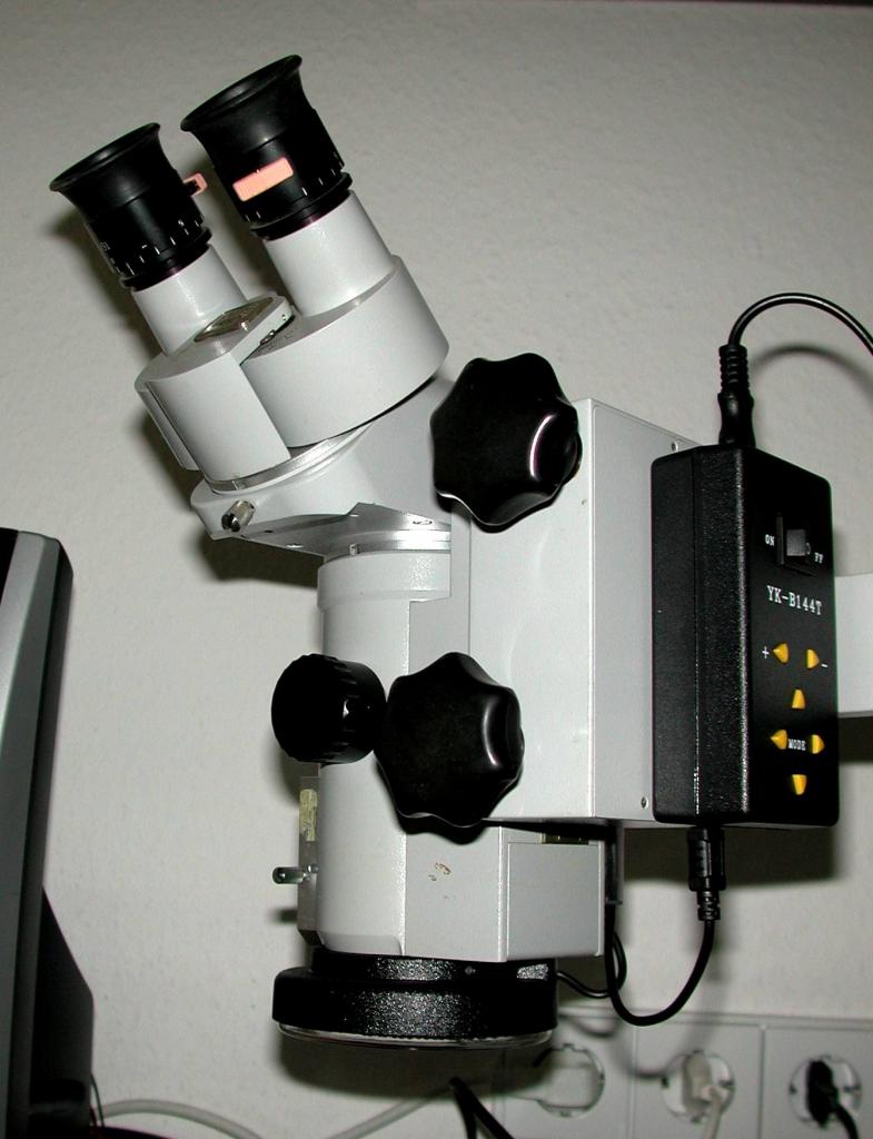

als Ringleuchte ist dieses Teil fast genial - lediglich die Farbtemperatur ist etwas zu kalt. Die Leuchte läßt sich dimmen, all 4 Quadranten sind einzeln schaltbar und der Preis unschlagbar. Ich bin glücklichg damit (Dank Peter  :)).
http://www.ebay.de/itm/144-LED-Ringlicht-Ringleuchte-Mikroskop-mit-4-Zone-61mm-/200915885688?pt=Optik_Zubeh%C3%B6r&hash=item2ec7851e78
Am Gerät ergonomisch und ohne Kabelgewirr angebracht sieht das dann so aus:
Hallo Olaf,
die hab ich auch. Ich mach mir aber meistens noch Licht von der Jansjö von flach links oben dazu. Das macht das Bild plastischer und wärmer.
Lieber Martin,
ich habe meist ein bis zwei Sektoren ausgeschaltet, dann ist das Bild auch plastisch. Die Farbtemperatur ist etwas gewöhnungsbedürftig, aber da ich das Instrument ausschließlich zur Präparation benutze ist es auch nicht weiter schlimm.
